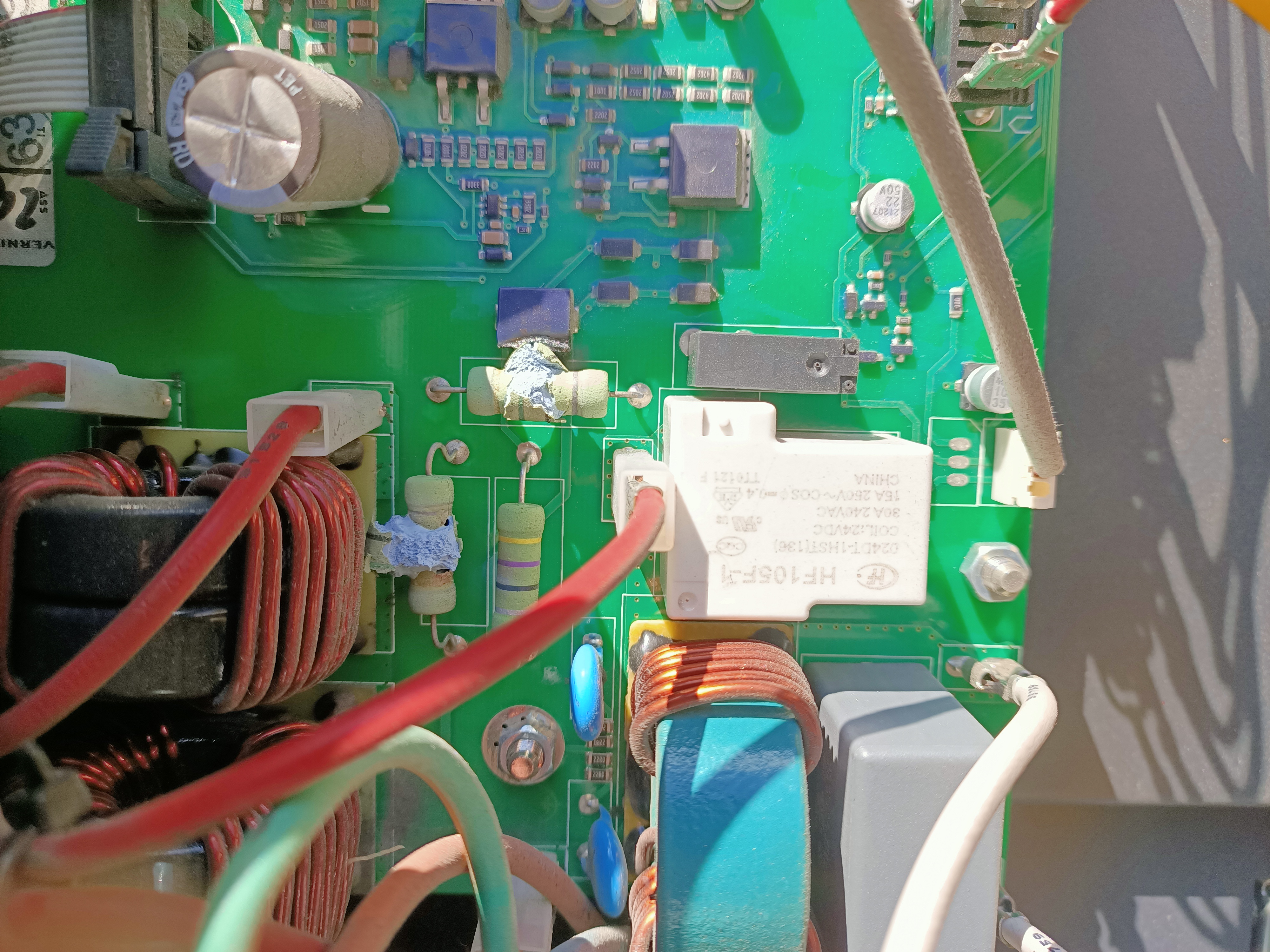

Je possède un poste multi pearl 200-2 qui jusqu a peu marchait très bien mais la semaine dernière j ai rencontré un ennui le fil se dévidait de la torche mais je n avais plus de tension, pas de formation d arc.
J ai donc ouvert le poste pour voir si il y avait  quelque chose d anormal et il y avait bien sur la carte primaire 3 résistance dont 1 explosé littéralement un autre noirci et la dernière intacte ainsi qu un autre composant à proximité qui semblait avoir noirci.
Je suis donc à la recherche d une personne ayant aussi un poste du même type ou ayant une carte primaire identique qui pourrait me renseigner sur la valeur des 3 résistances et la nature du composant inconnue.
Une photo des degats
merci d avance

Salut
j ai la photo
https://www.digikey.fr/fr/resources/conversion-calculators/conversion-calculator-resistor-color-code
ton composant inconnu est un varistor 4032K460 ,d après ce que j ai compris du datasheet il est lié à une protection contre les surtensions
cdlt

je viens de m apercevoir qu'il y a bien un "disque bleu" à droite du fil rouge sur la photo
leur fonction doit être un peu différente
mecanix En ligne il y a 2 jours à 22h43 (2107 messages sur soudeurs.com)
01/10/2021 09:39:49
mon ami qui est électronicien en telecom donne son analyse du fumeux composant
Le chiffre 4032 représente la taille du boitier cms et non pas la famille varistor.
Le petit triangle dessiné devant 4032 représenterait le sigle du constructeur :  EPCOS
J'ai trouvé pourquoi on ne trouve rien dans les data sheets: les chiffres du boitier ne correspondent pas à la ref constructeur.
J'ai repéré chez EPCOS ces ref :      CU4032K460G2       B72660M0461K072    (voir PJ)
Si ce composant est bien un varistor de 460V, on doit trouver à ses bornes environ 400V
(ce qui est cohérent avec du 230V redressé)
L'idéal pour être sûr d’être certain serait de retranscrire à partir du circuit imprimé le schéma électronique environnant

Bonjour à tous, j ai trouvé des résistances avec la bonne valeur et la bonne tolérance 47ohm 10% mais pas plus de 17W. Ça suffira ? Et en mettre des trop puissante ne risque pas de faire courrir un danger au poste ?
merci
Marc66410 En ligne le 26/11/2023 à 20:15 (35 messages sur soudeurs.com)
04/10/2021 20:39:13
J en ai trouvé qui faisaient là même dimension en 3 watt ... au pire j imagine qu elle grilleront comme les précédentes et vu le prix ça ne fera pas de mal au porte monnaie.
Pour ce qui est de la varistance c est une autre paire de manches j en ai trouvé mais ca n a pas  l’air d être  les mêmes tout à fait j imagine que la forme ne change pas grand chose pourvu que la tension soit respectée a moins que la forme induise quelque chose sur le fonctionnement.
04/10/2021 21:26:25
salut
ci joint le commentaire de mon ami qui a le poste
Pour les résistances, ca ressemble à des  5W.
Une petite mise en garde: une fois les composants changés, il faut trouver aussi pourquoi
ils ont cramés. Il faut s'attendre à trouver quelque part ailleurs un problème moins "évident"....
avis que je partage entièrement
cdlt
07/10/2021 11:47:36
Bonjour mecanix, oui ton amis a vu juste je viens de trouver si la photo est fidèle exactement les mêmes. Je vais plutôt mettre celles ci pas les premières que j ai commandé.
Pour ce qui est de la raison j ai une idee , j avais une fois dû souder le rail de mon portail qui est a l autre bout du terrain (100m environ) j avais tiré des rallonges mais je n avais pas fais attention à mettre des rallonges 2,5mm2 j avais fais avec ceux que j avais et qu on m avait prêté. Et le lendemain de cela j avais voulu le servir si poste mais il s éteignait continuellement après que l écran s allume, il était sur un disjoncteur 16A je l ai mis sur un 32A et j ai eu une belle odeur de brûlé mais il avait continué à fonctionner correctement après cela ...
Est ce l utilisation des rallonges, les 32 A où la combinaison des 2 ???
Ton amis a l air d être une sacrée pointure, à y il une idée d où je pourrais trouver la varistance exacte car elle n est pas vendu sur le site des résistances.
Merci encore pour ton aide.

BBonjour a tous, c est avec grande joie que je vous annonce que mon poste remarche. Je n ai remplacé que les résistances pas la varistance pour le moment car digikey n ont pas de stock avant janvier donc j’en vais y aller doucement d ici la mais il fait déjà des étincelles !!! Merci infiniment mecanix sans ton aide il était plus bon à grand chose et merci aussi à ton ami qui a pris le temps d’ouvrir son poste pour solutionner le problème.
j ai juste fais un point pour voir ce que ça donnait demain je vais un peu plus insister. J’arrive ! Vous tiens au courant sans mauvais jeux de mots.
Mille merci encore !!!!

Bonjour, je rectifie j ai bien 24V au niveau de la vanne du gaz j avais mal calibré mon multimètre.
voici une photo du dos de la carte les flèches rouges indiquent les broches ou sont les fils de la torche et en flèche bleu les alimentations.
Ce n est pas évident de suivre la piste car j ai les 2 faces de la carte qui sont imprimé. Je ne sais pas si elle interagissent l une avec l autre ?
04/01/2022 21:06:37
faire de la carte double face c est courant ça évite de faire des ponts et ça permet de mettre le plan de masse sur une face par exemple
ton électrovanne reste alimenté ou pas ?
il me semble bien compliqué de continuer comme ça il te faut quelqu’un avec un minimum de connaissance en électronique pour t’assister dans te recherche de panne
hier je me suis cassé les dents sur une centrale vapeur pour repasser ,l électrovanne vapeur a cramée et entrainée avec elle le transistor de commande ,la carte est scellée ,je l ai eu dans le ...
et c'était juste un fer à repasser
si j avais le poste sous la main j alimenterai en direct le moteur du dévidoir avec une alimentation de labo à 12/15v pour voir si ça dévide et si ça soude ,ça permettrai de recentrer la recherche
vu la largeur des pistes sur l autre face il y a des CMS ,ça c'est du sport à tester et à remplacer
25/01/2022 09:55:18
Envoyé par mecanix
Salut
j ai la photo
cdlt

benjinou88 En ligne le 16/05/2023 à 17:38 (9 messages sur soudeurs.com)
25/01/2022 11:24:22
Merci pour ce retour d'infos mecanix! Au moins je sais c'est quoi la pièce fondue maintenant! Par contre les résistances, si tu regardes ma photo, ne semble pas avoir la même couleur ou alors c'est l'explosion qui a fait ça...
Ce qui s'est passé : je soudais, petit cordon sur du 2 d'epais, et d'un coup un gros boum et des bruit d'arc dans le poste. Tout de suite je débranche et ouvre, et là je vois les 2 résistances éclatées et là puce fondue. Maintenant d'où vient le problème... Parce que à mon avis, si je remplace ces 3, ça va recommencer le problème vient sûrement d'ailleurs...

25/01/2022 11:58:54
En fait quand je cherche le composant fondu sur Internet soit la référence 4032k460 je trouve la petite pièce bleue, moi c'est la pièce noire a côté de la résistance qui est fondue 😕

11/02/2022 19:56:09
Petit retour sur mon problème. J'ai changé la carte, elle a cramé a nouveau. J'ai changé les résistances plusieurs fois jusqu'à trouver le problème en remettant élément après élément. Du coup le problème viendrait du clavier de commande...
14/02/2022 11:25:48
La carte par un revendeur gys à 430€.
J'en arrive à cette conclusion par la manière suivante : j'ai remplacé les résistances sur la carte Hs, remis et débranché composant par composant jusqu'a ce que les résistances ne pètent plus. Elles n'ont plus pété au moment où j'ai enlevé l'ecran de commande. Du coup à ce moment là, 2 options : soit c'est l'ecran qui fout la merde, soit c'est un composant du circuit emprunté sur la carte pour l'ecran qui est Hs. À ce moment pour vérifier ça j'ai mis la nouvelle carte, là ça a sauté à nouveau. Donc le problème vient de l'ecran. Qui se vend un peu plus de 50€ (c'est pas l'alim qui pète, c'est les résistance de la carte principale, la carte de l'alimentation se trouve en dessous de celle-ci)
14/02/2022 13:24:28
salut
ses résistances sont la pour protéger une en parti ou une parti de l alimentation
peut etre qua ta carte de façade envoie un ordre erroné qui provoque la panne ?
#63
15/02/2022 22:54:38
Envoyé par mecanix
salut
Alors là pour le coup je ne saurais te dire... J'ai su trouver la panne en faisant cette manip mais sinon aucune idée... Le moteur du dévidoir quand a lui fonctionne très bien car, quand tu mets en marche sans l'ecran de commande, il se met a tourner continuellement sans faire sauter quoi que ce soit. J'ai commandé l'écran, je devais l'avoir sous 10j, je te tiendrai au courant mais cette fois ça devrait le faire en y mettant de nouvelles résistances sur la carte (carte qui, au passage, j'ai acheté pour rien car le varistor est certes fondu mais fonctionnel)
16/05/2023 17:38:45
Je reviens déterrer le sujet. J'ai obtenu plusieurs cartes et en fait, d'avoir changer l'écran et la carte principale n'ont rien changé. Le problème venait de la carte de puissance. Donc si vous êtes à la recherche d'une carte principale ou d'un écran j'en ai un de chaque a vendre tout neufs.
