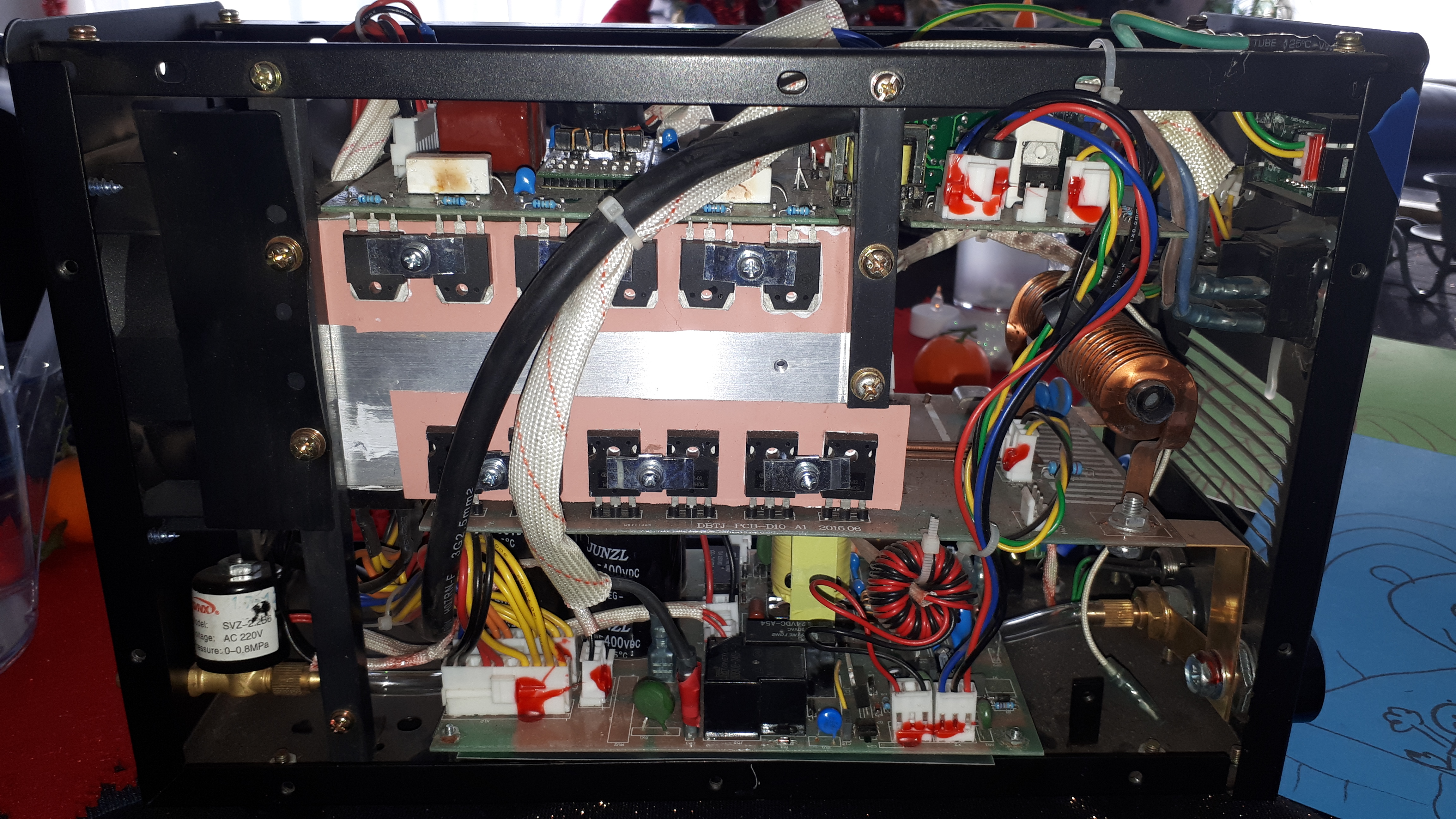

Comme expliqué lors de ma présentation j'ai un poste tig/mma d'entrée de gamme, que j'ai acheté pour un Dell mais qui est d'origine chinoise (d'ailleurs la marque n'est écrite nulle part).
Je ne l'ai jamais testé en mode tig mais en mma il fonctionnait plutôt bien et répondait à mes besoins (j'ai refait un plateau de coupe de tracteur tondeuse, un établi mobile, divers accessoires pour mes bricolages, toujours en épaisseur de 2mm maxi).
L'autre jour après un coup de vent j'ai voulu ressouder un sabot au pied d'un poteau de ma clôture. Le poste a fonctionné environ 1 minute, j'ai eu le temps de démarrer un petit cordon, puis il a semblé manquer de puissance, l'arc ne suffisait plus à faire fondre le métal. Après quelques minutes je n'avais plus du tout d'arc. Le ventilateur et l'affichage digital fonctionnait.
Après avoir copieusement insulté la terre entière j'ai plié les gaules et je suis rentré à l'atelier pour démonter la bête.
Je n'ai repéré aucun composant cramé. Certaines grosses résistances sont un peu marron mais je les ai testées elles à la valeur nominale. Une petite odeur de chaud mais rien de vraiment fort et surtout impossible à localiser précisément.
Après quelques heures l'affichage a cessé de fonctionner.
J'ai pris la doc du poste à souder, en anglais traduit du chinois par un indien hispanophone. En gros, si ça ne fonctionne pas c'est qu'il y a un problème : identifiez le problème ou contactez votre revendeur 😆. Ils proposent quand-même une panne des 4 gros condensateurs de début de circuit.
Je joindrai des photos dans second poste car je fais tout depuis mon téléphone c'est un peu fastidieux.

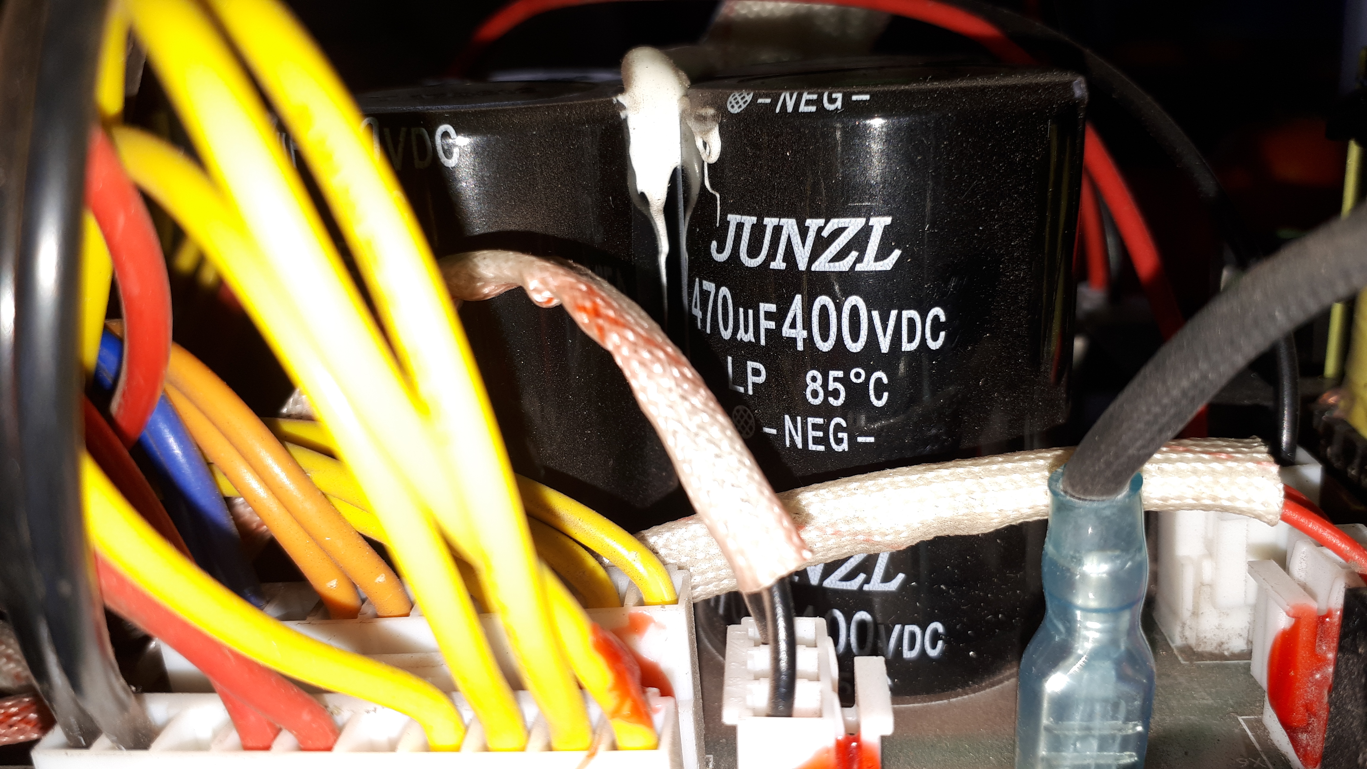

J'ai testé les condensateurs avec mon ohmmetre (sans les enlever de la carte) ils donnent tous les 4 la même chose : ils montent à 870 ohms mais ne redescendent pas. Je suis une bille en électricité donc je ne sais pas trop ce que ça signifie, si cette valeur est représentative ou pas. L'appareil en tension, mon multimètre indique un dépassement de valeur donc soit supérieur à 250V DC soit 0.
J'ai testé plein d'autres composants mais avant de tout vois rapporter j'aimerais avoir un premier avis. Et surtout, est ce que 4 condensateurs peuvent être défectueux pile en même temps, sans aucune marque de chaud ni boursouflure.
J'espère que vous trouverez de quoi avancer, surtout n'hésitez pas si vous avez besoin de détails complémentaires.

Vue de gauche
Détail des condensateurs en question avec devant l'arrivée électrique 220V qui fonctionne (scotch rouge), et le système de relais juste à droite

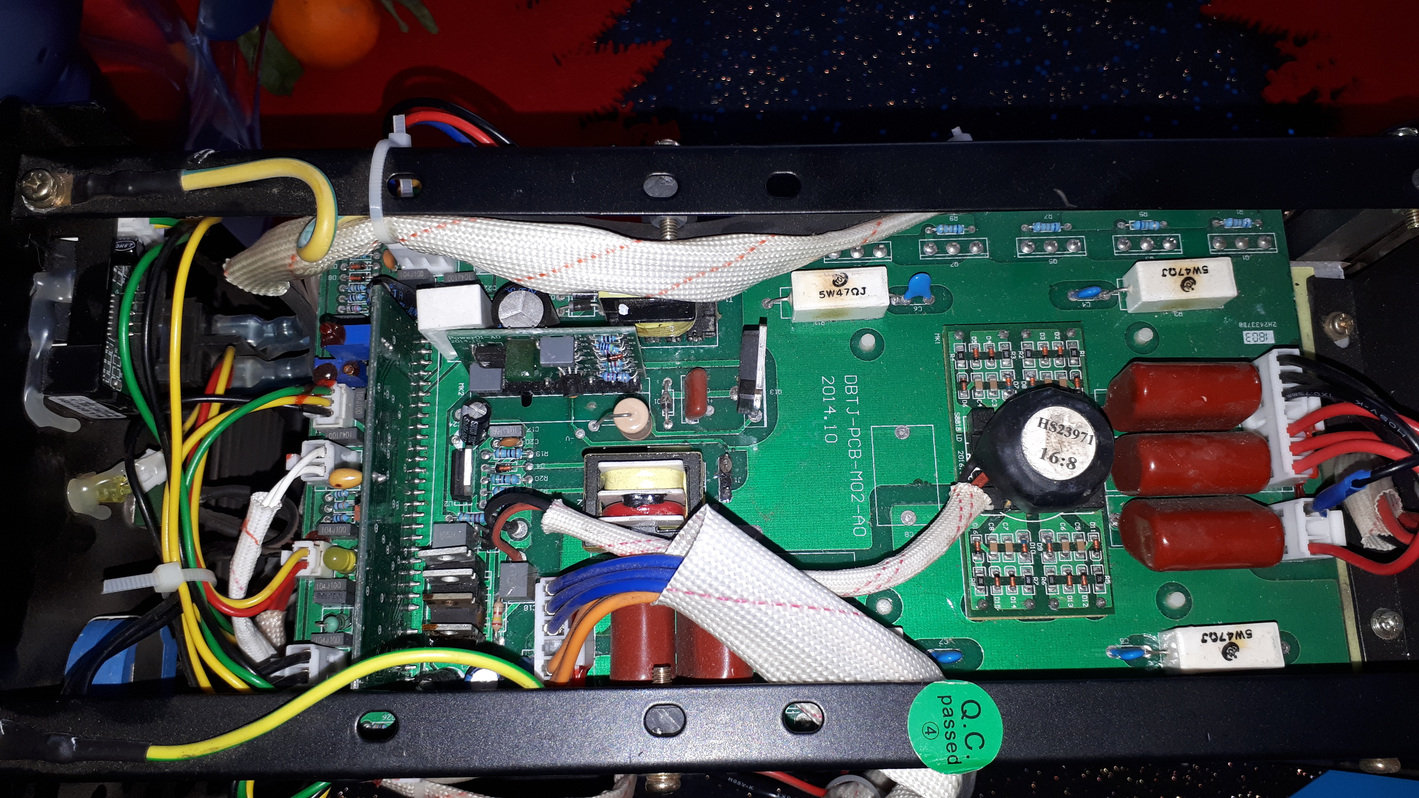

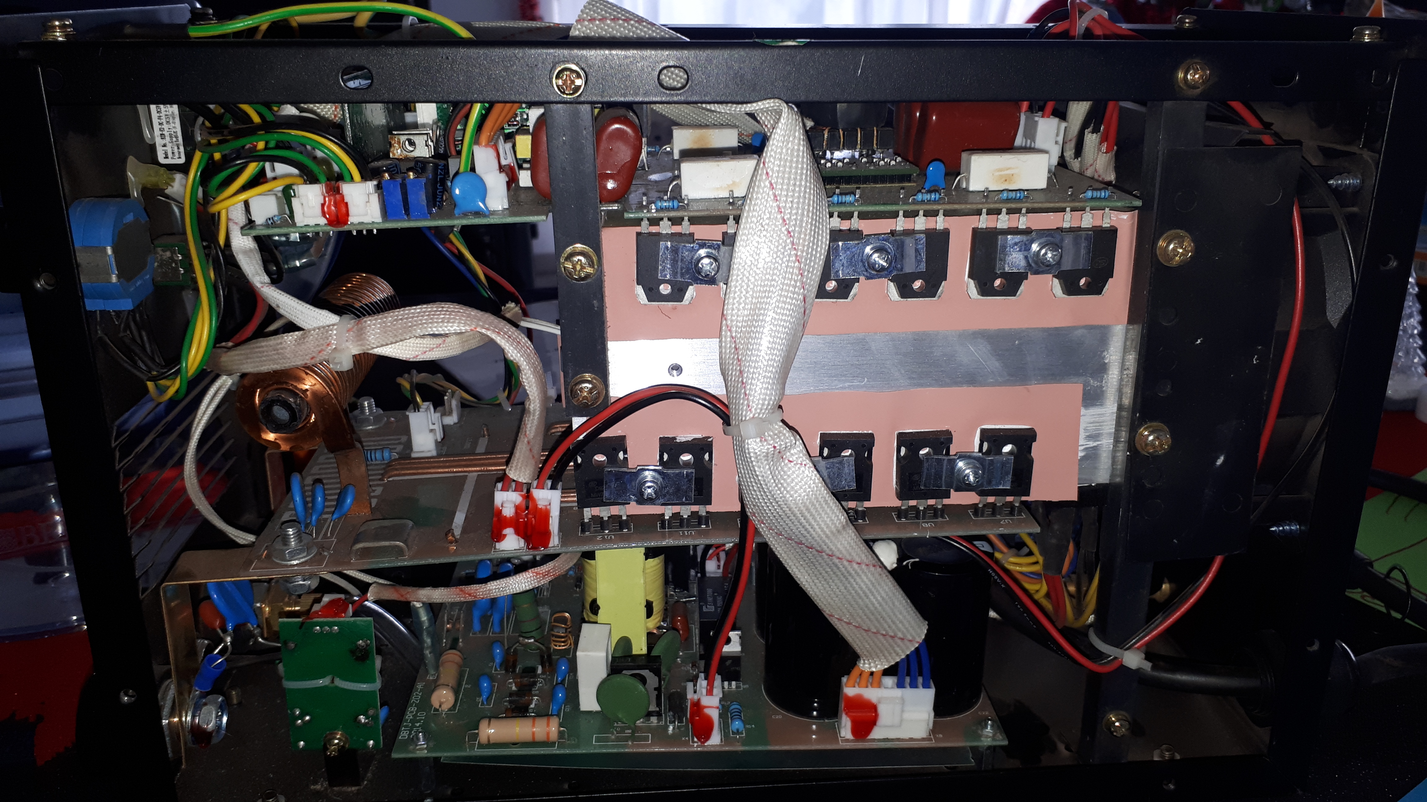

02/01/2021 15:03:11
Vue générale de droite
Vue générale du dessus avec l'arrivée électrique de la carte du bas vers celle du haut (3 fils bleus + 3 fils marron)

J'ai possédé quasiment le même poste (sans afficheur) effectivement de fabrication chinoise. Le mien était le TIG 160 M vendu par Acimex et je n'ai jamais eu de soucis pendant les deux années où je l'ai utilisé, principalement en TIG.
Je ne pense pas que les condensateurs en question soient fautifs, mais je vous mets en garde sur les manipulations autour de ces composants car la tension y est de l'ordre de 330 à 340 V en courant continu. Un condensateur ne se mesure pas en position ohmmètre, surtout si il est chargé !
Je vous conseille avant toute chose de lire attentivement la documentation proposée par notre excellent membre Matlegore, qui vous aidera à comprendre les bases du fonctionnement d'un inverter et donc à localiser le défaut. Les cartes électroniques de ce genre de poste se trouvent très facilement et pour pas cher sur AliExpress, mais encore faut-il trouver l'exacte référence !
En dernier recours, peut-être que l'entreprise Acimex (basée à Caen) pourrait vous aiguiller. Il existe d'autres sociétés spécialisées dans ce genre de réparation, sous réserve que le cout ne dépasse pas celui du poste.

J'ai regardé la vidéo, en terme de méthodologie c'est super, je n'avais même pas pensé à déconnecter les cartes les unes des autres pour les tester en continuité, pourtant ça paraît évident. A priori chez moi c'est la première carte, la carte de puissance où arrive le 220 et où il y a les 4 gros condos, qui est en court circuit. J'ai commencé à chercher mais bon avec 3 enfants à la maison c'est pas évident de dégager du temps. Quand je teste ma continuité en sortie de carte la valeur monte légèrement pendant 1 à 2 secondes avant de devenir infinie. Le multimètre bippe faiblement, on dirait un chaton tuberculeux déguisé en bonhomme de neige, ça fait presque mal au coeur.
D'après ce que j'ai lu ça pourrait être la résistance de puissance qui est activée suite au court circuit c'est bien ça? Est ce que ces "symptômes" donnent une idée de l'endroit du court circuit? Ou est ce que je n'ai rien compris, c'est possible aussi? 😆

Quand on test un condo au multi , on le charge donc la résistance est nulle au début puis passe a l'infini.
Le multimètre fournit moins d'un volt , comment tester un condo de 300v avec 1v. Je teste un reserve de compresseur avec un compresseur pas en le testant en soufflant dedans.
D'autre part, si il y a un court circuit c'est qu'il y a surintensité donc chaleur donc c'est visible. Je pense que vous confondez circuit ouvert et court-circuit.
