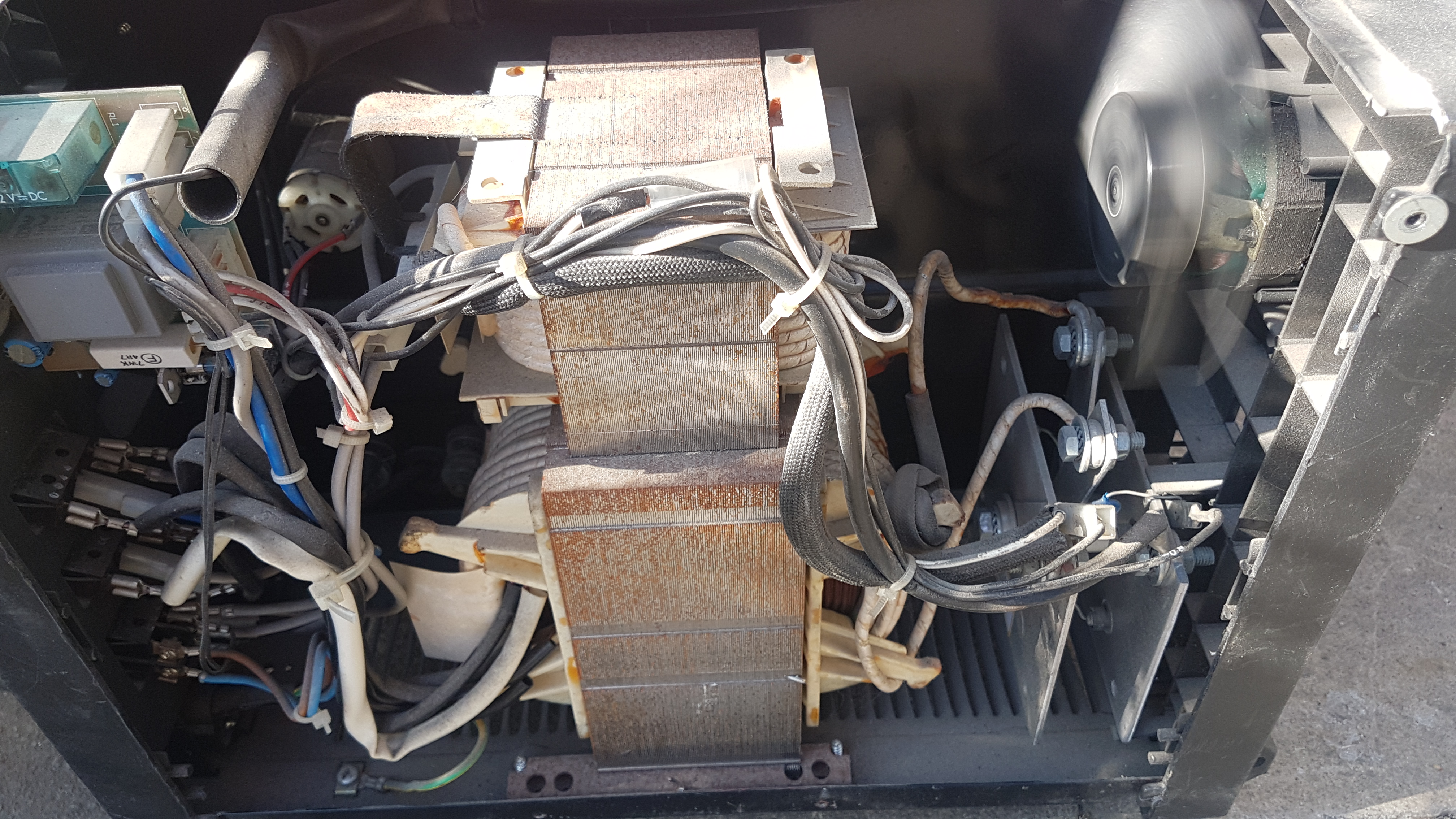

Voilà j'ai un soucis avec mon poste à souder, il a commencé a fumé a un peu brûlé le câble en bas à droite. Maintenant, le poste fait du bruit quand je soude et il ne fonctionne pas très longtemps.
Il y a t-il des pièces détachés pour mon modèle ? Quelqu'un a déjà eu un problème similaire ou qui peut tout simplement m'aider ?

-Bonsoir "Vahé"
- je crains que tu aie "cramé" le redresseur  ! débranches les fils côté transfo et teste avec un multimètre ou mieux avec une batterie et une ampoule
- tu peux aussi voir si tu as "cramé " le transfo de la manière suivante : débrancher le redresseur et alimenter le transfo en bloquant la gâchette (vitesse de fil à  mini  , galet presseur libéré, et gaz fermé ) et tu vas voir s'il chauffe exagérément et s'il "grogne" exagérémment
- pour les pièces il existe une multitude de revendeur "TELWIN" par contre sur ce petit appareil  tu vas vite atteindre le prix du neuf !
- bon dépannage
