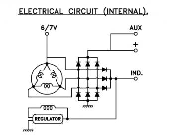

Sur ce type de poste, vous avez un alternateur triphasé avec un pont redresseur à diodes.
Sur votre photo, on voit les 4 pôles de l'alternateur, reliés à un commutateur. le commutateur permet de relier l'alternateur au pont de diode, soit en mode triangle, soit en mode étoile, ce qui joue sur la tension de sortie.
La sortie du pont de diode alimente le circuit de soudage.
Un second pont de diode alimente l'inducteur de l'alternateur (l'excitation de la génératrice).
Voici un exemple de schéma (montage triangle):
Source : Imprimer : Alternateurs : en savoir plus pour les non specialistes

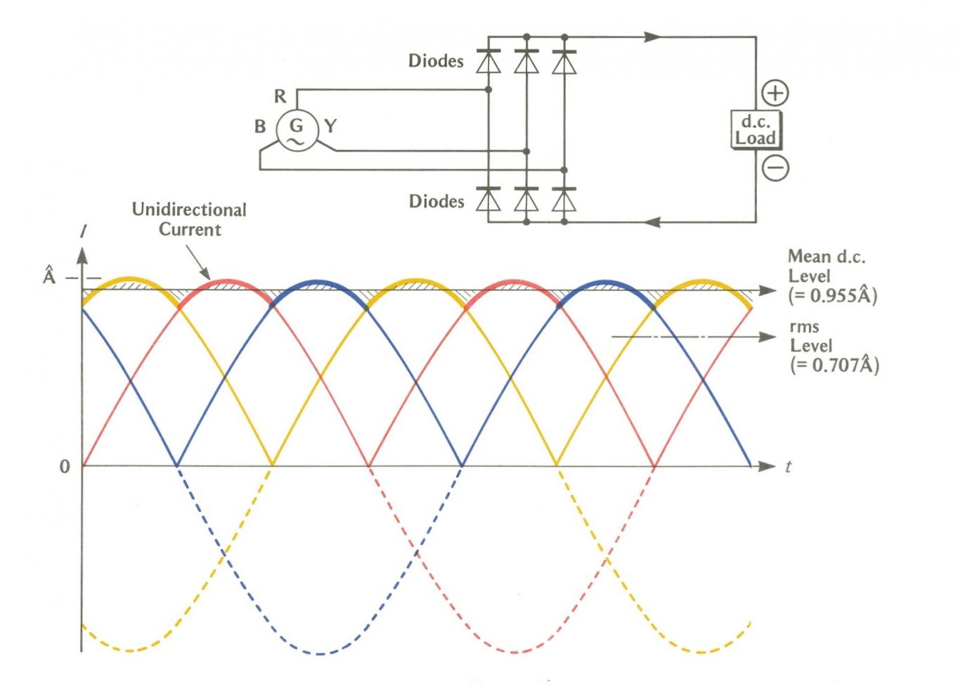

Entre 2 pôles de l'alternateur, vous devez mesurer un signal sinusoïdal.
A la sortie du pont de diode, vous devez mesurer un signal redressé, comme sur le schéma suivant :
Source : Six-pulse full-bridge rectifier: firing angle vs output voltage - Page 1

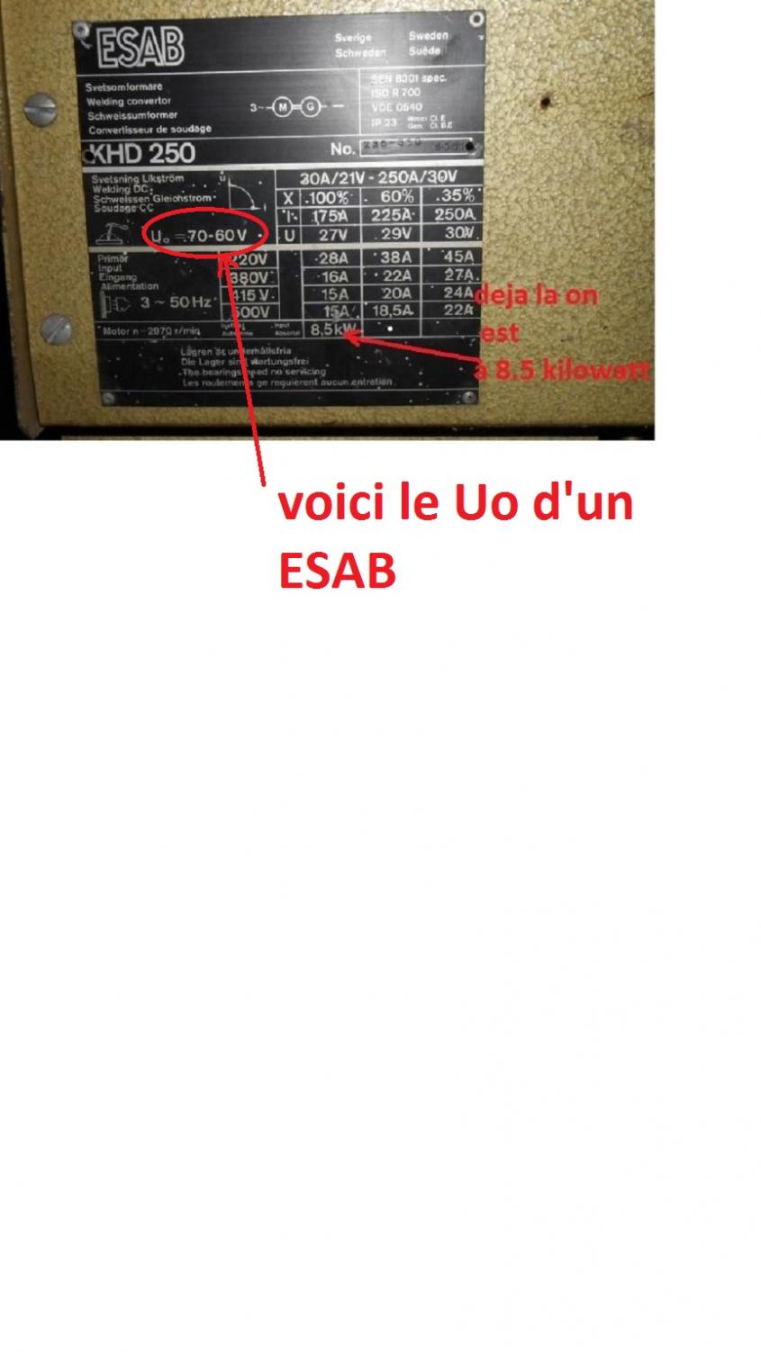

je suis de l'avis de Mathieu 25 volts c'est bas
le poste Rotatif ELT que nous avons dans l'atelier : son U0 et de 60 volts
certains de ces rotatifs sont capables de taquiner la cellulosique :)
vous avez une plaque signalétique sur votre poste : le U0 y est surement indiqué non ? et ce n'est surement pas 25 volts
PS à titre info voici en dessous le Uo du poste ESAB de JL Colombet (la plaque signalétique )
vous pouvez constater que le Uo est compris entre 60 et 70 volts
