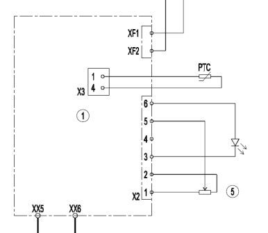

j'ai récupéré un poste a souder a l'électrode commercy ondularc 132 mais le potentiomètre de réglage d'intensité est HS et le cordon qui le relie a la platine a été coupé et sans doute égaré.
J'ai un potentiomètre de remplacement mais sans cordon de connexion a la platine je ne sais pas sur quelle broche le connecter !
Si quelqu'un poséde ce même poste pourrait il m'envoyer une photo afin que je refasse ce cordon et faire fonctionner ce poste.
Ou bien les plans électriques.
Merci beaucoup !
01/02/2018 17:49:53
Bonsoir, voici le schéma de branchement du potentiomètre rep.5
sur le connecteur rep.X2

Bonsoir et merci beaucoup pour votre schéma mais le bornier sur mon poste possède 8 broches, sauriez lesquelles correspondent ?

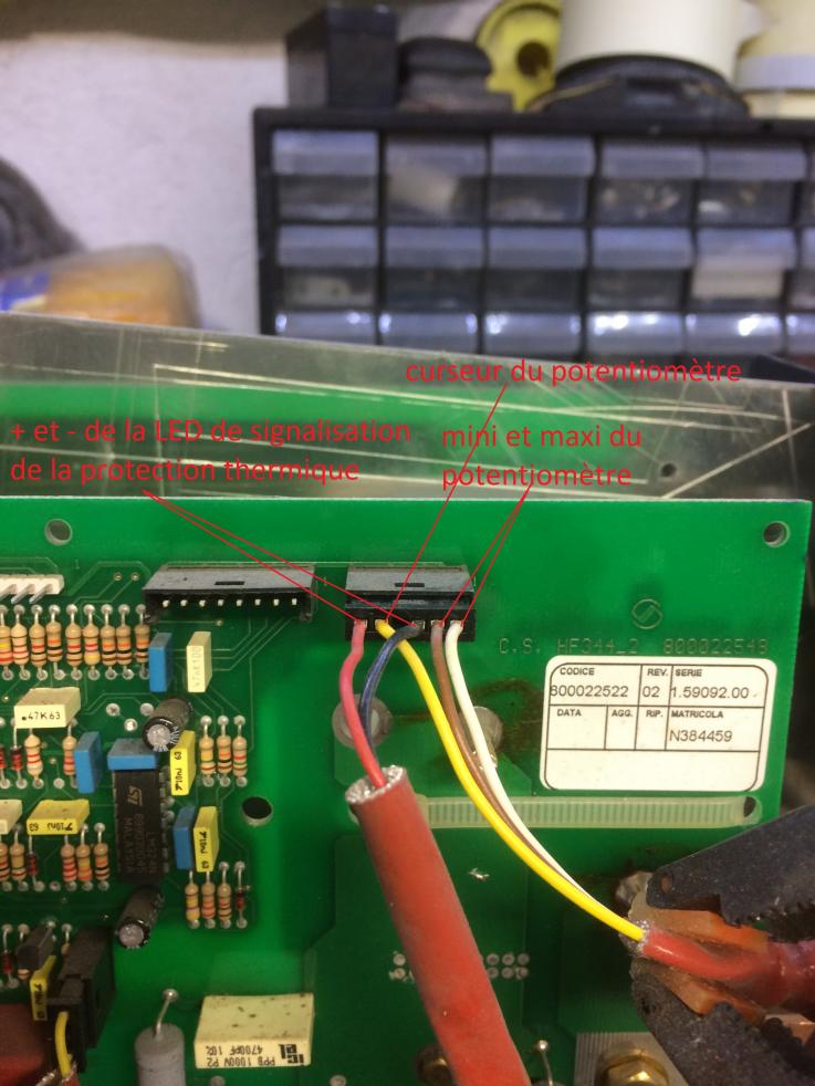

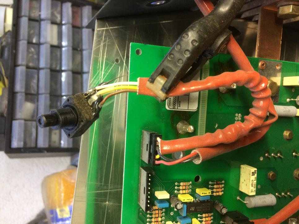

j'ai ouvert mon poste ce matin voici les photos;
le potentiomètre a une valeur de 10 KΩ

02/02/2018 15:21:18
Bonjour, merci beaucoup c'est vraiment super sympa d'avoir ouvert votre poste pour moi !
La personne qui m'a donné le poste m'a assuré qu'il se connectait sur l'autre bornier !
J'aurai pu chercher longtemps !
Encore merci beaucoup !:)

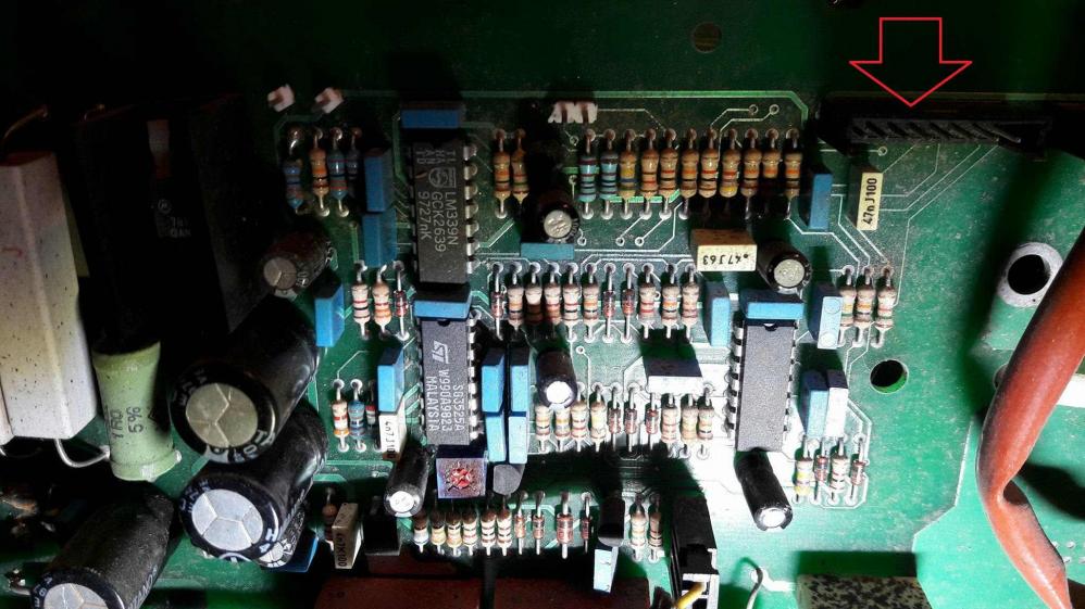

Une question svp : quelles sont les fonctions de l'autre connecteur qui est a coté du connecteur rép.x2 .

bonjour recherche référence des résistances carré nombre de 2 sur la photo
charly231 En ligne le 19/01/2024 à 06:11 (4 messages sur soudeurs.com)
16/06/2021 10:56:46
bonjour recherche résistance carrée comme sur la photo
merci
16/06/2021 11:19:31
bonjour recherche deux résistance  9x9 par 40  pour commercy 132 ou peut on en trouvé
