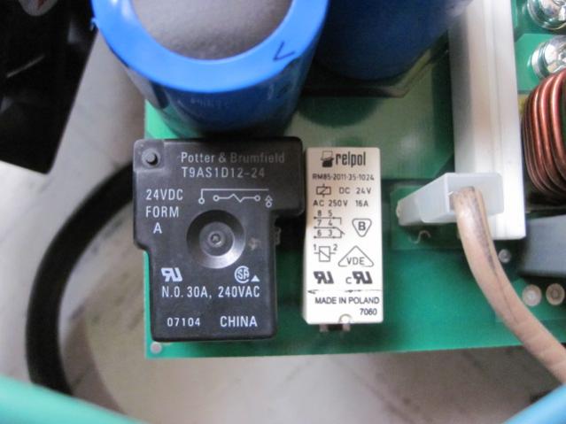

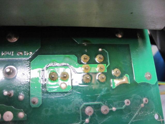

La seule trace suspecte serait au niveau des soudures des relais ( légèrement jaunies )

Les soudures du relais ne me semblent pas suspectes. Un reste de résine décapante
sans doute, rien d'anormal.

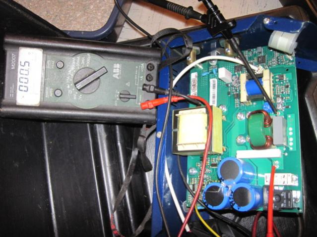

La résistance et le teste de continuité au diode mètre entre phase et neutre sur les les 2 cosses Faston de la platine est Zéro Donc en court jus !
Je viens de vérifier sur un autre appareil j'ai 0.400 Mohms et l'infini donc là c'est logique !
et phase et neutre sur la carrosserie = infini donc pas de contact c'est bon !
Ensuite, non le fusible ne fond plus ;-) et pour cause,
Je travaille évidement hors tension et surtout sans le câble secteur ;-) (de toute manière je n'ai pas le choix :))
Le court circuit interne étant avéré, maintenant il faut trouver la pièce en défaut puis savoir si elle est remplaçable ...

J'ai une idée...
Si vous mesurez 0 AVANT le pont redresseur, c'est probablement que c'est lui qui est en
court circuit. En effet si ce n'était pas le cas, vous devriez mesurer le seuil de conduction des
diodes du pont, soit 2x0,5v = 1v à peu près au diode-mètre dans un sens et l'infini dans l'autre, si le court circuit est derrière.
Essayez sans démonter de tester les 4 diodes du pont dans les 2 sens avec votre multimètre.
Si c'est 0 partout c'est qu'il est cuit.

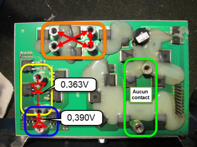

29/10/2015 11:30:34

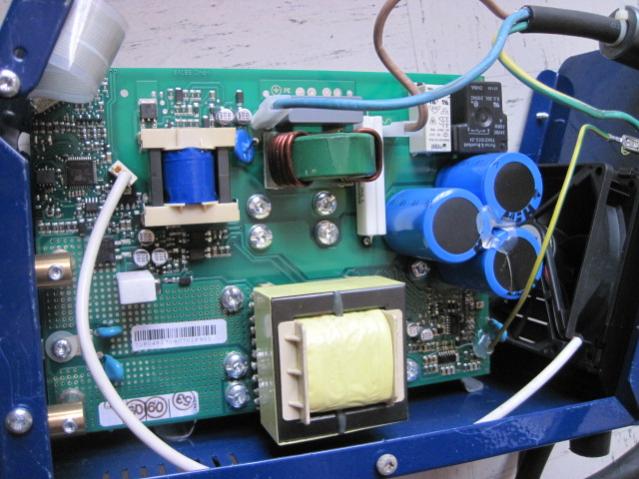

Merci, c'est des pistes de ce genre dont j'ai besoin.
Mais là, pont redresseur je ne le vois pas !
Dans un circuit ordinaire ok mais je pense l'avoir identifier dans la zone orange ;-)
Donc j'ai désaccouplé les deux blocs, et ho surprise la carte mère n'est plus en court circuit !
C'est bien la partie puissance qui est en cause

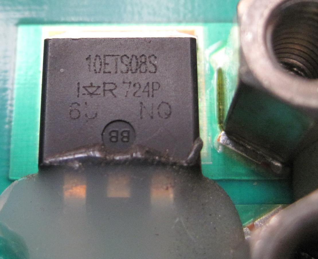

Alors les mesures que j'ai pu faire au testeur de continuité indique que dans la partie orange qui semble être le pont de diode les 4 bornes sont en court jus.
Les trois bornes de sorties + et 1- donne 0,363V et semblent donc cohérentes ;-)
Le reste c'est l’inconnu MDR

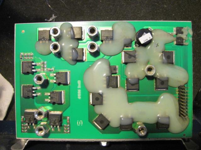

Bilan vous avez surement mis dans le mille ;-) les diodes sont des 10ETS08S !
La mauvaise nouvelle c'est que même si je trouve un fournisseur je ne pense pas être en mesure de les remplacer,
LOL car
ne doit pas se trouver sur un CMS
ben si justement, mais c'est du GROS CMS MDR
De plus il reste encore une bonne partie de la platine à contrôler (la commande probablement) :-(
Je joins quelques images pour illustrer ou donner des idées ... :-)
A suivre ...
29/10/2015 16:34:41
apparemment il y a en effet 4 diodes DPAK au lieu d'un pont moulé unique. Bof.
D'après la fiche technique, ce sont des 800V 10A.
800V, c'est plus que suffisant, 600 conviendraient.
Par contre, 10 A de courant maxi, cela me semble bien trop peu. Si on met
l'intensité à donf, le poste doit tirer plus que ça. Il faudrait 20A mini.
Ceci doit expliquer cela...
J'ai un gros doute: je ne vois aucun radiateur sur aucun composant. Pouvez
vous confirmer? si c'est le cas, ça va cramer de partout dès qu'on va tirer
un peu fort et/ou longtemps sur l'engin.
Ceci étant, les diodes DPAK semblent assez difficiles à trouver, sauf à les
acheter par xxx. Je pense que la meilleure solution serait de les faire sauter
et de les remplacer par un gros pont moulé 25A fixé sur une partie métallique
voire sur un radiateur placé à l'intérieur si vous avez de la place. Il faudrait le raccorder
par 4 fils de bonne section (au moins égale à celle des fils d'alimentation) à la carte
de puissance.

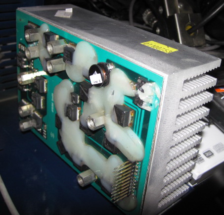

Quadrage En ligne le 01/05/2018 à 08:45 (22 messages sur soudeurs.com)
30/10/2015 09:43:09
Pour la question du refroidissement la totalité du C.I est collé sur un radiateur.
Cela doit rendre impossible le soudage / dé-soudage des composants et le décollage ne semble pas envisageable.

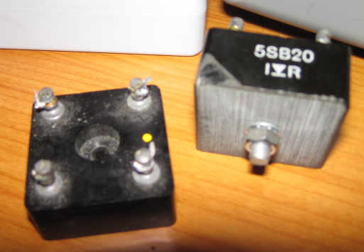

Sinon c'est presque dommage j'ai retrouvé dans mes archives deux 5SB20 !
5A 200V dommage un peu court aussi ;-)

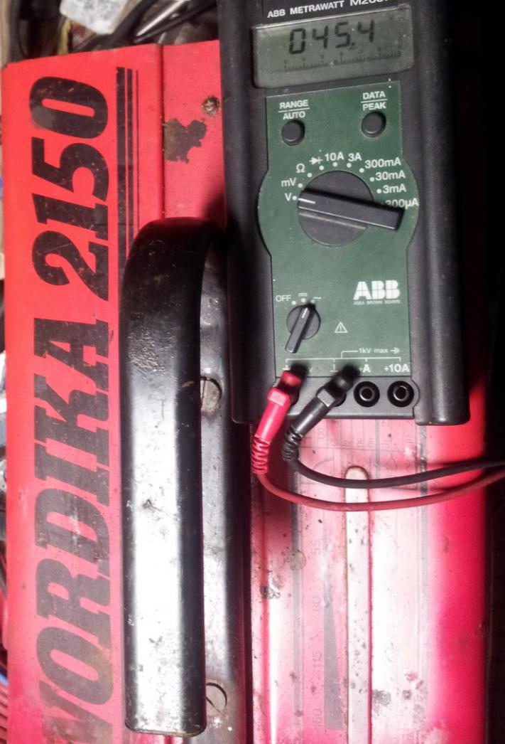

31/10/2015 09:00:01
Bonjour Quadrage
vous dites: En cherchant des infos sur la panne du GYS je suis tombé sur un post qui disait en gros "avec l'inverter fini les équerres magnétiques" !
Donc la question est : les équerres magnétiques sont telles incompatibles avec ce type de poste ?
l arc électrique est sérieusement influencé par l aimant permanent des équerres étant donné la proximité de la soudure par rapport à l aimant
que ça soit avec un ancien poste statique , rotatif ou bien un poste inverter
de la à empercher de faire une soudure je ne pense pas
j ai utilisé des équerres magnétique ça ne résiste pas au contrainte du soudage ( ça bouge ) ça ne vaut pas un bon bridage mécanique
il n est quand même pas conseiller de poser ou laisser trainer une équerre magnétique sur la carrosserie du poste de soudure :D

Alors, j'ai eu le poste !
Ce n'est pas exactement ce que j'imaginais mais il fonctionne c'est déjà çà :)
Pour Info la tension à vide est de 45V mon ancien 49V :p dommage pour les 60V !:mad:
Et pis tant mieux il parait que c'est dangereux au delà de 50V :cool:

24/12/2015 10:31:29
Bonjour, pour commencer il faut vérifier le pont de diodes (gros carré en aluminium à 4 pattes) les gros condensateurs de 400 volts ( rares qu'ils soient en CC) les transistors de puissance, le tout se vérifie à l'ohmêtre, cordialement.
25/12/2015 21:46:01
Malheureusement le diagnostique est clair c'est bien le pont de diode qui est en court jus !
Physiquement ce n'est pas un bloc mais quatre grosses diodes en haut à gauche sur la platine, on les trouvent sur Ebay mais leurs remplacement dépasse mais compétence ;-)
Merci quand même.
08/02/2016 15:20:30
Bonjour.
Le poste est réparé?
Des diodes on en trouver et au pire le pont de diode moulé convient très bien...
A+
08/02/2016 19:26:00
Envoyé par Gargouille07
Bonjour.
A+
Non toujours pas ! :-(
Je vais me répéter mais j'ai trouvé les diodes sur Ebay mais leurs remplacement dépasse mes compétence ;-)
Donc j’attends l'occasion de trouver un pote capable de le faire ou de me débarrasser de l'épave pour une poignée d'€ :-)
04/03/2016 15:13:33
Envoyé par Quadrage
Je peux te changer les diodes si tu veux.
Par contre pourquoi elles ont claquées?
C'est rare quand même... y a pas un court-circuit ailleurs?
A+
05/03/2016 08:32:11
A+
Merci, mais dans " leurs remplacement dépasse mes compétence" la partie pratique pourrait être jouable mais c'est la vérification finale du circuit que je ne maitrise pas :(
D'autan plus que je ne connais pas les circonstances réelles de la panne, surement un défaut d'usine le poste étant neuf.
Manifestement sur la platine de puissance tout le reste semble OK.
