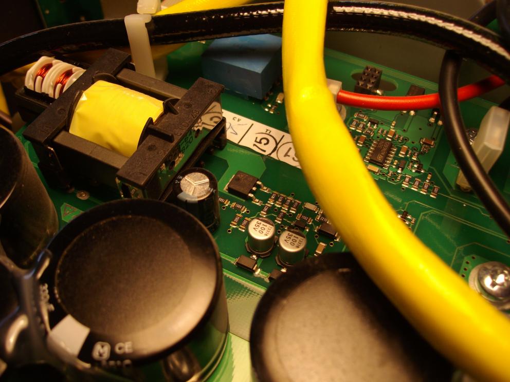

je souhaite remplacer un composant brulé sur ma carte d'alimentation de mon poste TIG, mais celui-ci est totalement impossible a identifier (il a pris cher). Quelqu'un peut-il trouver le schéma électrique de cette carte ou une photo d'une carte en état sur le poste d'un des membres.

Le composant en question pourrait bien être un régulateur de tension.
Toutefois, le transfo à côté me semble atteint (difficile à dire comme cela) et le circuit imprimé a bien souffert.
C'est arrivé dans quelles circonstances ?

Eh bien, je meule et fais de la ciselure de bronze juste a coté du poste, et j'ai perdu la bonne habitude de le protéger quand je ne soude pas. Bilan: un paquet de limaille d'alliage cuivreux sur un flanc du poste.
En cours de refroidissement, apres soudage, ça a flashé...
Pas très mystérieux en fait...
Merci pour les infos. Je suppose que les régulateurs de tensions, il y en a de toutes sortes, non ?
C'est un ami qui est le caïd de l'électronique, je ne suis que l'utilisateur en chômage technique...

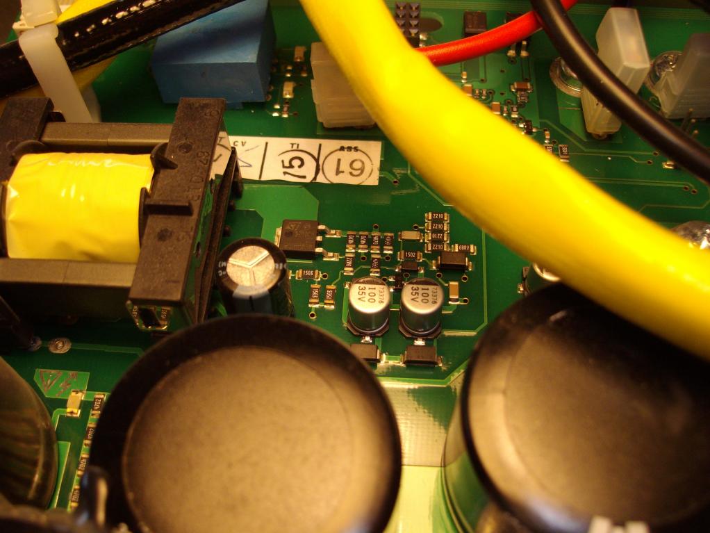

Je possède un " IMS 201 AC/DC " qui à priori semblait identique ! Et bien non ;-( Je ne retrouve pas la même disposition des composants à proximité des gros condensateurs de filtrage.
Pourtant les appareils sortent de la même usine (?) et ont les mêmes caractéristiques. Peut être qu'il y a plusieurs générations de cartes / PCB

en effet, il semble qu'il y a un paquet de versions... merci en tout cas d'y avoir jeter un oeil.

Bonjour Artymetal,
En effet, il à bien prit cher...
Je pense que la photo de Fonfon pourras bien vous aider...
Les fabricants, sont souvent amené à revoir leur circuit, modifié l'emplacement des composants ou autre de version en version...
En effet, même si les postes sont différents, les fonctions restent identiques...
Bref, tout ça pour dire que si Fonfon vous fourni les références inscrites sur son composant (ici un peu plus gros que le votre qui à cramé) je suis sur que vous aller retrouvé les références du votre... avec bien sûr le boitier adapter à votre carte. (SOT223 ou SOT89 par exemple)
Je dirais soit un régulateur CMS, soit un transistor CMS.

Mais nous nous sommes aperçus que les autres cartes aussi ont dégusté, c'est une galère.
Pour le moment j'ai investi dans un deuxième poste. Mais je ne désespère pas ... pas encore.

Bonsoir;Le circuit integre que tu cherche est un N55B ;il s agit d un regulateur.,
