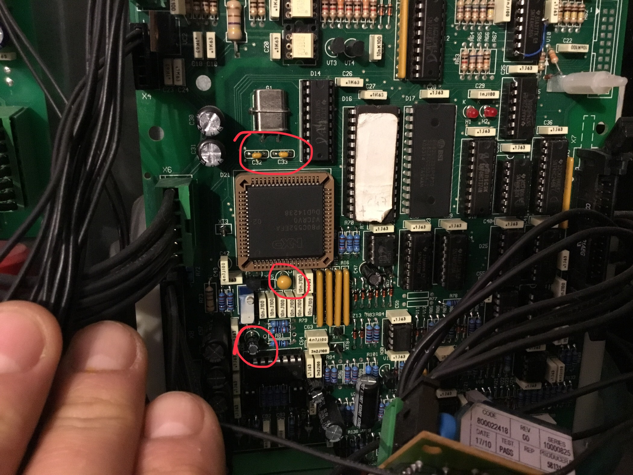

Salut, mon poste ne fonctionne toujours pas , par manque de temps , mais je pense avoir mis la main sur la panne , il s’agit des petits condensateurs qui se trouvent autour du microcontroleur qui sont hs , les miens avaient des capacités vraiment hors tolérances, ils sont  vraiment hs , ce sont des condos au tantale , et c’est pour ca que le microcontroleur fait n’importe quoi , ils sont situés sur les differentes alim du microcontroleur .
Nic'holas En ligne le 05/07/2020 à 11:24 (11 messages sur soudeurs.com)
04/01/2020 17:26:23
Bonjour, n'ayant pas de connaissances en electélectro, pourrais tu m'envoyer une photo des petits condensateurs.

05/01/2020 16:55:41
Voici la photo avec les 4 condos entourés en rouge. La qualité n’est pas terrible sur le forum , ma photo est bien plus nette , mais bon tu devrais arriver a voir ou c’est situé .
14/01/2020 14:58:23

Effectivement le condo c44 est calciné. Peut on trouver la référence quelque part?
babar2508 En ligne le 03/12/2022 à 18:17 (34 messages sur soudeurs.com)
14/01/2020 21:13:17
Je dois avoir la valeur dans mon ordi , je regarderai demain , mais un conseil , change ceux que j’ai entouré...
Le C44 c’est celui juste en dessous le microcontroleur ? J’ai pas la carte sous les yeux .
14/01/2020 21:15:23
Le C44 c’est celui juste en dessous le microcontroleur , c’est un condensateur au tantale , ça ne tient pas dans le temps malheureusement ...

Bonsoir Babar, Est il possible de m'envoyer les valeurs des 4 condensateurs ? Cordialement, Nic'holas.
01/02/2020 09:35:47
Re,
Je suis débordé en ce moment ... j’ai quand même réussi a chercher dans mon ordi .
Le C44 est un tantale ou un céramique  , il est inscrit 475 dessus c’est donc un 4,7 uF , pour la tension , un 10 ou 15 v suffira , ce condo est situé sur l’alim du microcontroleur qui est en 5 V .
le C47 est un 10uF 63V
le C42 est un 4,7 nF 16V
le C63 est un 472 J donc un 4,7 nF  +de 15 v par securité si possible .
en esperant que ca t’aide a le remettre sur pieds ????

Bonjour Babar,
j'ai un petit souci pour le condo c44 est il préférable de mettre un céramique ou un tantale ? Si c'est un tantale de qu'elle côté faut il mettre la polarité ? Côté microcontrôleur ou côté confo?
Nic'holas
07/02/2020 13:38:38
Mieux vaut y mettre un céramique , le plus vers le microcontroleur.

Bonsoir Babar,
Les nouvelles du poste sont plutôt bonnes.
Les condensateurs ont été changés, le poste est remonté, et a été testé aujourd'hui. Il soude aussi bien qu'avant.
Je te remercie pour ton aide.
Nic'holas.
