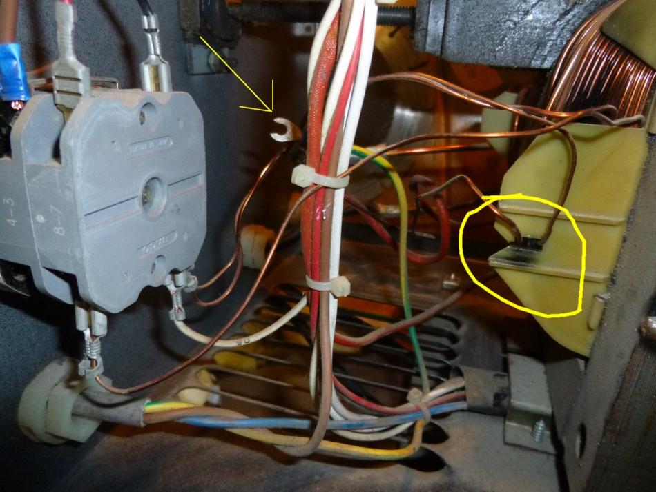

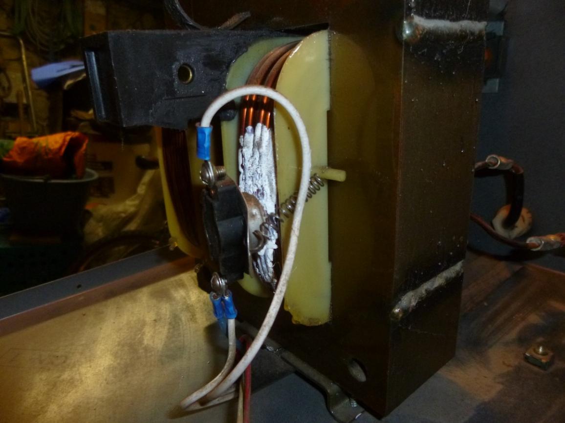

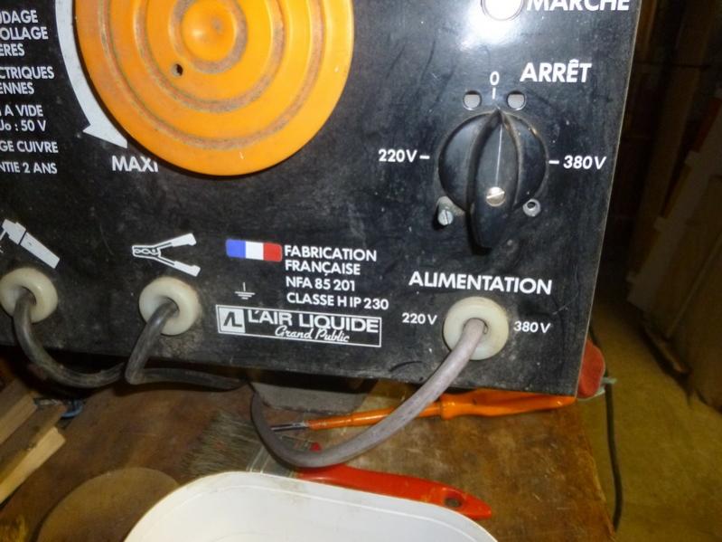

je suis l'heureux possesseur d'un poste Air Liquide AL 150 depuis les années 80, et aujourd'hui, alors que j'avais soudé hier et avant hier avec des électrodes de3.2 mm, j'ai changé le réglage pour souder avec du 2.5mm.
Au bout de 4 électrodes, j'ai entendu un claquement, genre court circuit, et la prise à disjoncter.
Je rebranche, et pareil à l'allumage je vois une flamme sortir de sous le poste.
Je l'ouvre, après avoir débranché ;-)
Je trouve un fil de terre qui se ballade, et un peu de "noir" sur la bobine primaire...
de plus la sécurité thermique qui est sur le bobinage est décollée...
Est-ce réparable ??
merci de votre aide.
alain.

Bonjour Castorus
le fil de terre qui se balade devait être relié à la carcasse métallique du poste avec le temps et les vibrations la vis qui tenait la cosse s est devisée et le fil se ballade
pas de rapport avec la fumée sous le poste au pire cette cosse touche un des fil du primaire et ça disjoncte en différenciel mais ça flamme pas
moi je pense que le bobinage primaire a grillé
1980 c est pas si mal on est en 2014 ça fait 34 ans de bon est loyaux service vous devriez penser à le changer :cool:
à mon humble avis le rebobinage du transfo ne vaut pas le cout
cordialement Ricou26 :)

merci Ricou26 pour ta réponse rapide ! c'est bien ce que je craignais...
d'autant que je viens de voir un ami électronicien qui m'a confirmé ce que tu dis.
j'ai donc cherché et ai trouvé une vis, qui tient aussi le volant de réglage, qui dépasse à l'intérieur.
j'ai remis un écrou avec la cosse, et j'ai rebranché, en observant bien le bobinage... et VLAMM le disjoncteur de la prise saute en même temps que l'éclair jaillit du bobinage...
donc c'est mort ;-(
je vais donc devoir acheter un nouveau poste... c'est bien les postes inverter ? c'est fiable ? je ne soude pas souvent, mais quand je soude ça peut durer une journée !
merci de vos conseils avisés.
Alain.
