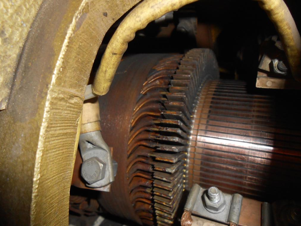

Ne jamais enlever la patine (surface d'aspect usé) d'un collecteur, sauf évidemment si on tourne le collecteur.
Pourquoi ?? J'allais passer un coup de papier de carrossier fin sur le rotor... C'est déconseillé ? pourquoi ?
18/11/2013 12:18:39
La patine est une couche superficielle qui protège le collecteur et limite l'usure des charbons (celle-ci dépend d'ailleurs aussi de l'humidité qui ne doit être ni trop basse ni trop élevée). L'isolation entre les lamelles collecteur doit être légèrement en retrait, pas à fleur et le faux-rond ne doit pas dépasser quelques centièmes de mm.
Si le collecteur est en bon état (patine brillante) il ne faut pas y toucher, simplement le nettoyer avec un chiffon doux, sec, sans solvant ni autre produit.
Pour le rodage sous tension des charbons on utilise aussi des craies spéciales mais c'est assez délicat et plutôt réservé à ceux qui ont l'habitude de travailler sur des machines tournantes sous tension.
Détail important: ne pas dérégler l'angle de calage du support des porte-charbons; en cas de démontage faire un marquage précis pour permettre le remontage dans la même position, sinon il faut refaire le réglage avec un multimètre. Le cas échéant, après le tournage d'un collecteur il faut réajuster la distance entre les porte-charbons et le collecteur (la distance idéale est faible, de l'ordre de 1 à max. 2 mm).

Ca dépend de l'état du collecteur, si la surface est endommagée on n'a plus le choix. La patine se reforme d'elle-même à l'usage.
se
Il est important que les bavures ne pontent pas deux lamelles consécutives. On peut rainurer avec un bout lame de scie ou, de préférence, une fine meule diamantée (ressemble à un disque à tronçonner miniature); après il faut là aussi soigneusement enlever les bavures. Pour les grands rotors c'est un travail parfois assez long mais qui ne devrait pas poser de problème et même si le travail n'est pas parfait cela devrait fonctionner. Entre les prescriptions des fabricants et ce qui se fait en pratique il peut y a voir de grosses différences. :)
Parfois il suffit d'enlever la crasse avec un outil. Si on utilise de la toile abrasive, finir avec un grain très fin puis bien nettoyer. Dans un cas idéal les charbons et le collecteur s'usent de manière régulière sans former de stries excessives.

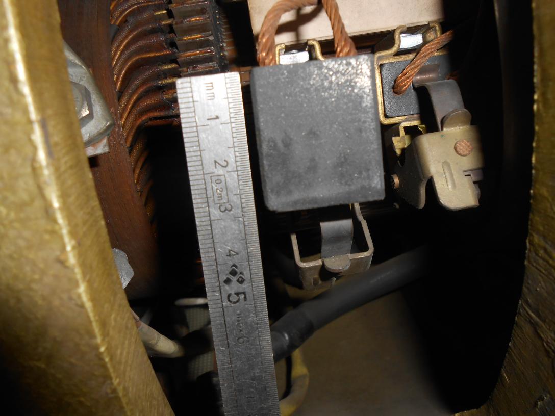

Serait-il possible de poster une photo et les dimensions approximatives pour se faire une idée (pas besoin de démonter exprès pour la photo)?
Effectivement, sauf nécessité il ne faut pas les changer mais il faut à tout prix éviter que les charbons arrivent au bout. Selon le type il peut y avoir une tresse ou une pièce de raccordement à l'intérieur du charbon même qui ne doit pas toucher le collecteur, il faut donc changer le charbon à temps. D'autre sont juste des blocs de graphite (je suppose frittés) sans rien d'autre à l'intérieur, là c'est la longueur restante et la force d'appui résiduelle des ressorts en fin de course qui est déterminante. Certains charbons coupent le courant en fin de vie, sur les grandes machines on peut trouver des interrupteurs de fin de course qui surveillent l'usure des charbons.

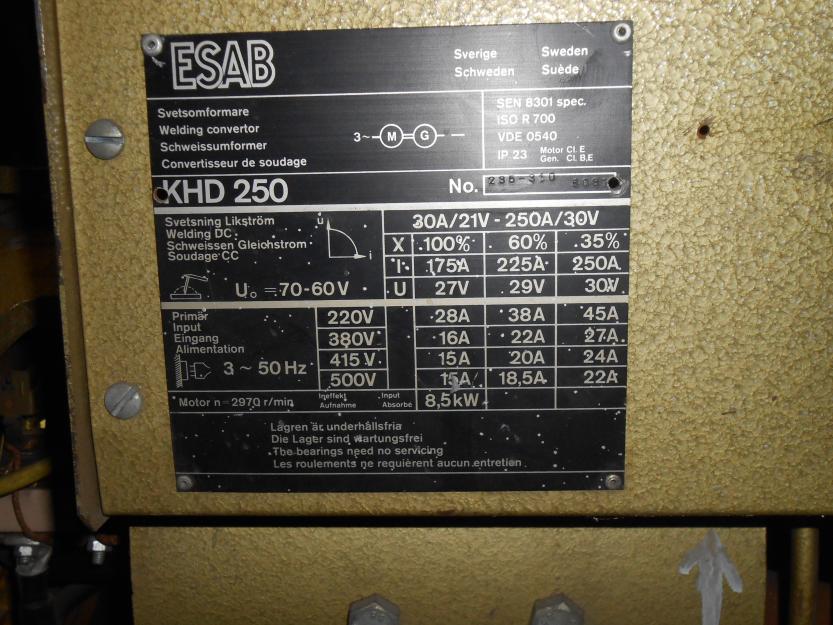

23/11/2013 18:16:41

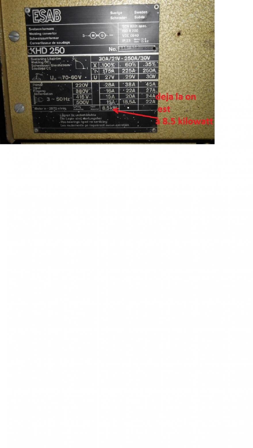

Aujourd'hui je me suis penché sur le bestiau, d'abord une photo de la plaque (tiens, si quelqu'un connait et peut me dire de quand date ce poste à peu près ??)
Le rotor après nettoyage au papier fin + nettoyage entre les lamelles, puis alcool à brûler + souflette:
Un charbon, les autres sont dans le même état :

23/11/2013 22:52:12
ce poste date du début des années 70 et j'ai même trouvé la notice sur le site ESAB,voici le lien pour la télécharger.
http://manuals.esab.com/_private/Library/InstructionManuals/0317%20174%20002.pdf?noCache=7055

Sur le Esab il y a une flèche, donc un seul sens de rotation...
pas de problème :)
vous dites au début : Je possède un poste rotatif ESAB et quand je soude, j'ai l'impression que plus la baguette diminue et moins le poste a de pêche, je suis même parfois obligé de monter l'intensité pour finir une baguette . etc ...
comme vous sembliez vous intéresser à l injection de courant continu sur la génératrice
ce que vous ne dites pas c est si vous ne vous etes par servi du poste pendant un certain temps avant que votre problème de fonte de baguette se produise ?
car lorsque qu il n y à plus de rémanent il n y a plus du tout d intensité en sortie du poste
or la ça soude un peu
pour le rotatif que j utilise à l entreprise le poste en question reste parfois plus de 2 ans sans fonctionner et je n ai jamais eu votre probleme de perte partiel d intensité de soudage
d après vos messages précédent le problème de fonte de baguette avait l air d etre moins important sans pour cela avoir disparu complètement
utilisez le un peu plus pour voir si ça améliore son fonctionnement
cordialement Ricou26 :)

après votre poste à 200 ampères d'après la plaque signalétique sous 380/ 415 volts consomme sur le réseau EDF entre 20 et 22 ampères par phase respectivement
à 250 ampères toujours sous 380 / 415 volts c est entre 24 et 27 ampères par phase respectivement
disjoncte t il parce qu' il force ou bien votre disjoncteur d abonné n est pas calibré assez haut avez vous d autres appareils qui fonctionne en même temps que le poste ?
#42
JLColombet En ligne le 27/06/2019 à 19:59 (30 messages sur soudeurs.com)
19/01/2015 12:59:52
Je ne pensais pas que ces intensités étaient pour une phase. Dans ce cas, c'est mon abonnement qui est trop juste : 45A, soit 15A par phase...
Merci pour la réponse.
JLouis
#43
19/01/2015 17:48:38
Envoyé par JLColombet
JLouis
re
c est sur que 9 kilowatt c est un peu juste
l idéal c est 18 kilowatt mais l abonnement sera plus cher et si vous l utilisez à 250 ampères il biberonne entre 24 et 27 ampères par phase c est presque 18 kilo et il faudra qu' il soit seul à tourner pas de machine à laver ou four électrique en même temps;)
mais avez vous vraiment besoin de le faire tourner à 250 ampères un abonnement à 12 kilo en étant raisonnable avec des électrodes de 3.2 on fait déjà du travail multiplier les passes faire des chanfreins plutôt que de vouloir utiliser des électrodes de 5
cordialement Ricou26;)
ps il existe des abonnements encore plus haut 60 ampères par phase soit 36 kilowatt mais le prix fait très mal au portefeuille ;) et il faut une étude de la ligne pour savoir si la réalisation est possible
#44
19/01/2015 22:32:36
Je vais garder le même abonnement, c'est juste pour bricoler, et puis d'après la plaque, à 175A, je suis à 16A par phase, ça devrait aller et ça permet quand même de passer de la 4mm
#45
19/01/2015 22:35:05
effectivement c est bien suffisant
et vous prolongerez la vie de votre matériel il couinera moins :)
cordialement ricou26:)
