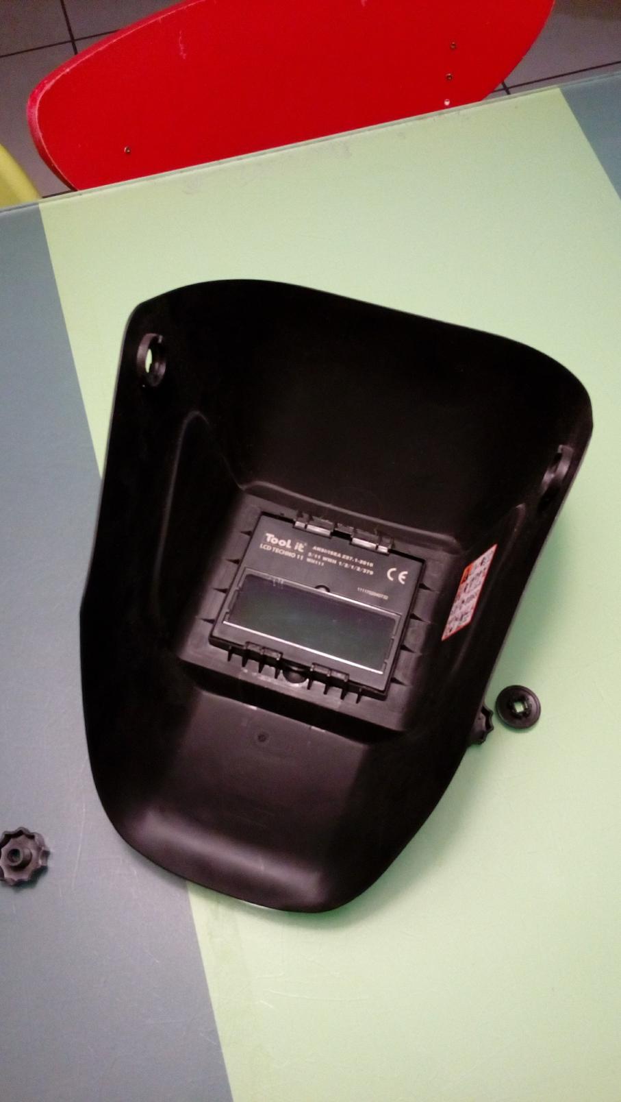

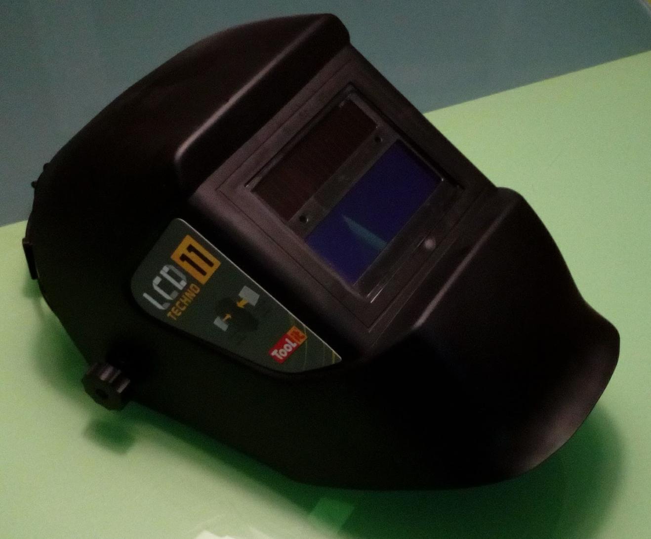

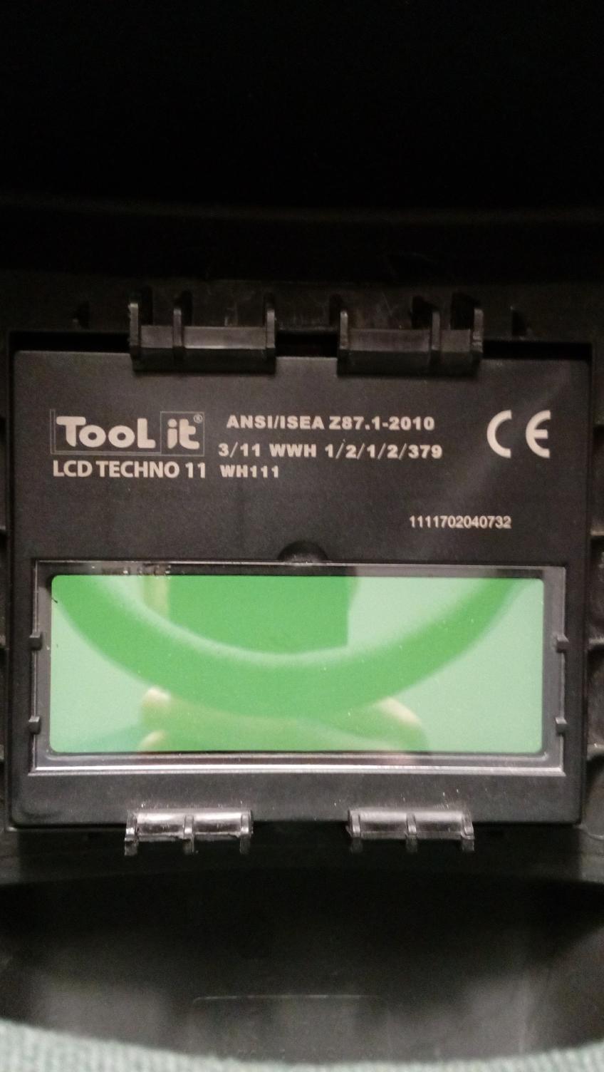

Voici un retour d'expérience suite à l'achat d'un masque LCD Techno 11 de chez TooLit.
Je l'ai acheté il y a quelques mois en magasin de bricolage, en prévision d'une future utilisation.
J'étais à l'époque en pleine restauration d'un poste Tig, et il allait bientôt être opérationnel.
Je n'avais pas eu réellement l'occasion de me servir du masque, si ce n'est 2-3 soudures en électrode enrobée faites avec un poste à transformateur ParkSide acheté par curiosité.
Je n'avais pas eu de problèmes lors de la dizaine d'utilisations que j'avais pu en faire.
Les choses se sont gâtées récemment, lorsque je me suis mis au soudage TIG.
A plusieurs reprises, mon masque s'est éclairci alors que l'intensité lumineuse était bien trop importante.
C'est arrivé souvent à l'évanouissement d'arc, ou bien lors d'incidents de collage / décollage d'électrode.
Peut-être un problème de réglage, mais il se trouve que ce masque n'a pas de réglage.
Je précise que le masque est indiqué pour tous types de soudage, sauf laser, gaz et oxyacétylène.
C'est également arrivé quand ma bouteille d'argon m'a lâché en milieu de soudage et que mon électrode s'est mise à fondre avec une flamme pas jolie.
Là, j'ai vu la dite flamme sans protection, le masque ayant décidé de s'arrêter de me protéger.
Il considérait peut-être que je faisais vraiment trop de bêtises et que je n'en valait pas la peine ? :-)
J'ai lu que le positionnement des mains ou de la torche en soudage TIG pouvait masquer les capteurs.
En étudiant les différentes positions utilisées, je ne pense pas que cela vienne de là.
Le masque fonctionne avec des capteurs solaires.
Je le stocke dans ma cave qui est à 20 °C l'été et 10°C l'hiver et qui n'est pas excessivement humide (75 %).
C'est donc dans les spécifications de la notice.
Peut-être que de le stocker dans le noir est un problème ?
J'ai suivi les indications de la notice qui dit d'exposer le masque à la lumière naturelle pendant 20 minutes.
Après la recharge, j'ai testé le masque en soudage MMA. Et là, même problème.
Des décrochages intempestifs.

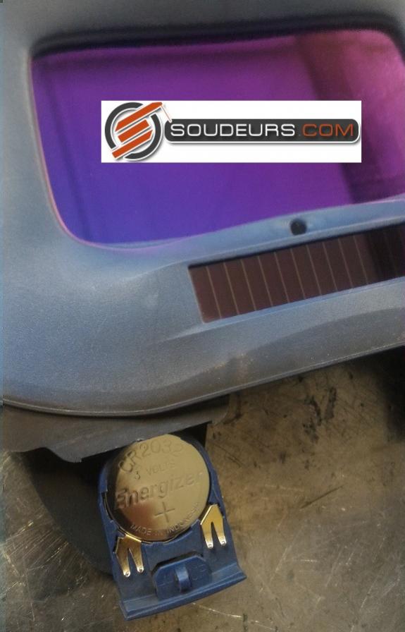

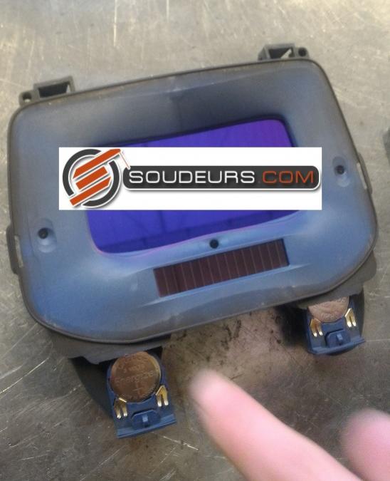

Ce matin le soudeur avec qui je travaillais devait changer les deux piles de sa cagoule 3M SPEEDGLAS 9100
J'en ai profité pour faire 2 photos afin que les futurs acquéreurs puissent se rendre compte de la simplicité d'une cagoule de bonne facture
Les deux piles rondes sont des CR 2032 de 3 Volts au lithium
Il est certain que nous ne jouons pas dans la même cour.

pour l'instant ce qui est installé dans une cagoule : les ( CR 2032 et compagnie) ce sont pas des batteries mais des piles donc on peut bien mettre la cagoule pendant 20 ans au soleil ça ne va pas les recharger :D
certaines cagoules ont des piles inaccessible donc à fuir :mad:

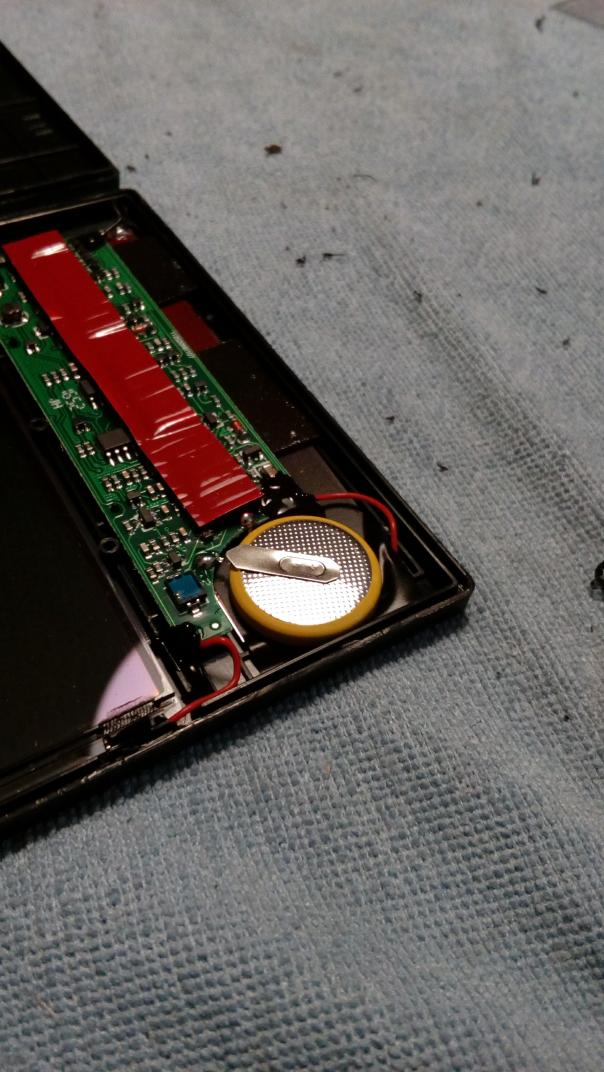

Alors, entre temps, j'ai commencé la recherche de panne sur mon masque, si toutefois panne il y a...

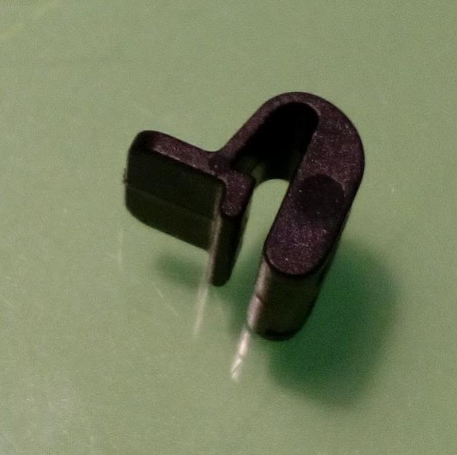

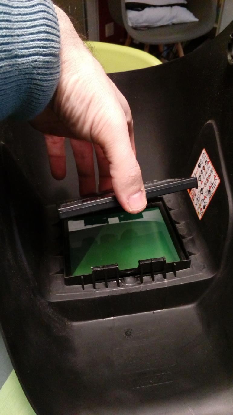

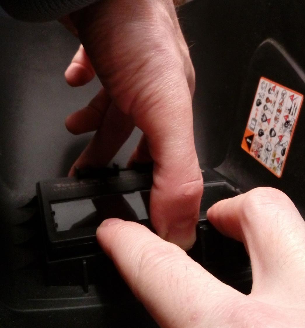

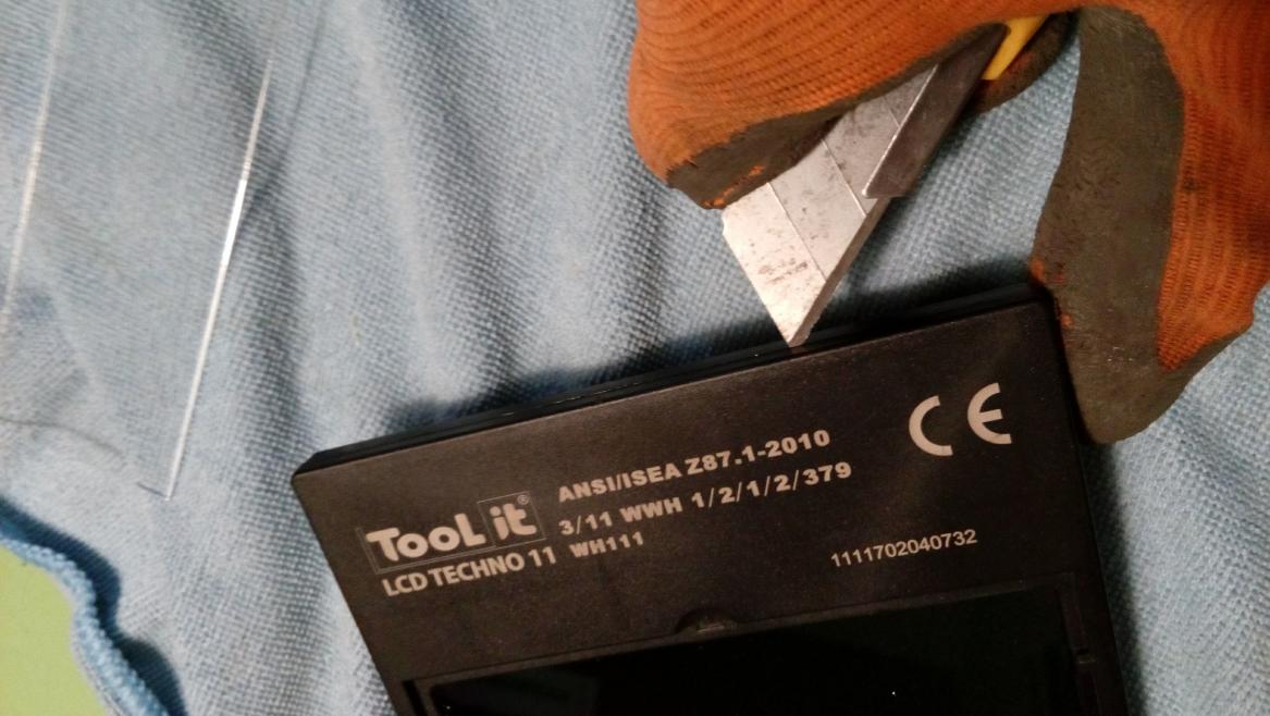

Première étape, j'enlève la cellule du masque. Il faut enlever une cale en plastique située sur la partie du haut :
puis déclipser la cellule en jouant avec le pouce, l'index et le majeur :

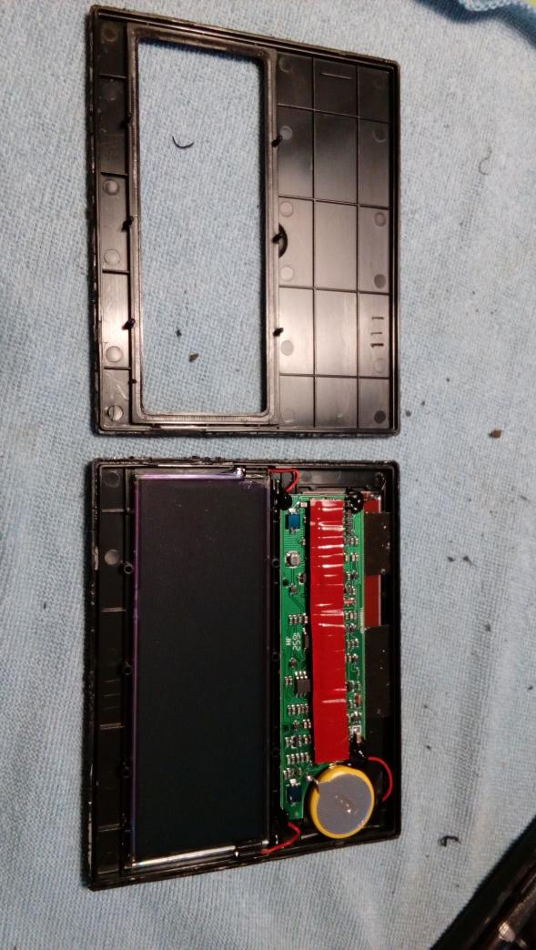

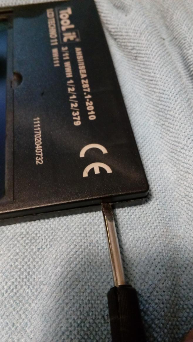

Pour ouvrir la cellule, il faut déclipser les deux demi-coques. Pour cela, on entaille très délicatement la jonction, à l'aide d'un cutter (avec des gants et en y allant doucement ! :-) ) :
Au bout d'un moment, il y a assez d'espace pour loger l'embout d'un tournevis plat et faire levier de proche en proche :
Et voilà le résultat :
J'ai donc un seul composant qui ressemble à une pile ou à une batterie bouton, mais qui ne comporte pas d'indication visible. Elle est soudée directement au fil qui va sur la carte :
J'ai 3,2 V à ses bornes. Ca a l'air plutôt bon, d'après ce que j'ai pu lire par ailleurs. Je vais essayer de voir s'il y a une indication sur l'autre face et je vous dirai. Mais comme c'est parti, il m'a l'air en "pleine forme" ce masque !

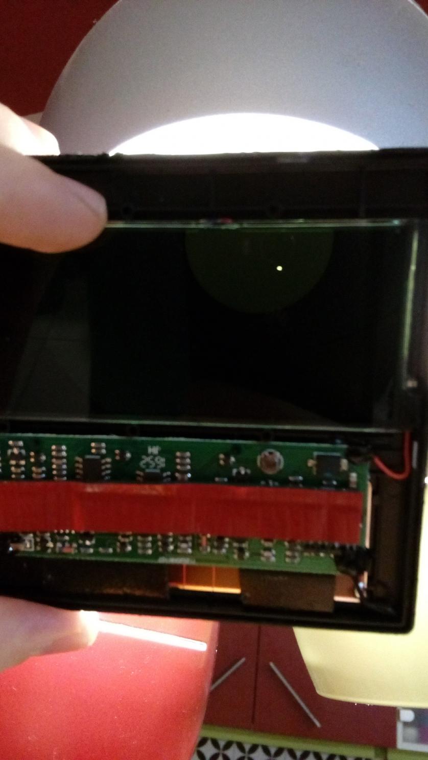

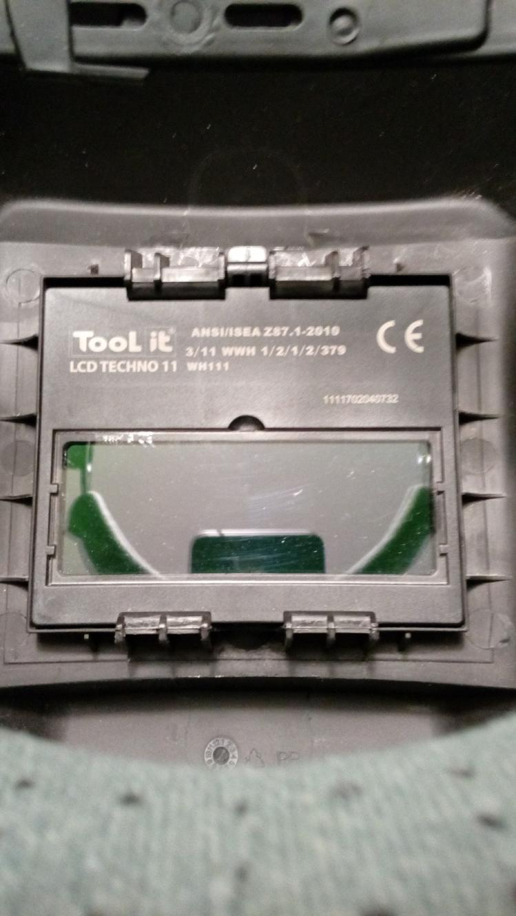

Bon, je viens de m'apercevoir que j'ai un défaut dans le LCD :
Il y a un point qui laisse passer la lumière. Quand le masque redevient passant, le point blanc devient noir et son diamètre diminue en une seconde, un peu comme la pupille d'un oeil qui se rétracte.
Le défaut se situe bien dans le cristal liquide, donc pas dans une zone que j'aurais pu toucher de l'extérieur.
Ca m'a surpris, car j'aurais pensé voir un tel défaut avant. Mais en remettant la vitre de protection devant le LCD et en approchant l'écran des yeux devant une lampe, le défaut ne se voit pas. Quant à dire si on le voit avec un vrai arc, disons que j'étais plus concentré sur l'arc que sur ce qu'il y a autour...
Du coup, vu la tournure que ça prend, je vais mettre cette cellule de côté et me résoudre à acheter un nouveau masque. Je garde la cellule au cas où, ça peut toujours servir devant une caméra, si un jour je monte ma chaine Youtube et je filme mon électrode TIG en mode "walking the cup" ;-)

J'ai ouvert la cassette avec un cutter sur la tranche (levier) puis j'ai localisé la pile. Elle est soudée par point. J'ai arraché les languettes soudées avec une mini pince. J'ai remplacé cette pile par une neuve Ref CR2032. Il serais possible de mettre n'importe quelle pile bouton de 3 Volts qui passe dans l'emplacement, mais il s'avère que j'avais du CR2032... Et voilà çà re-fonctionne.
Eventuellement mettre comme moi un petit bout de sparadrap ou chatterton pour l'isoler des contacts environnants éventuels. Refermer la cassette, un coup de panne de fer a souder pour sertir les 4 coins de la cassette et c'est reparti comme neuf.
