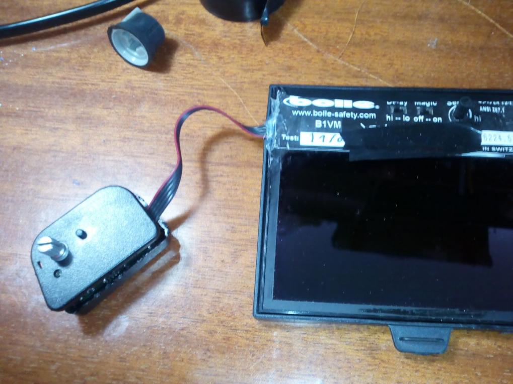

je consulte de temps en temps le forum, mais je n'ai jamais eu besoin jusque là de poster un message
je dispose d'un masque bollé B1000VM que j'utilisais avec grand plaisir
habitant maintenant en appartement je ne soude plus qu'occasionnellement sur ma terrasse..
aujourd'hui mauvaise surprise : je soude et l'écran ne s'assombri pas......
l'alimentation est par capteur photovoltaique et je ne vois pas ce que je peux faire....
quelqu'un a t il deja eu ce soucis?

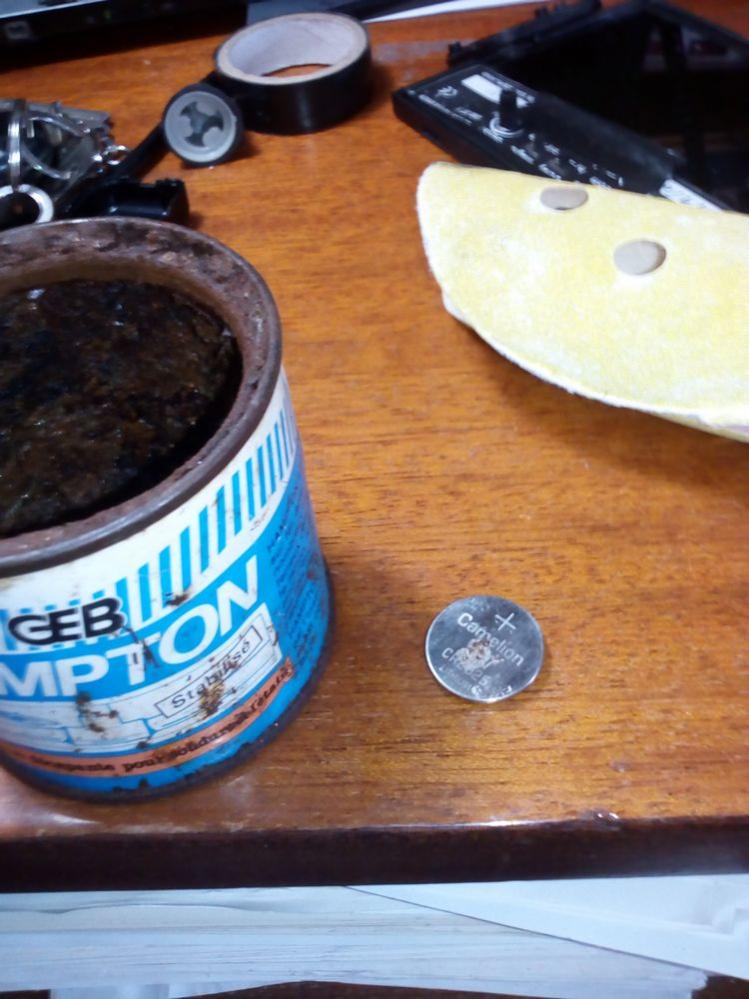

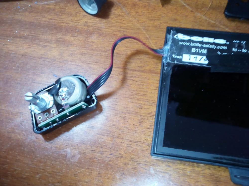

bon,
j'ai tout démonté au risque de tout abimer, car foutu pour foutu
bilan :

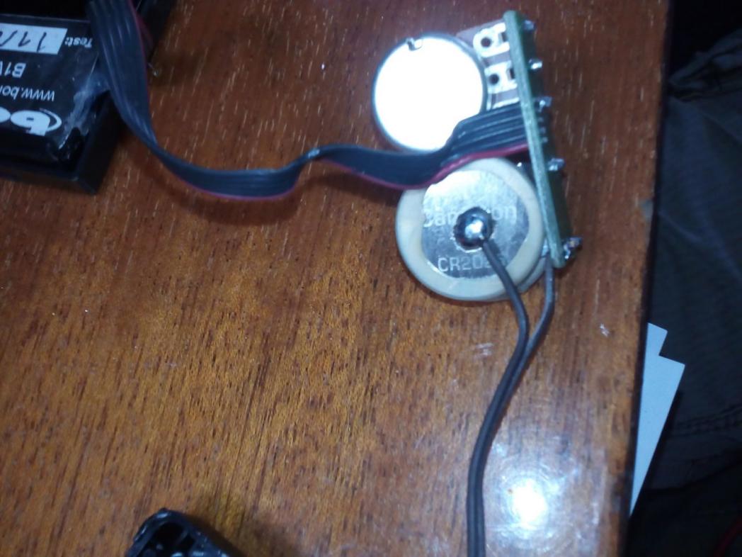

sur le dessus de la cellule optoélectrique, j'ai décollé le plastique noir et mis à part le circuit électronique, rien à voir!
sur le bouton de réglage de la teinte, et bien en insistant un peu j'ai pu éclater le cache avec une lame de couteau
surprise :
deux pile 2032 SOUDEES!!!!
comme je bidouille un peu dans les circuits électroniques j'ai remplacé les piles en soudant des neuves
et le miracle est arrivé :
ça refonctionne
ils auraient quand même pu me le dire lorsque j'ai téléphoné à Bollé..
en espérant que cette expérience permette de sauver d'autres casques optoélectroniques de soudeurs

Merci beaucoup pour ce retour d'expérience et pour les deux photos

me revoilà avec ma cagoule
je l'avais laissée en haut d'un meuble, sous un vélux.
Il semblerai que la cagoule ait crue que le Soleil était là pour la faire travailler
bilan : pile à nouveau HS

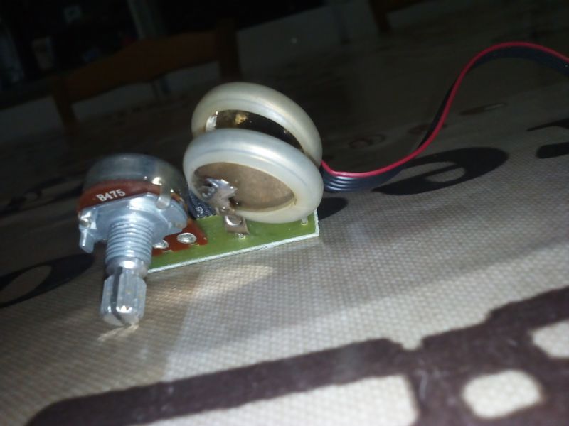

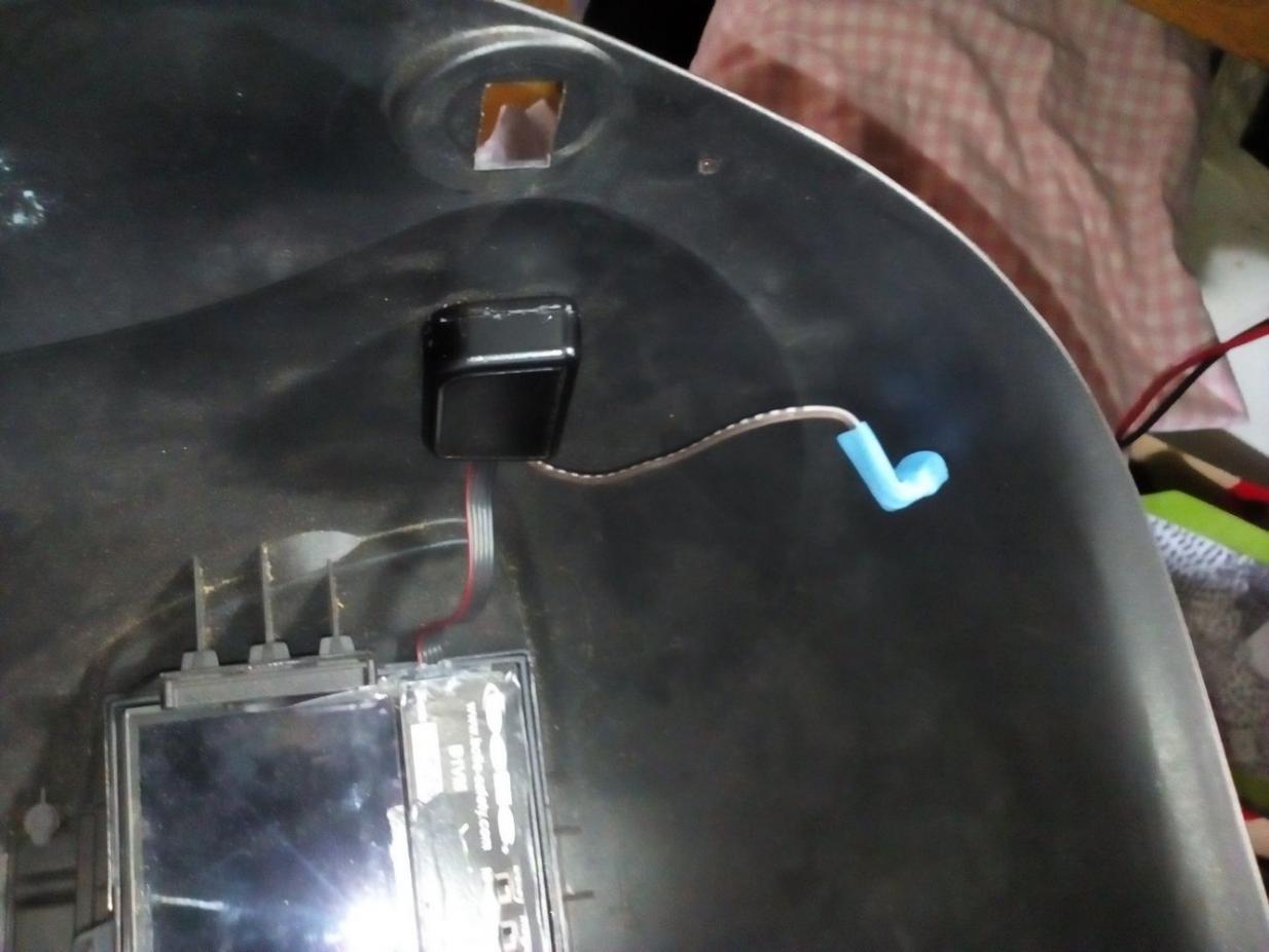

alors j'en ai profité pour faire des photos et rajouter un interrupteur, en cas de non utilisation prolongée
voilà la réparation en détail

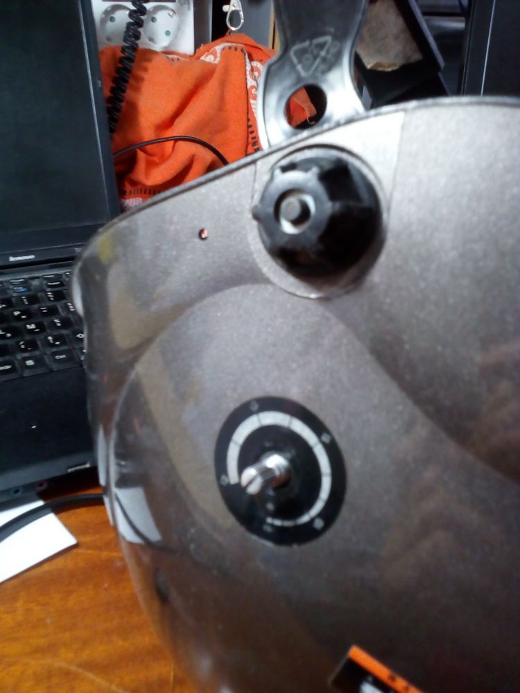

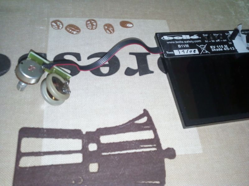

1 tirer sur le bouton du potentiomètre de réglage, puis dévisser l'écrou
puis dégager le petit boitier du potentiomètre et l'écran de la cagoule
il faut avec un tournevis large très fin ou une lame de couteau ouvrir le boitier noir

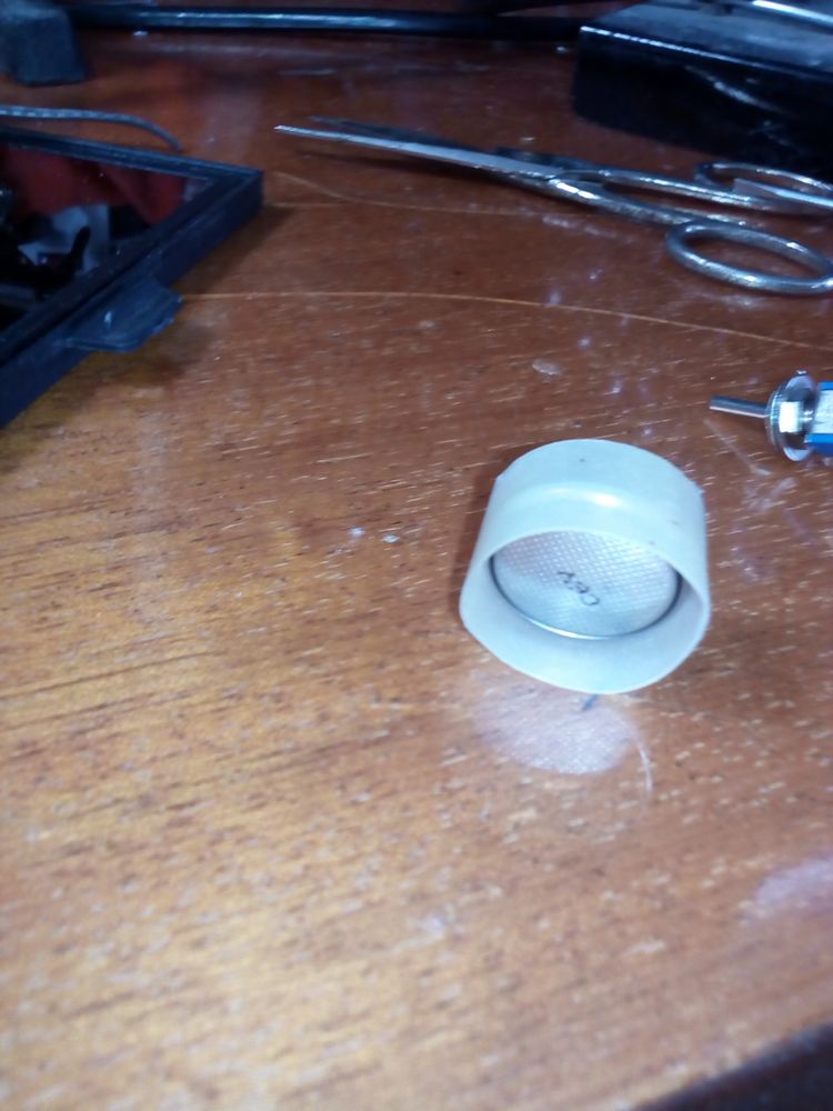

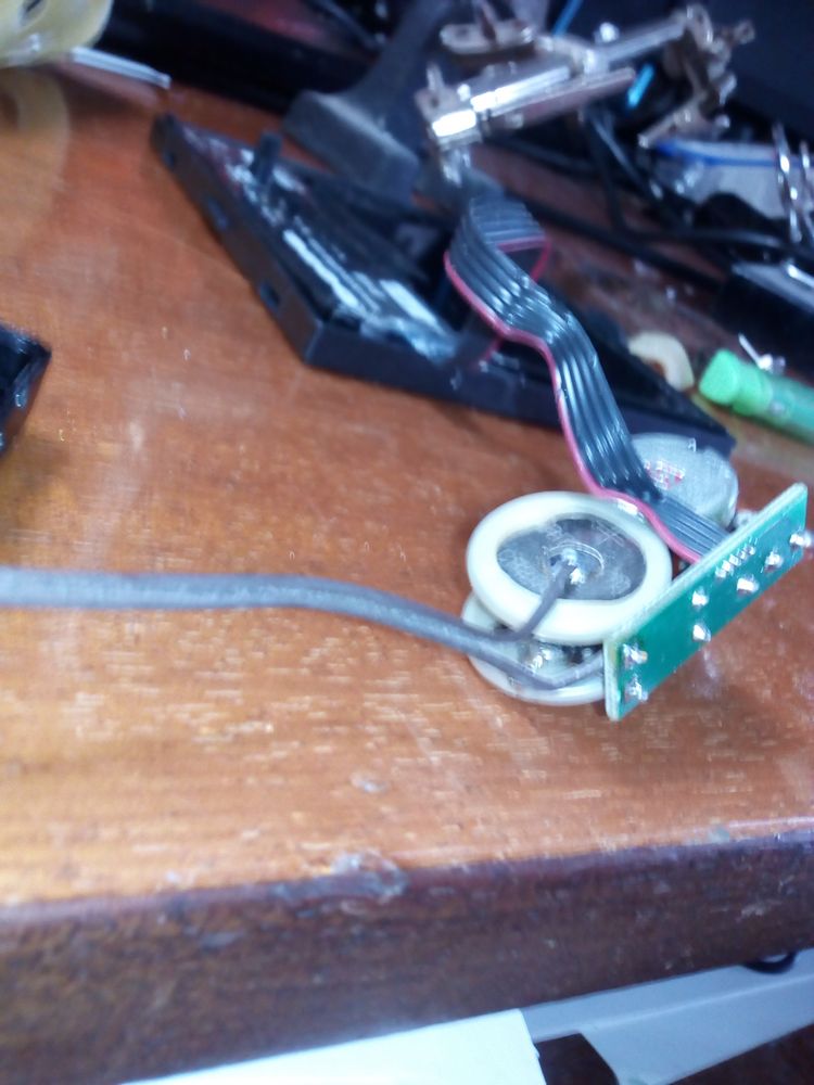

dessouder les piles usagée
et ensuite préparer le nouvelles piles : attention à ne pas trop les chauffer!
- dépolir avec du papier verre
- mettre un peu de graisse décapante
- étamer la pile à l'endroit ou les pâtes de contact seront soudée
découper un petit morceau de gaine thermo, ou ensuite isoler avec du chaterton si vous n'avez pas de gaine thermo
- chauffer la gaine
- laisser refroidir pour ne pas contrarier la pile....
-déouder la pate de fixation extérieure d'une des piles, pour pouvoir ensuite souder les fils de l'interrupteur
-souder la première pile
- souder ensuite la dernière pâte à la deuxième pile
- souder les fils : un sur la pile, l'autre sur le circuit imprimé

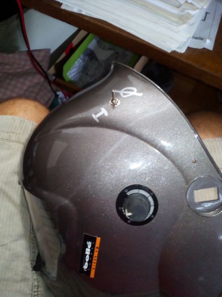

glisser un bout de gaine thermo sur le fil, la gaine permettra d'isoler l'interrupteur(petit inverseur)
laisser la bonne longueur de fil pour le placement futur de l'interrupteur
à l'autre bout des fils souder l'interrupteur
percer la cagoule du diamètre de l'interrupteur
chauffer la gaine thermo sur l'interrrupteur et maintenir le fil pour que la gaine refroidisse coudée, de façon à bien guider le fil

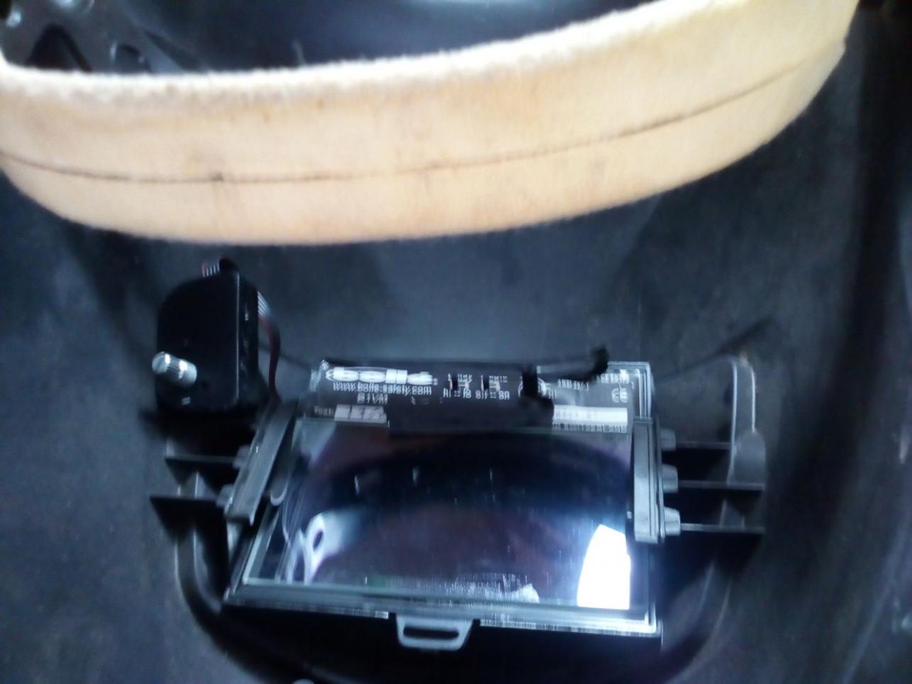

puis remettre en place le petit boitier avec le potentiomètre
et voilà le tour est joué
attention de ne pas oublier d'allumer la cagoule avant de souder!!!!!

le soleil n'arrange rien sur ce type de cagoule...au contraire, en présence de soleil le circuit consomme les piles...
il y a bien les piles qui jouent leur rôle sur ce modèle
j'espère que cela pourra aider d'autre à réparer la leur
bonnes soudures à tous!

re Bonjour thsord et merci pour votre retour :)
vous avez entièrement raison
les piles CR 2032 qui équipent votre cagoule ne peuvent êtres recharger car ce ne sont pas des batteries:)
mettre la cagoule au soleil ne sert à rien
comme vous dites ça peut décharger inutilement les piles car ça essaye de commuter l obscurcissement en utilisant l énergie les piles
l arc électrique de soudage ( plus violent que la mise au soleil ) peut lui par contre utiliser les cellules et gérer l obscurcissement pour économiser les piles
mais en aucun cas recharger ce qui ne peut l être :D
sur les cagoules sans piles les cellules rechargent un système à ( condensateur ou autre ) pour gérer l obscurcissement de la cagoule

Envoyé par thsord
- chauffer la gaine
