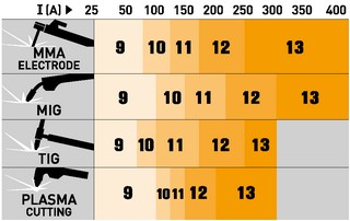

Débutant en soudure a l'arc, je dispose d'un vieux poste microsaf 2, et d'un masque manuel.
Je comptais peut être acheter un masque lcd, mais finalement cela ne me dérange pas d'apprendre comme cela, je commence a m'y faire, et mon budget est pour l'instant très restreint.
Voici ma question, je ne sais pas a quelle intensité je soude avec ce poste, il y a juste des branchements correspondants au éléctrodes, je soude souvent en 2.5 et un peu 1.6., Je compte changer le verre teinté du masque que j'ai qui doit etre aussi vieux que le microsaf.
J'aimerais savoir quel niveau de teinte je dois prendre pour soudure en 3.2 max, 11 est suffisant ou dois je prendre 13 ?
J'aimerais aussi savoir si ce type de masque pourrait m'apporter un plus ?

bonjour , sauf erreur de ma part teinte 11 arc, teinte 12 tig , teinte 13 semi auto .
23/09/2014 11:36:36
Le choix de la teinte se fait en fonction de l'intensité de soudage et du procédé.
Vous pouvez lire cet article pour mieux comprendre :

Ce tableau est intéressant, mais ne doit pas faire oublier que chacun de nous avons des sensibilités particulières et donc qu'il est judicieux de disposer de plusieurs nuances d'obscurcissement pour obtenir la meilleure vision possible du bain de fusion.
Ces verres sont bons marché, ce serait une mauvaise économie que de s'en priver, même si c'est souvent le même qui sert (je possède un 11 et un 13).
Il faut également bien penser à protéger ce verre par un écran transparent, en verre, ou mieux en plastique, qui ne se pique pas avec les projections de métal: un verre propre contribue beaucoup à une bonne vision.
A l'instar de la cagoule avec "flip-flap", il existe des masques traditionnels munis de ce dispositif assez pratique et plus faciles (à mon avis) à mettre en œuvre que les cagoules (surtout pour des petits travaux de bricolage très variés)...
23/09/2014 16:52:28
Je suppose que chaque fabricant propose pour chaque cagoule son propre tableau de référence dans la fiche technique et que celui-ci est validé.
voici par exemple celui de ma cagoule GYS
Compte tenu de ma vision, je préfère utiliser sur tôles fines, la valeur préconisée dans cette fiche technique pour le MIG MAG petites intensités (9) que d'utiliser la valeur (10) retrouvée dans d'autres documents.

Merci pour vos réponses et pour le tableau, que j'avais consulté avant de poser ma question, car comme je le disais, je n'ai pas de réglages d'ampérage sur mon poste.
Je viens de voir que pour une baguette de 3.5 il faut a peu près 110/120 ampères donc d'après le tableau une teinte 11 suffit.

Donel, tu écris:
J'ai lu que le lcd, même s'il ne s'obscurcissait pas, protégeait quand même les yeux, est-ce vraiment le cas?
Il est exact que l'écran est muni de filtres qui s'opposent à la pénétration des IR et des UV à l'état clair; ceci évite tout danger en cas de non-fonctionnement des cristaux liquides et également pendant le temps , certes très bref, de leur déclenchement, mais qui, bien que non perceptible, pourrait se cumuler en micro-expositions.
Ainsi, si la cellule ne déclenche pas, il n'en résulte qu'un éblouissement sans danger. L'autre conséquence est que l'écran n'est pas totalement clair au repos, ce qui nécessite une source d'éclairage suffisante pour voir correctement.

Le minimum est de 11 , mais avec la sensibilité des yeux, l'age, et oui la vue baisse, elle est variable jusqu’à 13. Cordialement
24/09/2014 17:03:51
Envoyé par steph7676
non je ne crois pas que le minimum c est 11
tout dépend du procédé de soudage et de l intensité
en MIG pour de la carrosserie en TIG aussi ça peut être 9 car à 11 en faible intensité moi je vois pas grand chose et vous . à 13 c est pour de fortes intensités avez vous regardé les tableaux en début de ce fil
