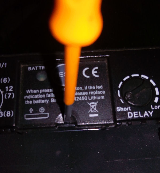

J'ai donc regardé ailleurs... et récemment remarqué sur Amazon.fr la cagoule "TackLife PAH03D" qui ne recueille que des avis très favorables et qui présente de nombreux avantages :
- La grande surface de l'écran (100 x 73),
- La présence de 4 capteurs,
- La facilité de remplacement de la pile (CR2450),
- La gamme de réglage de 4 à 13 avec une position meulage,
- Les possibilités de réglage de l'armature (très confortable),
- La qualité générale de fabrication,
Cette cagoule est fournie avec un sac de rangement en toile, 5 écrans de rechange extérieurs et 1 écran de rechange intérieur.
Tout ceci pour la modique somme de 66,99 € livré gratuitement en 2 jours !
Les premiers essais sont concluants, le confort est évidemment incomparable par rapport à mon ancienne cagoule. :cool:

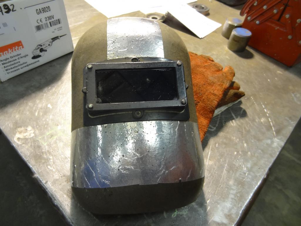

Je cite Locouarn pour vous faire part de ma nouvelle acquisition, qui fera hurler les adeptes de la cagoule à la mode, fragile, électronique, et surtout très très chère.
Depuis longtemps je me pose la question de savoir comment mieux voir l'environnement du bain de fusion pour mieux suivre le joint à souder.
L'arc en SAEE (MMA pour les américanistes) ou le fil fourré sont peu éblouissants car masqués par les fumées et l'enrobage ou le flux. Mais cette fumée masque en partie le joint.
Les MIG MAG et TIG ont une forte luminosité qui gêne la vision de l'environnement par éblouissement ou par un fort verre inactinique pour l'atténuer.
Pour améliorer la vision des abords du joint à souder j'ai modernisé ma bonne vieille cagoule en fibre, indestructible, économique et fidèle en lui collant proprement de larges bandes d'adhésif en alu prises sur mon matériel d'inertage.
Et là, miracle.
Le paysage s'est éclairci très sensiblement pour les 3 procédés 111, 141, 135, grâce aux reflet de l'arc par le scotch alu vers la soudure.
Le résultat le plus remarquable est sur le MIG et le MAG, qui ont des arcs nus, et qui sont des procédés rapides qui laissent peu de temps pour observer la route à suivre.
L'adhésif ne se décolle pas du tout, il se pique un peu avec les projections, mais il est très facile à remplacer (ce que je n'ai pas encore fait en 6 semaines).
Ma cagoule en fibre à 20 ans de soudage au compteur, c'est un type "prota shell" qui coûte moins de 30 euros.
Plus quelques centimes de scotch alu.

Ceci dit, bravo pour cette astuce... qui est tout aussi applicable aux cagoules automatiques.

Et comme leur problème premier est de voir ou ils habitent quand l'arc s'allume, des bandes réfléchissantes sur une cagoule classique seraient plus adaptées.
Une "astuce" que je compte tester avec les 13 stagiaires que je forme actuellement.

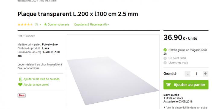

Salut,
en cherchant 2 minutes,on peut facilement trouver dans le commerce des plaques de plexiglasse assez fine (2.5mm) pour trois fois rien...
A voir les proprietés reelles en cas de chaleur...
Plaque de plexiglas transparent GS Gerstaecker - Le Geant des Beaux-Arts - No 1 de la vente en ligne de materiels pour Artistes
Et meme a leroy merlin,mais c'est du simple plastique et non du plexiglasse

Ceci dit, est-ce que les protections de cagoules sont en plexi ou en une matière voisine (polystyrène HD,...). Souvent c'est l'odeur quand on le travaille qui donne une indication. :confused:
Bien cordialement.
13/05/2018 09:12:48
Le plexy donne une impression plus..."qualitative" et se colle assez bien.
Il pardonne moins les chocs cependant et, sur une surface neuve et propre la 1° rayure saute aux yeux.
Pour des sur-écrans à tailler soi-même, les cadres photos type Foir'Fouille et autres avec vitres synthétiques sont peut-être source d'approvisionnement, je testerai le jour venu.

Pour chipoter, le réglage DELAY fonctionne presque en tout-ou-rien et le potentiomètre de réglage de teinte aurait mérité d'être déporté à l'extérieur et que son bouton soit plus gros.
Pas facile en effet de le manoeuvrer avec des gants

Comme Locouarn, j'ai un doute sur la matiere. Le plexy n'est pas si souple et est cassant, trop (à mon avis) pour être employé.

Au passage, merci Savoir fer pour la combine du scotch alu.
Si j'ai bien compris, le principe est de renvoyer la lumière de l'arc vers la pièce, et ainsi créer un éclairage auxiliaire ?

Pour ceux que ça intéresse le plastique des écrans de garde des cagoules automatiques est un plastique relativement souple (ce doit probablement être un genre de PE). Ce n'est pas du plexi glace qui serait raide comme la justice et dangereux en cas d'impacte.
Ce plastique peut être recoupé sans difficulté avec des moyens des plus banaux (des ciseaux renforcés de bricolage font très bien le boulot) du moins sur les écrans des cagoules de fabrication basique.
Je le fais pour une cagoule Castolin d'ont je ne peut pas trouver les écrans en adaptant à partir d'un autre modèle d'écrans Castolin normalement dédiés au modèle plus haut de gamme et légèrement plus grands (qui eux sont trouvables mais on peut prendre n'importe quel origine du moment que c'est au moins aussi grand que l'écran à fabriquer). Il suffit de tracer les dimensions en prenant l'ancien écran comme gabarit et recouper proprement, c'est enfantin.

En parallèle j'utilise une cagoule portefeuille en cuire avec un verre passif pour les soudures en position ou la cagoule en plastique rigide ne passe pas.
Pour mois ce truc est incontournable. Mais je déteste m'en servir (bon en même temps à chaque fois que je le sort c'est que c'est déjà mal engagé).
Pour mois c'est encore moins pratique qu'une passive rigide.
En revanche il est certain qu'une cagoule passive (j'ai croisé nombre d'inconditionnels qui sont soudeurs professionnels et sur tube tant qu'a faire) ne génère pas de mauvaises surprises (niveau de teinte, retour à l'état clair) et est supère économique à l'achat comme à l'utilisation. Mais les manipulations sont pénibles surtout si l'on est pas habitué pétage de plomb garanti au pointage à l'électrode enrobée. Mais  les gouts et les couleur ça ne se discute pas.

Merci pour ce message riche en informations. Je reviens juste sur quelques points :
- Les écrans doivent effectivement être en polycarbonate ou polyamide et pas en polyméthacrylate de méthyle (plexiglas).
- Pour le chrome hexavalent (CR6), le port d'un masque jetable FFP3 s'impose, même avec une cagoule ventilée. Les infos sur le sujet sont disponibles sur le net.

merci pour les informations sur ce masque qui me semble convenir à une débutante comme moi. j'ai eu la chance de l'acheter avec un coupon 50% (dernier jour d'une offre limitée sur 3 jours).
je l'ai reçu hier mais j'ai trouvé dans la boite une pile Cr2450 dans une pochette plastique. lorsque je teste le masque, il marche correctement sans doute parce que les cellules solaires sont rechargées pour la vente. je suppose cependant qu'il faut que je mette la pile  mais je ne comprends pas comment ouvrir le logement de la pile dont je ne veux pas forcer l'ouverture et ce n'est pas expliqué dans le livret.
pourriez vous donc m'expliquer comment ouvrir ce logement de pile. merci d'avance
#94
12/08/2020 15:10:27
Il serait étonnant qu'une cagoule quelle qu'elle soit fonctionne sans une pile. En tout cas la mienne (du modèle dont on parle) ne s'obscurcit pas si je retire la pile !
Toutefois, il est facile de procéder à un premier contrôle en appuyant sur le bouton "TEST" afin de vérifier si la petite LED rouge s'allume ou pas. Si elle s'allume, c'est qu'une pile est déjà présente dans la cassette et que celle dans la pochette est fournie en rechange. Si elle ne s'allume pas, c'est donc que la pile n'est pas présente et qu'il faut donc l'installer...
Pour ouvrir le logement de la pile, il faut glisser le tiroir vers l'extérieur. C'est effectivement assez difficile avec un ongle, je vous recommande d'utiliser un petit tournevis à lame plate en l'introduisant délicatement comme le montre ma photo, puis en le faisant pivoter. Veillez à respecter le sens de la pile (+ vers le haut) et refermez le tiroir.
#95
ranoche En ligne le 15/08/2020 à 17:29 (2 messages sur soudeurs.com)
15/08/2020 17:29:34
Merci. J'avai bien sûr fait un test, le masque s'obscurcit et la led rouge s'allume. J'ai donc une pile de rechange. Super.
Merci pour les explications, je pensai bien qu'il fallait l'ouvrir ainsi mais comme cela semblait difficile je ne voulais pas forcer sans être sûre
