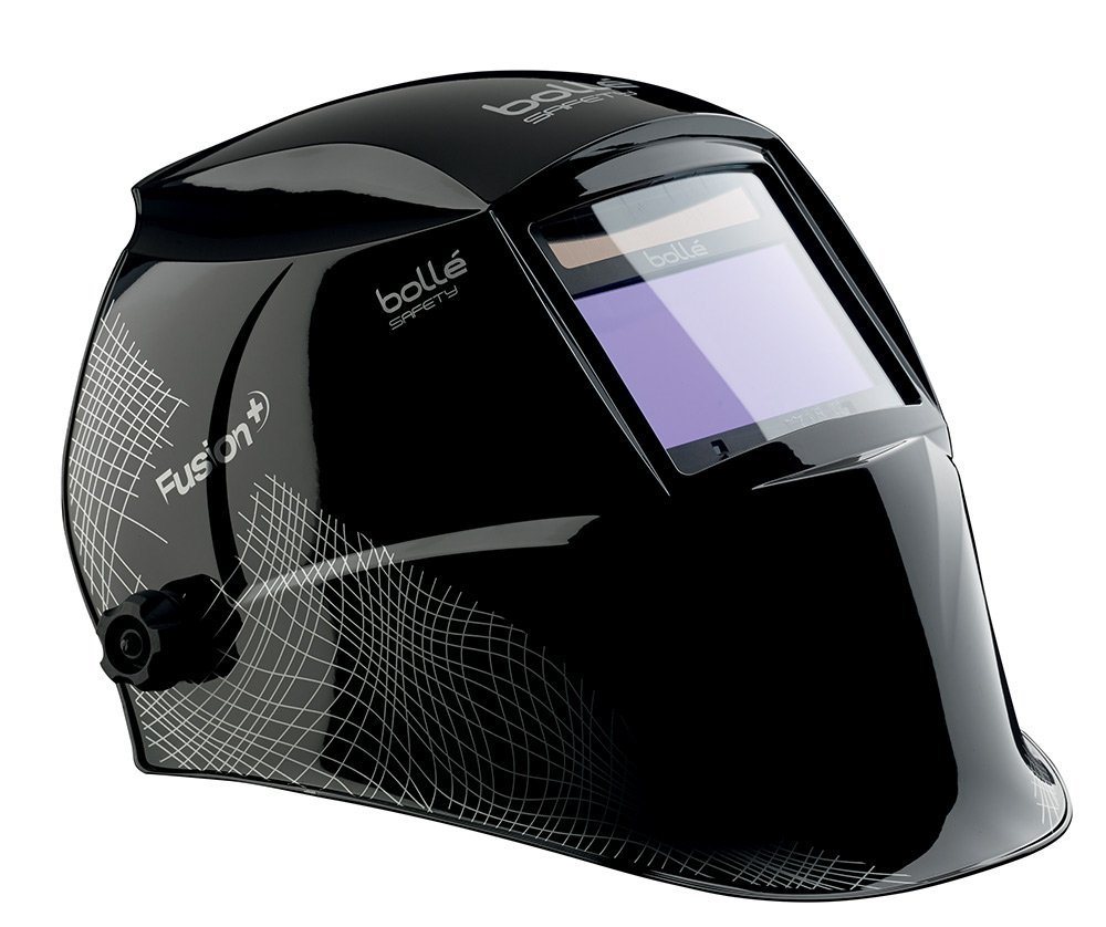

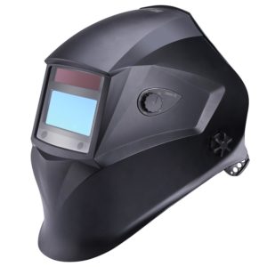

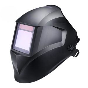

Marque commerciale TACKLIFE TACKLIFE BOLLE
Modèle de la cagoule PAH01D PAH03D FUSH FUSION
Photographie de la cagoule
Domaine d'application procédé MMA/MIG/MAG/TIG Meulage/MMA/MIG/MAG/TIG Meulage/MMA/MIG/MAG/TIG
Classe ou qualité optique EN 379 1 / 1 / 1 / 1 1 / 1 / 1 / 1 1 / 1 / 1 / 2
Dimensions du champ de vision 43 mm x 98 mm 73 mm x 100 mm 53 mm x 100 mm
Nombre de capteurs 4 - indépendants 4 - indépendants 4 capteurs indépendants
Valeurs de la teinte foncée du verre de DIN 9 à
DIN 13
de DIN 4 / 8 à
DIN 9 / 13
de DIN 5 / 8 à
DIN 9 / 13
Réglage de la teinte foncée OUI (extérieur) OUI (intérieur) OUI (intérieur)
Valeur de la teinte claire DIN 4 DIN 4 DIN 4
Temps de réaction de la cellule 0,05 ms (1/20000 s) 0,05 ms (1/20000 s) 0,10 ms (1/10000 s)
Réglage du temps de retour au clair de 0,3 à 0,9 sec de 0,3 à 0,9 sec de 0,1 sec à 1 sec
Type d'alimentation électrique solaire + pile CR2450 solaire + pile CR2450 solaire + pile
Serre-tête réglable OUI (3 réglages) OUI (3 réglages) OUI (3 réglages)
Bandeau de sudation à l'avant Non communiqué OUI OUI
Protection U.V. DIN 16 DIN 16 DIN 15
Protection I.R. DIN 16 DIN 16 DIN 14
Dimensions du polycarbonate (mm) Non communiqué Non communiqué Non communiqué
Poids en gramme 470 grammes 500 grammes 525 grammes
Prix indicatif en Euros 40 euros TTC 70 euros TTC 110 euros TTC
Garantie après vente 2 années 2 années 2 années
Fichier PDF téléchargeable NON NON OUI
Adresse du site web www.tacklifetools.com www.tacklifetools.com www.bolle-safety.com

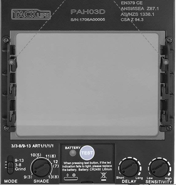

Vous trouverez ci-dessous une vue de la cellule opto-électrique de la cagoule TACKLIFE PAH03D .

15/07/2018 07:51:28 - locouarn
Au paragraphe 4, l'illustration empruntée à la documentation en ligne de Tacklife comporte une anomalie flagrante que tout le monde aura corrigée. Le terme "poignée de délai" (réglage du temps de réaction) pointe vers les rails destinés à ajouter des lentilles de vision de près ou filtres divers au lieu du potentiomètre noté "delay".
