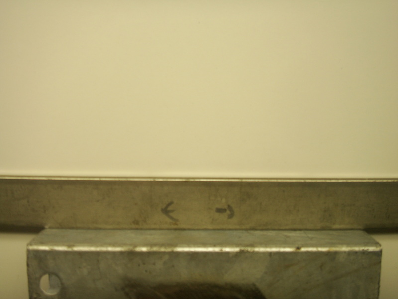

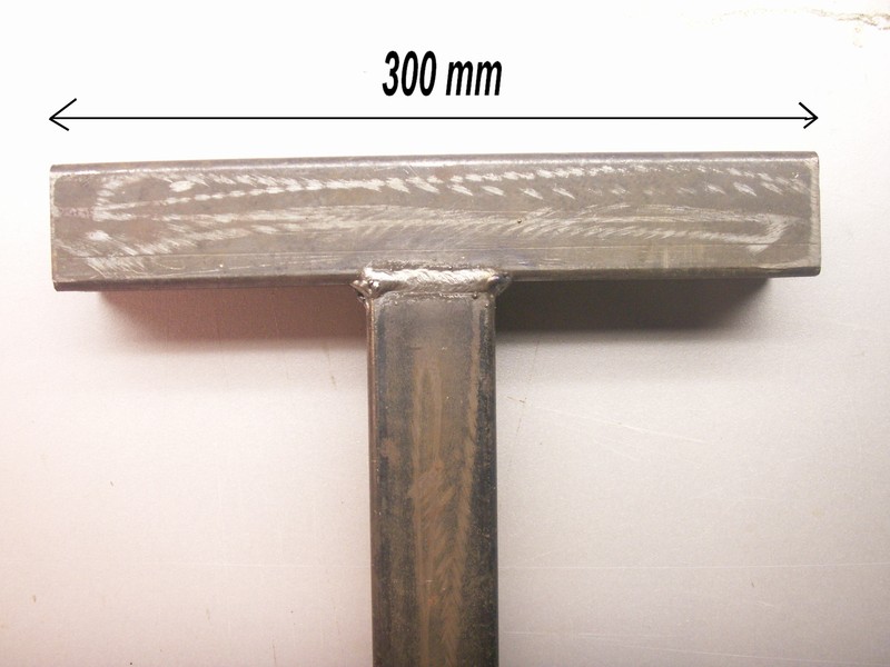

Problème original :
Je viens de réaliser un assemblage de deux tubes en T à l'arc pour m'entrainer, et j'aimerais connaitre la meilleur méthode pour redresser tout ça. Si possible sans chalumeau car je n'en ai pas.
J'ai lu tout les articles à ce sujet mais je préfère demander quand même histoire de ne pas aggraver la chose.
Les tubes font 50 x 50 mm pour 3 mm d'épaisseur et la déformation est de 1,5 mm.
On voit ici l’espacement d'1,5 mm.

30/07/2013 20:48:42
;)Bonsoir Regal38,
Je vois 2 solutions pour redresser le tube de 300mm sans chalumeau :
1) pointer sur une table 2 morceaux de votre tube lg 50mm écarter de 200mm intérieur qui serviront de butées (ou autre, fer plat...). Mettre en appui votre assemblage, butées à l'intérieur (à l'opposé de votre cotation de 300mm). Donc là, vos butées sont aux extrémités du tube lg 300mm. Ensuite il faut venir exercer une pression à l'opposé (côté cotation) au centre des 300mm (dans l'axe du tube sur votre dessin). Une pression soit par choc en positionnant un fer plat de 100mm de long par exemple qui servira de tôle de souffrance afin de ne pas enfoncer le tube sous les coups de marteaux ou avec un vérin (cric hydraulique ou cric de voiture par exemple) mis en butée également.
2) effectuer une sorte de chaude de retrait en déposant un cordon dans l'axe des 300 côté cotation. Au refroidissement, lors du retrait, le redressement se fera sans forcer. Par contre vous serez peut-être obligé de faire plusieurs cordons juxtaposés. Bien attendre le refroidissement avant de contrôler la planéité.

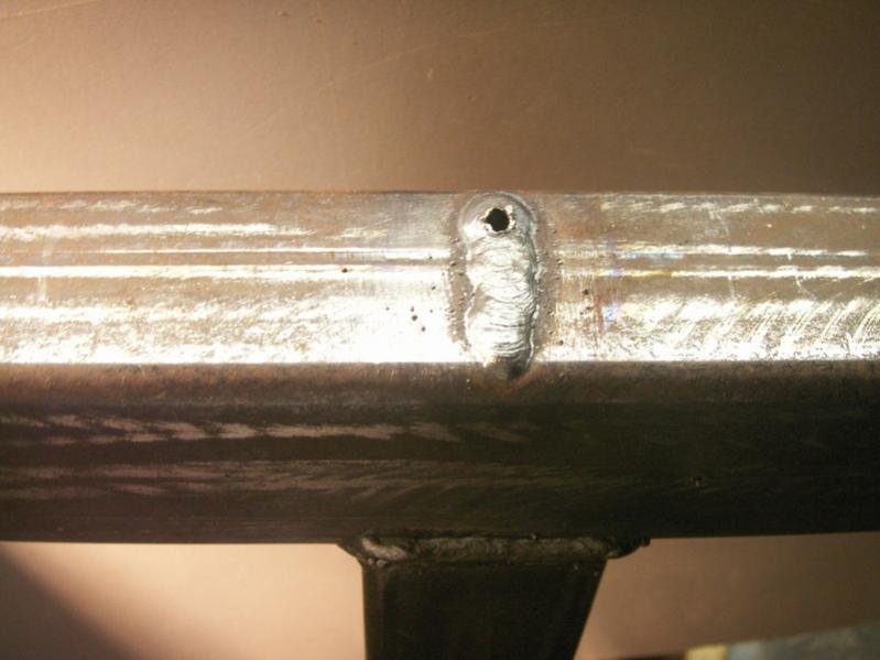

30/07/2013 22:45:32
:DBonsoir Blondin,
J'ai opté pour la deuxième solution, j’espère que je vous ai bien compris (photo ci-dessous), vu que tout le monde dors chez moi je ne peux pas meuler la soudure pour contrôler la planéité mais rien quand regardant je vois que le tube est revenu.
Je vous dis tout ça demain. Par contre j'ai l'impression que ça fait une vague aux abords de la soudure :eek:
31/07/2013 10:26:29
Bonjour Regal38,
Le plus judicieux aurait été de pré-déformé avant soudage le tube carré support dans le sens opposé à la soudure par un léger cintrage
Il est dommage d'avoir percé le tube en faisant votre cordon de soudure de retreinte du tube carré

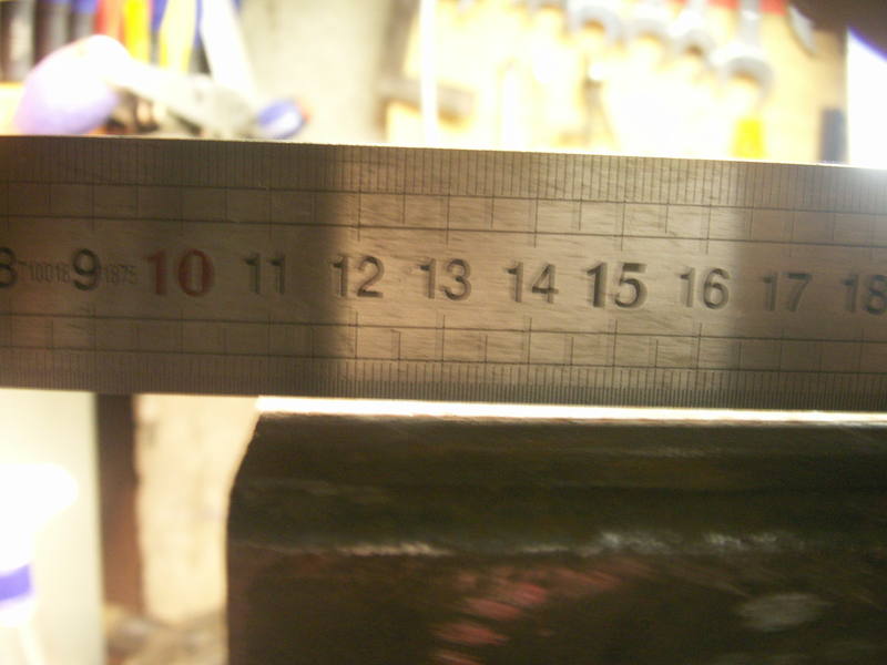

07/09/2013 20:25:26
J'ai recommencé le même assemblage mais en bridant solidement sur un tube de 8O X 80 X 5 mm d'épaisseur, j'ai attendu le complet refroidissement et j'ai quand même une déformation mais elle est infime 1/2mm à tout casser, pourtant j'ai fait 3 passes avec de la baguette de 2,5mm sur les deux soudures d'angles : !!très concluant comme méthode!!

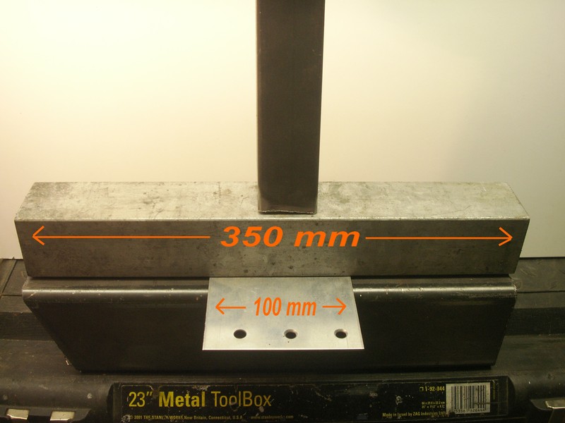

07/09/2013 21:32:24
Bonsoir Blondin,
Pour l'assemblage précédent les tubes faisaient 2 mm d'épaisseur c'est pour ça que j'ai pas essayé avec de la 3,2 mm. De plus vu que c'est juste un essai mon but était d'apporter le plus de chaleur possible pour voir si le bridage est efficace.
Pour la méthode avec la cale de 2mm je voudrais être sur d'avoir bien compris, est-ce bien comme ça? :
BLONDIN2170 En ligne il y a 2 jours à 11h45 (1224 messages sur soudeurs.com)
07/09/2013 21:44:16
Oui, une cale de la même largeur que le tube vertical (50mm), glissée dessous dans son axe.
Les serres joints seront aux extrémités du tube, les faisant toucher le tube support.

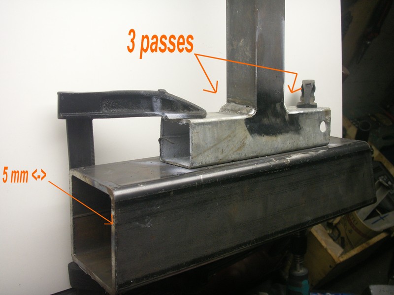

08/09/2013 19:59:33
Bonsoir Blondin,
J'ai pas résisté, j'ai essayé vôtre méthode, par contre pour que les deux tubes entre en contact j'ai dû en plus des serres-joints mettre des pinces étaux avec un cale de chaque coté comme on peut le voir sur la photo.
Toujours pareille, 3 passes et après dé-bridage le tube n'as pas la moindre déformation;)
Voilà ce que ça donne :

08/09/2013 21:26:55
Bonsoir Nico,
Je laisserais Blondin confirmer mais j'ai mon idée, si on regarde la photo en haut à droite sur le schéma ci-dessous on voit que les tubes sont bridés dans le vide donc je pense que l'épaisseur de la cale n'est pas fondamentale, il faut juste être capable de prévoir en mm l'éventuel déformation par rapport à l'épaisseur du métal, intensité ect... et d'ajuster le serrage en fonction.
09/09/2013 05:59:00
Bonjour Regal38,
Comme sur votre dessin en haut à droite, vous pouvez bien mettre une cale de 10mm, si vous le souhaiter, et mesurer la pression exercée après estimation de la futur déformation.
Je vous l'avais juste précisée de 2mm car vous aviez cité "mais elle est infime 1/2mm à tout casser" et c'était pour faire au plus "simple".
Donc vous avez tout compris, vous n'avez plus qu'à lancer les grandes séries...;)
Bonne continuation.
