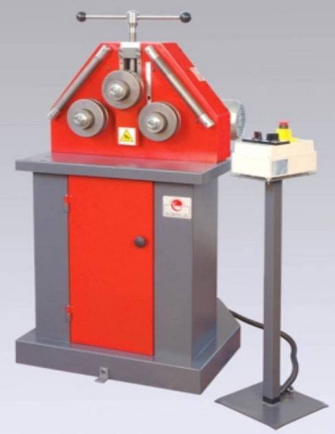

Elle nous montre juste comment parvenir à cintrer un tube sans machine "cintreuse à profilés" comme ci dessous:
Chaude ou chauffe de retrait décrit la réalisation d'une chauffe localisée pour redresser la géométrie d'une pièce et non le formage de pièces où là, se serait plus de la Ferronnerie.
