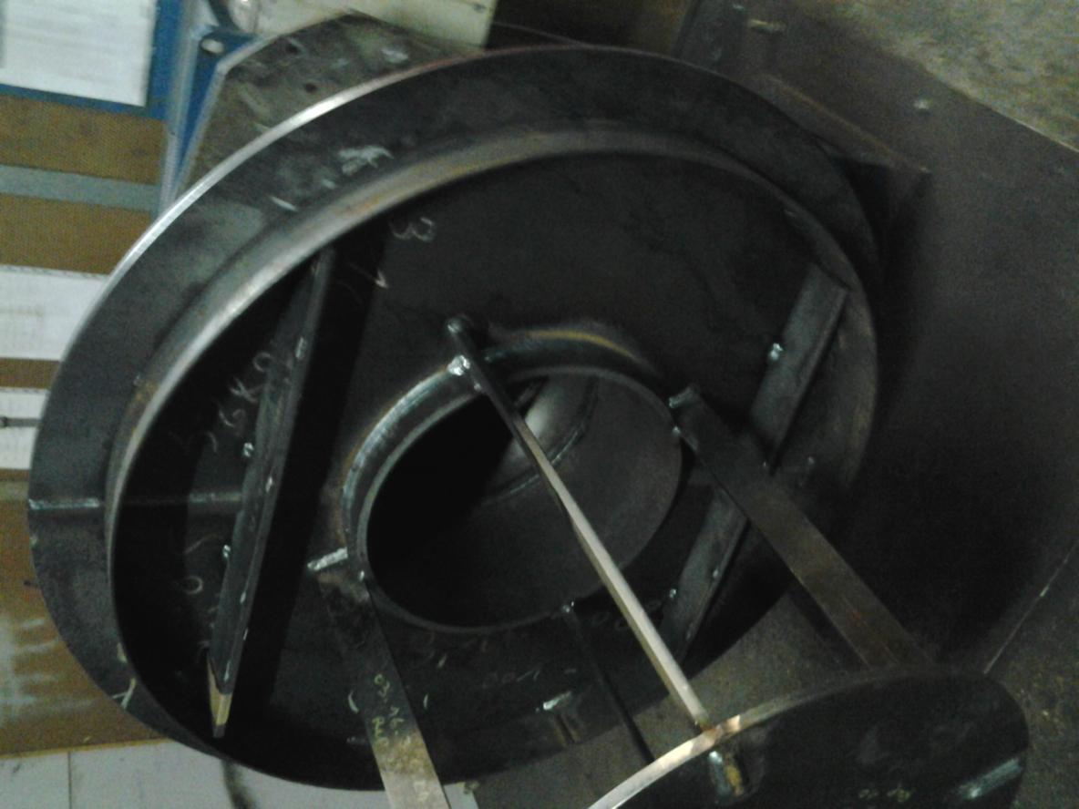

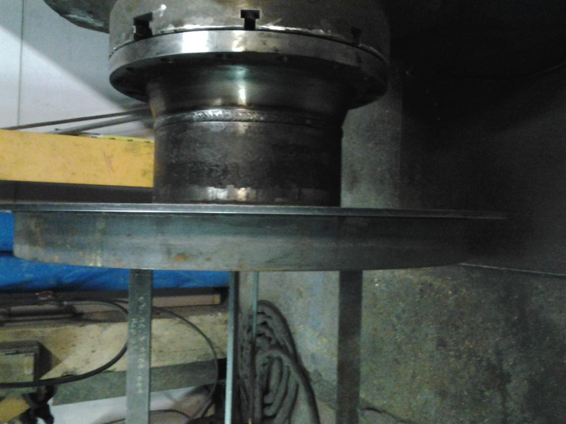

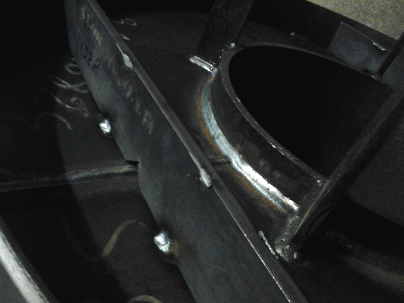

Merci Tungstene ,vendredi j'ai soudé un tube sur un plateau en deux parties, épaisseur 10mm j'ignore pourquoi ils ont fait la conception de cette manière.
je vous garantie que j'ai pris quelques précautions braquant plus soudures alternées pas facile de prévoir les contraintes+chanfrin en x
Après refroidissement il était droit comme un I.
Demain je vous montrerais une photo .

16/01/2017 17:50:08
Voici quelques photos :

Es ce qu'une partie de la solution n'est pas simplement avec un bon bridage des pièces? (lorsque c'est possible)
Je perds beaucoup de temps avec des bridages surdimensionnés que beaucoup trouveraient inutile et ridicule mais si je fais pas ça, c'est la memerde...
Je voudrai votre avis!
Je suis loin de faire des pièces aussi complexes que celles ci dessus mais par exemple: je veux souder quelque chose au milieu d'un tube de 30x30x3 Lg 4000.
Je bride un UPN 120 en parallèle à ce tube, je soude, je laisse refroidir et il ne bronche pas. J'en fais trop?
Je me souvient qu'en entreprise c'était mal vu, à coté de ça il y en a qui étaient toute les 5 minutes à la presse hydraulique pour redresser des trucs...

Dans votre exemple souvent brider ne suffit pas le plus souvent il faut faire lors du bridage une petite contre déformation, mettre une plaquette de 2 ou 3 mm en dessous de la partie qui sera soudée pour faire une petite cambrure du tube
06/04/2017 11:44:14
Bonjour, pour la soudure en rotation il y a moins de déformation pour le bridage sur la photo ,il était plutôt simpliste.
Il faut faire très attention aux étapes et planifications de soudures ,bouclage impératif de faible ampérage à la soudure en rotation.
Par contre sur du tube on finit toujours par le redresser par point de chauffe quand il n'est pas bridé.
