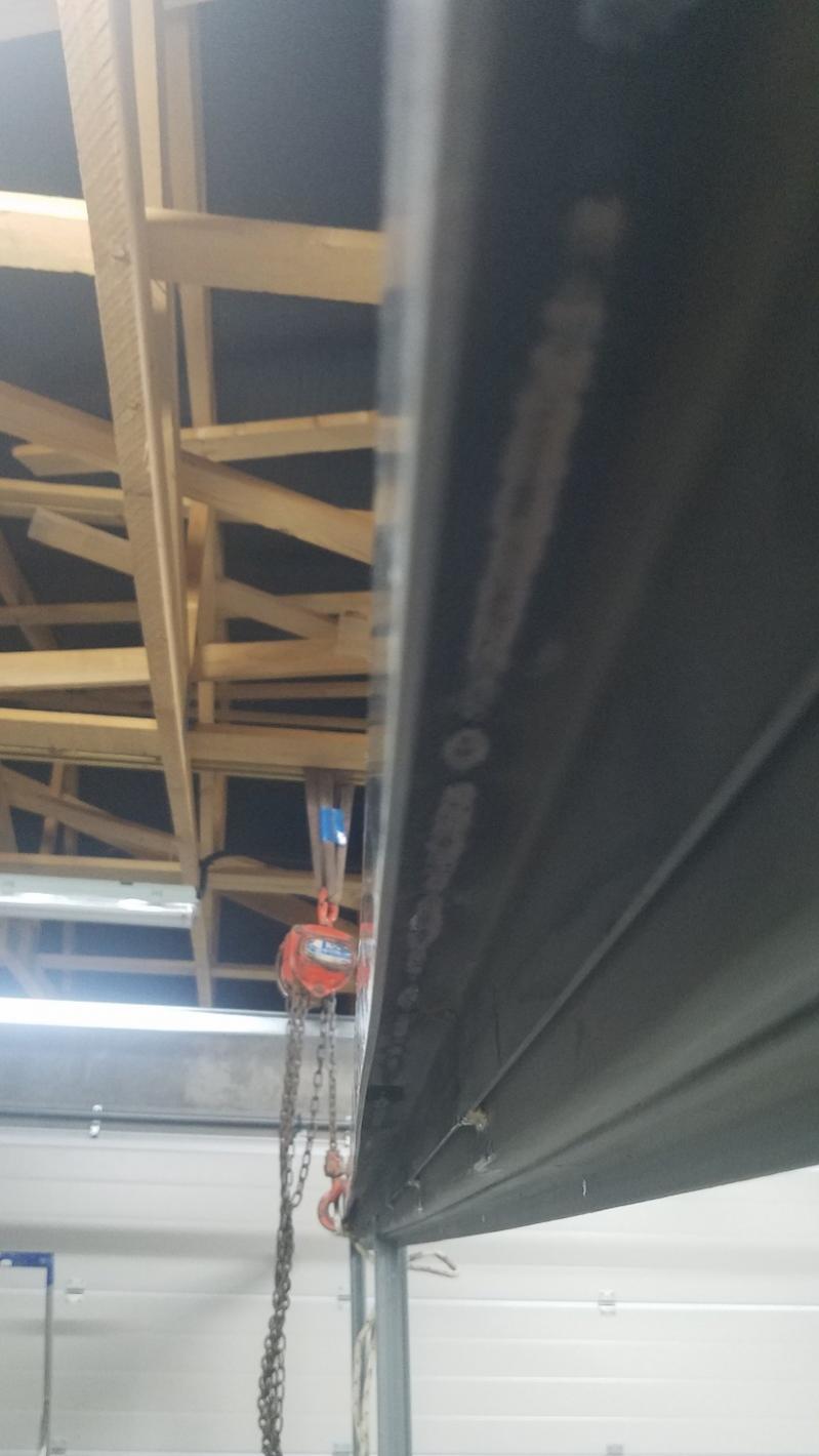

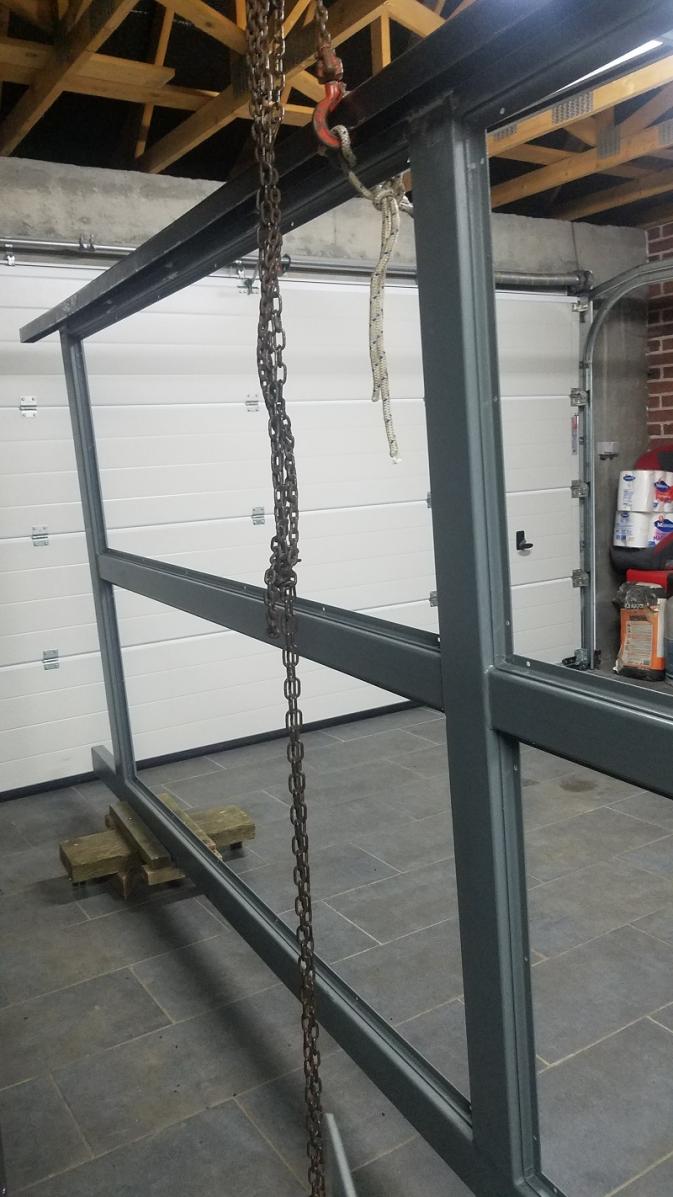

Je me permets de solliciter votre aide car je ne sais pas comment récupérer la déformation (flèche de 4cm) que j'ai faite sur le portail de 4m que je suis en train de réaliser.
Ca s'est produit sur la dernière latte (plat de 30x3) que j'ai soudé sur toute la longueur pour fermer un jour de 5mm.

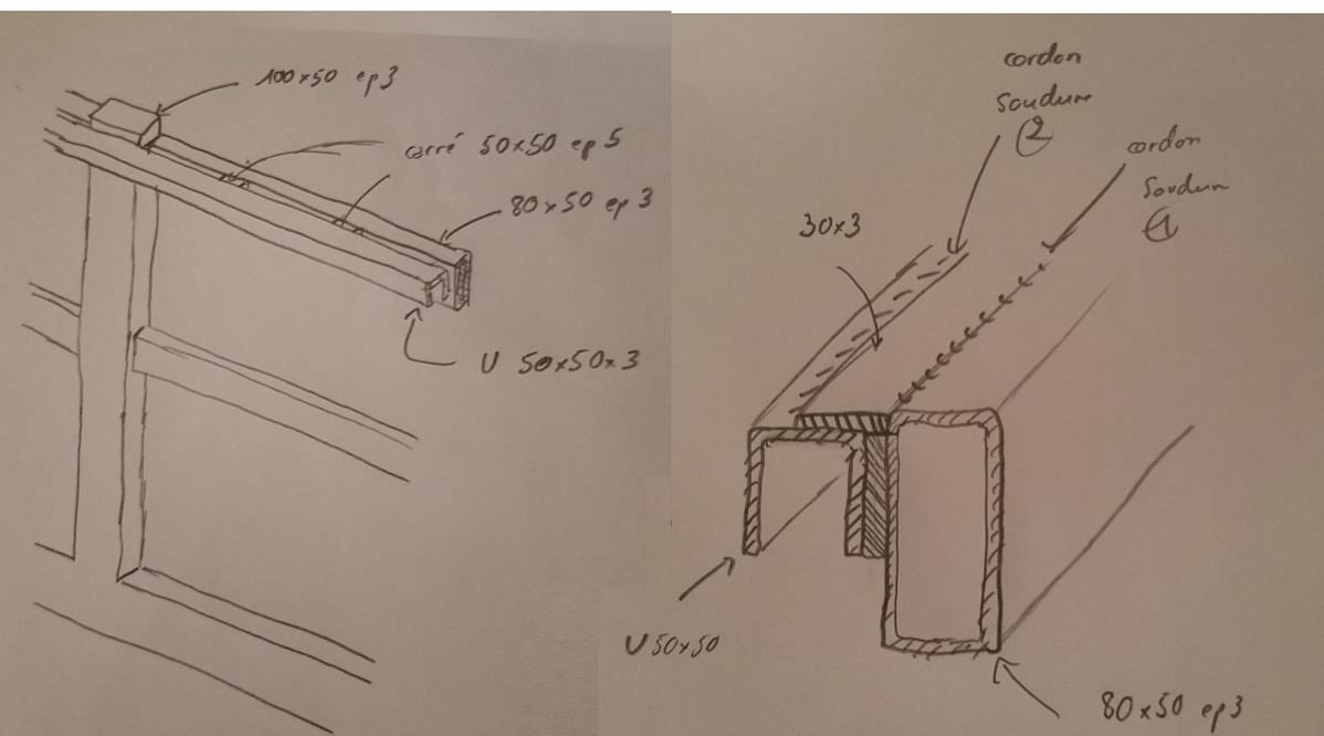

Le portail fait 4m x 1,7m et est constitué de tube de 4m de 80x40X3 et 100x50x3.
Un U de 50x50x3 a été soudé sur le cadre à l'envers pour servir de guide.
Il est soudé sur les 3 montants de 100x50 verticaux et est rattaché à la barre de 80x 40 longitudinale par des carrés de 50x30x 5 pour rattraper le jeu
Jusque là tout allait bien et pour finir et empêcher l'eau de pénétrer entre le rail et le portail j'ai décidé de souder à plat une latte de 30x3 sur toute la longueur et c'est malheureusement à l'issue de cette soudure que le portail a, à présent, une flèche de 40mm.
Que puis je faire?
Merci d'avance pour votre aide
Christophe

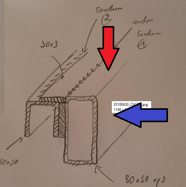

Chris_62 En ligne le 02/07/2018 à 15:42 (9 messages sur soudeurs.com)
30/06/2018 22:15:02
voici quelques photos / dessin pour illustrer mon problème.

en ferronnerie,pour recuperer une fleche sur un tube,rien de plus simple,tu fais des points chauds (jusqu'au rouge) tous les 30 ou 50 cm suivant la longueur et le degré de cintrage tout le long du tube et du coté que tu souhaites voir revenir,au chalumeau, exemple si le tube va a gauche,tu chauffes a droite...
Le problème dans ton cas,c'est que le tube est soudé a un U plus rigide que le tube,donc je ne sais pas si le resultat sera la
Avant ça,commence par dessouder le fer plat pour voir si ça revient pas et ça facilitera l'opération de decintrage si tu le chauffes...

Si le fer plat a bien été soudé en continu sur ses deux côtés (c'est bien là l'erreur), cela ne va pas être facile...
Un soudage par points espacés avec masticage pour l'étanchéité aurait été plus judicieux.
Au passage, l'élinguage du portail m'interpelle un peu :eek:.
01/07/2018 08:09:02
oui en espérant que se soit juste pour qu'il reste droit
et non pas soulever le portail en utilisant les fermettes du toit :D

est ce que votre déformation du haut se retrouve aussi en bas ?
Autrement dit est ce que cela a déformé l'ensemble de l'ossature ?
Si c'est le cas cela craint vraiment.
Vous avez un montant verticale centrale, logiquement votre " connerie :rolleyes: de souder en continu ce rajout, devrait surtout vous avoir provoqué 2 flambages de part et d'autres.
Pour les redresser sans trop se ruiner, vous pouvez utiliser un vérin hydraulique , ( genre costaud minimum 6 T de poussée et même 12 T ) seulement un vérin ça pousse des deux côtés, donc là où il doit être posé il faut temporairement souder un truc plus costaud par exemple un UPN .
Si cela a flambé en haut et en bas, la technique sera un peu la même mais il faudra découper votre montant central pour redresser , et probablement faire un petit rajout sur le montant central car il est probable qu'à l'endroit de la coupe vous vous retrouviez avec du jour.

Tout d'abord oui je ne soulève pas le portail avec l'élingage il y a d’ailleurs plusieurs cordes (non visibles) qui sont reprises sur des chevrons qui reposent aux mêmes sur plusieurs fermettes pour répartir le poids et qui me servent uniquement à le maintenir droit. La totalité du poids du portail repose sur des petits chariots qui me permet de le déplacer.
Je me rends bien compte de mon erreur d'avoir soudé en continu sur toute la longueur et des deux côtés. La flèche est surtout présente en haut du portail et légèrement sur la longueur inférieur.
Je vais commencer par découper les deux plats sur toutes la longueur, et je croiserai les doigts. Je n'ai malheureusement pas accès à de presse hydraulique. J'aurai juste la possibilité ensuite d'essayer mon chalumeau ( propane / oxygène)
Pour le chalumeau je chauffe tous les 30cm selon la flèche bleu et/ou rouge

01/07/2018 10:25:24
juste coté fleche bleue,en forme de gros cercles
01/07/2018 12:50:55
je n'avais pas pigé que c'était dans cet axe ( celui de la flèche bleue. Les chaudes de retraits pourraient marcher, mais je crains que votre équipement ne soit pas assez puissant, pour faire une chaude de retrait il faut chauffer une zone au rouge cerise , puis refroidir rapidement avec un chiffon trempé et le faire en d'autres endroits . Pour comprendre et savoir où faire les chaudes il faut garder en mémoire que là où vous la faite cela va " contracter la zone" donc c'est à faire du côté bombé

tu fais comme il dit jenesaispas
tu fait une chaude tout les 50cm en chauffant le tube et le U en même tant ,au même endroit
tu chauffe le coté de le bosse
ca revient
