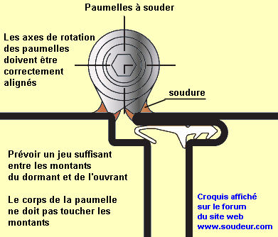

10/02/2009 09:04:19
je souhaite apprendre à souder des paumelles Pouvez-vous m'aider par un croquis
Je vous remercie vivement
10/02/2009 18:45:10
Bonsoir cerfvolant,
Ce croquis doit pouvoir vous aider :
Cordialement ,
