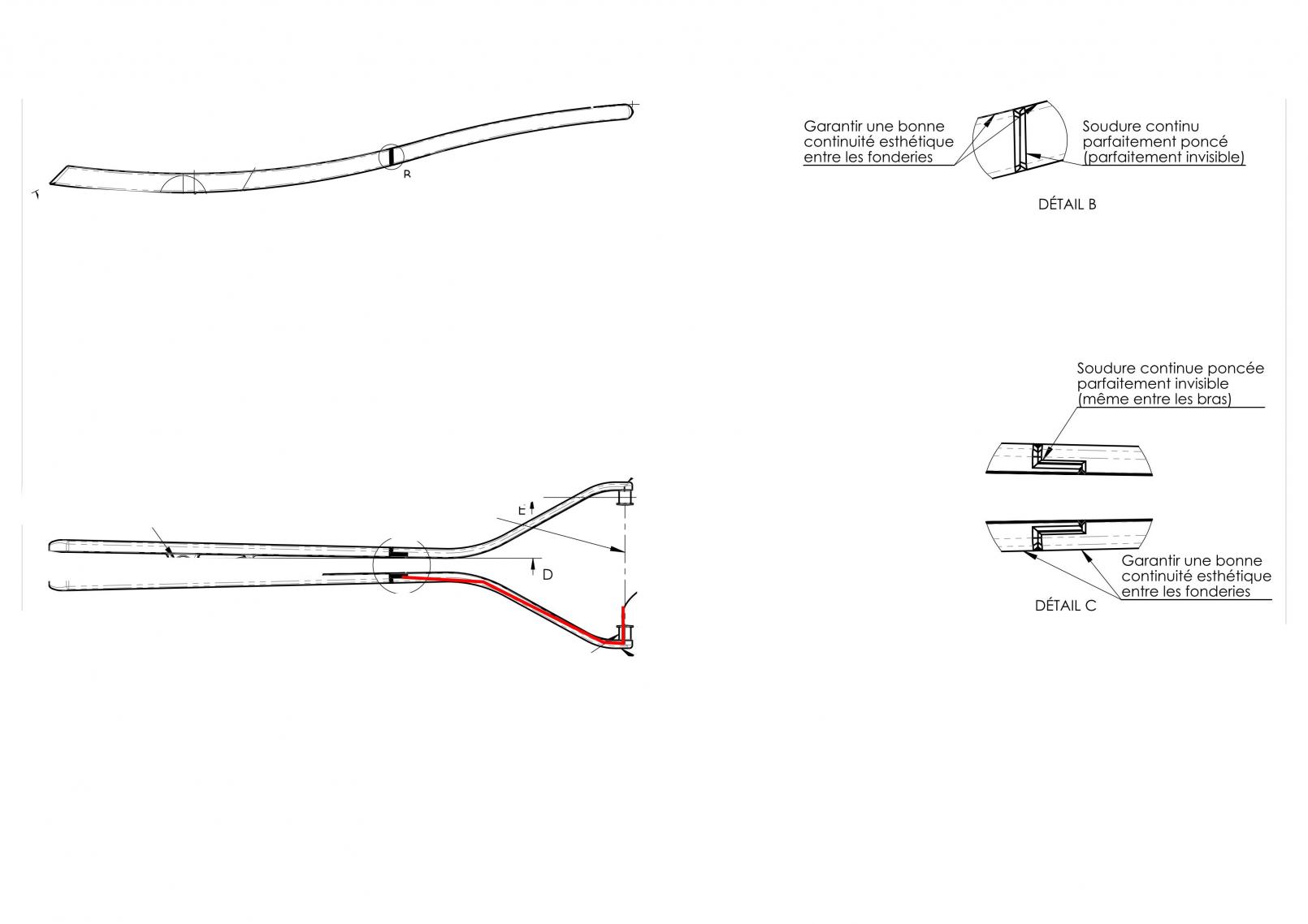

Je suis à la recherche , si ça existe (et j’espère) d'un support envers pour mettre à l'intérieur d'un fonderie ALU creuse.
Car la pénétration de soudure fait que le passage intérieur est réduit et gène fortement pour le passage de câble électrique ensuite...
Sachant que cette fonderie n'est pas droit mai est courbé et a en bout un coude à 90°...
Il faut suivre le chemin en rouge pour arrivé a la zone de jonction à souder
Merci à tous de votre aide

la solution pro ce sont des lattes céramique, cela se décline dans pas mal de variations, la solution Mick Gaver, du feuillard inox et le maintenir
avec des petits bout de bois utilisés comme battage
Lattes ceramique pour le soudage

Salut,
Effectivement c'est interessant mais ça ne va pas le faire pour mon application car c'est à l'interieru d'une fonderie creuse fermé d'un coté et avec un coude à 90° de l'autre...

Comme quoi une question accompagnée d'un croquis permettra que les réponses seront plus pertinentes. Mais bon je désespère que cela arrive un jour.

Le problème est que c'est un plan d'un client...
Je vois ce que je peux faire pour ne garder que ce qui faut et je le met!!!

Voilà j'ai ajouté un croquis dans le 1er message

on est désolé mais même avec ce croquis on y comprend que dalle

Moi non plus je ne comprends rien à la demande ni au croquis joint.

J'ai bien peur que cet ensemble ait été conçu par quelqu'un qui n'a absolument pas pris en compte la faisabilité de sa réalisation soit par incompétence totale soit par négligence. Il doit être repensé entièrement en sachant aussi qu'il y a peut-être d'autres moyens de liaison qui conviendraient mieux.

on a pas dit cela, juste qu'avec votre schéma on arrive pas à imaginer votre truc, et en plus on a aucune idée de la taille du bidule , ni même si c'est circulaire , si c'est un truc qui s'évase, où est l'extérieur, l'intérieur, est ce deux1/2 trompette à assembler entre elles?

Oui je comprends bien, mais je ne peux pas trop en mettre car c'est un plan client donc bon...
