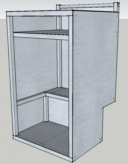

Je suis en pleine étude...
J'aurais juste besoin d'un retour d'expérience d'un pro :)

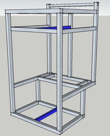

Je souhaite réaliser une structure en alu comme ci dessous (Tube alu en 30x30x2)
Et ensuite venir appliquer une tole d'alu de 2mm sur les cotés, comme ci dessous
L'idée serait de faire un cordon tout autour des tôles de façon a la rendre étanche.
Rêves ou réalité ?
Je dois m'attendre a des grosses déformations, sur l'assemblage de la structure ? sur l'applique des tôles ?
En sachant que je ne suis pas encore fixé sur la méthode d'assemblage.
Je pensais braser, mais je vais me ruiner en oxygène, n'ayant qu'un mini chalumeau (Gaz/Oxygène de la marque Castolin...)
Et voulant investir dans un poste depuis le temps que j'en rêve...
J'ai abandonnée l'idée du TIG... hors budget...
Je pense m'orienter vers un bon petit MIG à Gaz (J'ai une bonne proposition pour un Migatronic Rallymig 161i...)
Je suis sur la bonne voie ou je suis carrément à l'ouest ?
J'attends vos retours :)

Perso j oublie la soudure périphérique immédiatement.
Par contre quelques points au semi pour réaliser l assemblage , puis fixation des toles et étanchéité par un cordon de colle PU.

Merci pour ton retour.
Je vais faire ainsi.
Mes craintes sont donc fondées.
Je verrais comment habiller les angles avec une petite cornière d'alu collée alors...

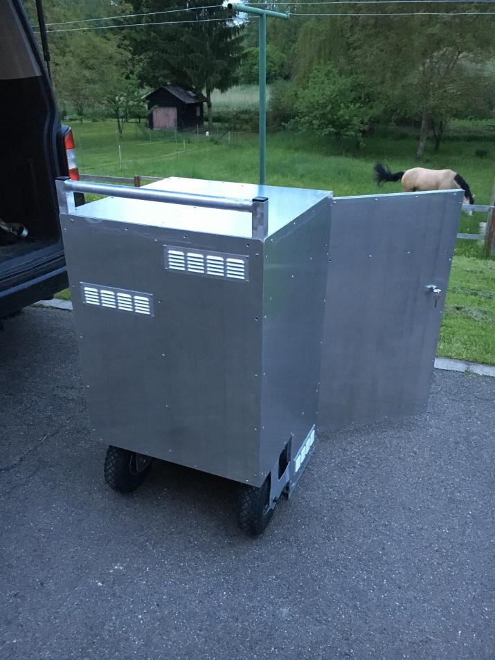

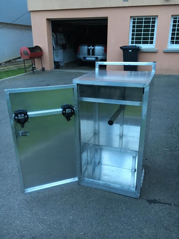

Bonjour à tous.
Juste pour donner une suite à ce sujet, voilà, le prototype réalisé...
Il n'y a pas tous les rivets sur ces photos. (Chose faite depuis)
Et elle n'est pas très belle, je n'ai pas du tout prit soin de l'alu, sachant qu'elle devait être peinte... Et au final, elle restera comme ça...
Bref, ce fut glorieux... Mais dans l'idée, elle est là, elle est fonctionnelle.
Déjà des améliorations a y apporter suite à son utilisation, la prochaine est en cours de conception.
Sachant que je dois encore apprendre a souder...
Et là, je vais avoir besoin de vous... Je sais plus trop en j'en suis... Mais je vais faire un autre sujet pour ça...
En tout cas, merci pour les infos :)
28/09/2016 12:50:29
c'est pas mal pour un début, juste la fixation des roues qui me semble un peu " légère"
kimki En ligne le 16/08/2021 à 14:45 (22 messages sur soudeurs.com)
28/09/2016 13:26:52
Oui, je sais... :)
Je me suis retrouvé confronté a des problèmes auxquels je n'avait pas pensé...
C'est le métier qui rentre... :)
Les efforts sur les roues sont verticaux et horizontaux. Il y a 1 tôle de 3mm de chaque coté des roues, c'est quand même assez résistant.
Pas d’efforts transversaux, donc pour l'instant, ça suffit. Mais effectivement, la prochaine sera faite autrement :)
