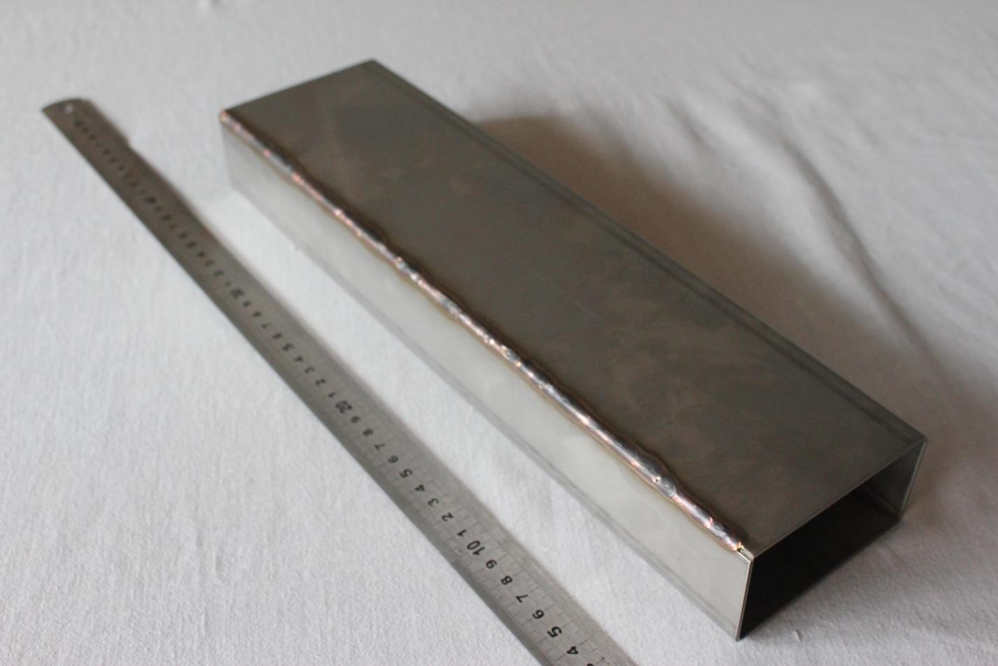

Bonjour à tous, ceci est mon premier post !
Ma question est toute simple: existe-t-il une technique pour réaliser un tube rectangulaire à partir de deux cornières (sans que le résultat soit tout vrillé) ?
Détails techniques:
- inox 304L, tôle 2mm
- soudure TIG
- dimensions typiques du rectangle final autour de 100 mm sur 50
- longueur du tube visée, entre 1m et 3m, j'utilise des tôles de dimension ordinaire
- on part de deux cornières identiques, créées par pliage.
En tout cas, c'est l'idée de départ, on peut aussi imaginer faire avec deux U face à face, etc.
- constuction de meubles, et de tables pouvant être grandes
- j'aimerais que le résultat soit "beau", c'est à dire relativement précis

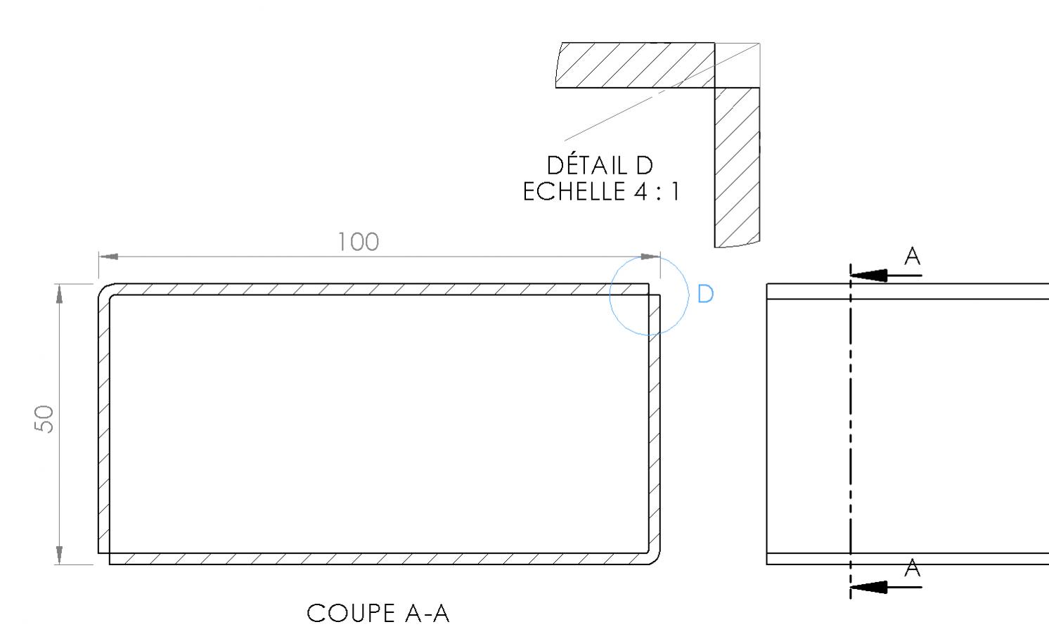

J'ai fait un test simple, dans la configuration indiquée sur l'image, c'est-à-dire que je positionne les bouts des deux tôles en faisant s’effleurer les arêtes intérieures.
J'ai soudé d'une traite les deux arrêtes opposées du tube.
Réglage du poste: 90A, en allant très vite.

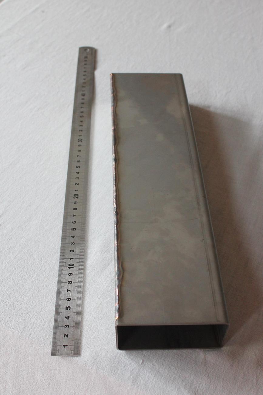

Vous devinez le résultat, ça vrille beaucoup !
La courbure est déjà bien visible sur une longueur de 400mm.
Je vous envoie une photo dès que possible, c'est rigolo.
Il y a sûrement une façon plus intelligente de faire.
Peut-être en positionnant les bouts des tôles différemment l'une par rapport à l'autre au départ, en soudant ailleurs que les arêtes du profil, ou autre ?
merci de votre aide.
Benoit

voici des photo du premier essai:
bon, eh bien je ne parviens pas en envoyer plus de deux photos…

durandl3enoit En ligne le 11/02/2020 à 00:21 (5 messages sur soudeurs.com)
10/11/2013 15:40:48
D'abord merci pour toutes ces réponses.
Je signalais que je souhaitais polir le tube, mais c'est vrai que c'est un sujet périphérique. En tant que soudeur, ça m'intéresse de savoir faire un tube rectangulaire, même en sachant que je peux l'acheter tout fait !
Je paie la tôle 304L état de surface classique à 3.30 €HT / kg.
Je paie le tube ou la tôle poli miroir à peu près au même prix: entre 10.50 € et 15€HT / kg selon dimensions
Donc si le polissage peut se faire avec peu de moyens (ce qui à mon avis est le cas), ça vaut la peine de se poser la question.
Bref, je reviens à l'aspect technique.
Résumons les différents points importants:
- positionnement des bords. Je n'ai essayé qu'en quart-quart, le recouvrement est-il moins propice aux déformations ? au moins dans un sens ?
- bridage sérieux, eventuellement en pré-déformant en sens inverse avant soudage (dosage suivant expérience, je suppose)
- pointage soigné, tous les 10 cm par exemple en commençant par le milieu et en partant des 2 cotés jusqu'au extrémités
- soudage lui-même. La fonction pulsée semble recommandée. J'imagine le réglage suivant: 0.3s à 100A puis 0.5s à 10A. Au fait, est-ce ce qu'on appelle le "point de chainette" ?
Votre avis sur tout ça ?
(je n'arrive toujours pas à uploader des images supplémentaires)

10/11/2013 15:46:15
J'ai déjà utilisé la technique des L pour fabriquer de tubes sur mesure mais sur une distance plus courte.
Par contre je décale les L pour qu'ils s'appuient sur une demi épaisseur de la matière.
La technique des 2 U peut aussi être une bonne solution
Tu peux charger plus ta soudure et la meuler par la suite en protégeant les coté du tube à l'ébauche au moyen de clinquant de quelques 1/10 (cale trempées pour la mécanique que l'on trouve en rouleau) que tu fixe au moyen de scotch double face.
J'ai réalisé des clés à tube en a acier inox avec cette méthode (que je trouvais pas dans le commerce).

Salut,
définir un ordre de pointage sachant qu'un point ou un cordon ouvre un angle, que la température sera plus élevée en fin de cordon. prévoir 1/2 ep de jeu également.
bonne continuation

de toutes les façons vous n'aurez pas le même rendu, car vous ne pourrez pas faire côté soudure le même rayon que côté pliage (il n'y aurait plus de soudure) quand aux déformations un pied de table par exemple cela fait dans les 800mm même en bridant vous aurez des déformations même en faisant le pas de pelerin
27/02/2014 09:04:29
Juste une remarque ; en serrurerie on utilise du tube rond, carré et rectangulaire soudé. Sur les tubes carrés et rectangulaires la soudure est faite sur le plat et non pas à un angle. Enfin leur rectitude est quasi excellente donc il serait intéressant de savoir comment est faite la soudure.

souder deux u face à face s'est la q'uil y à moins de déformations ou
plie ta tole en forme de U et rajoute une plaque pour formé un rectangle et tu la pointe
avant de souder tu met une calle ep 3à4mm au centre de la piece.
mettre un serre joint de chaque coté et tu la soude, alterne tes soudures
enleve les serre joints quand la piece est froide
