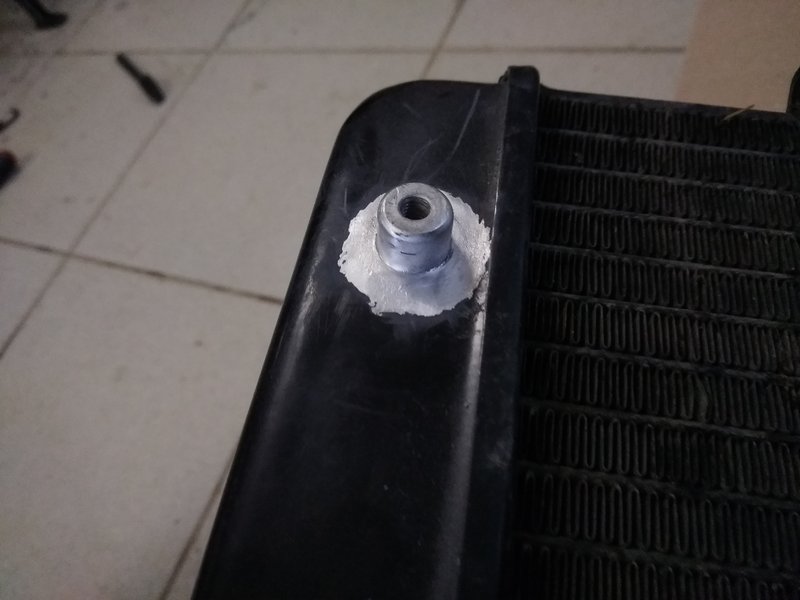

Bonjour, j'ai un radiateur de moto à souder, une fissure est apparu autour d'un insert et j'ai tout de suite pensé à la brasure étain. J'ai compris qu'il me fallait un décapant spécial alu mais au niveau du métal d'apport, dois je utiliser un étain spécial ?
Voici la pièce à souder:
