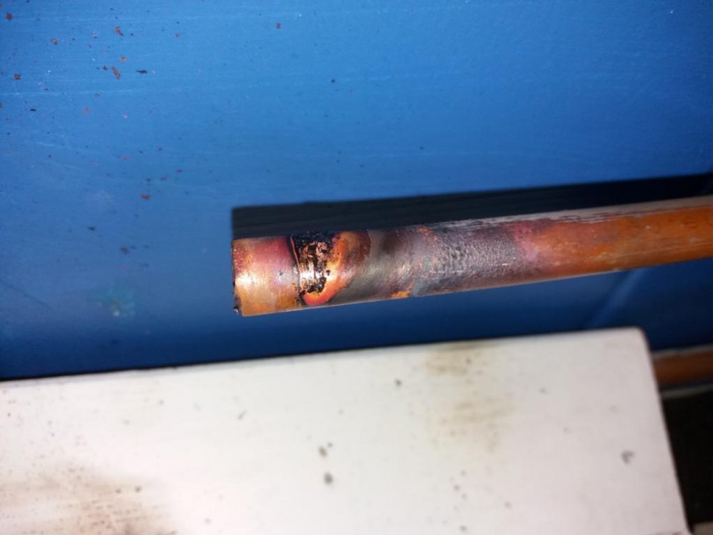

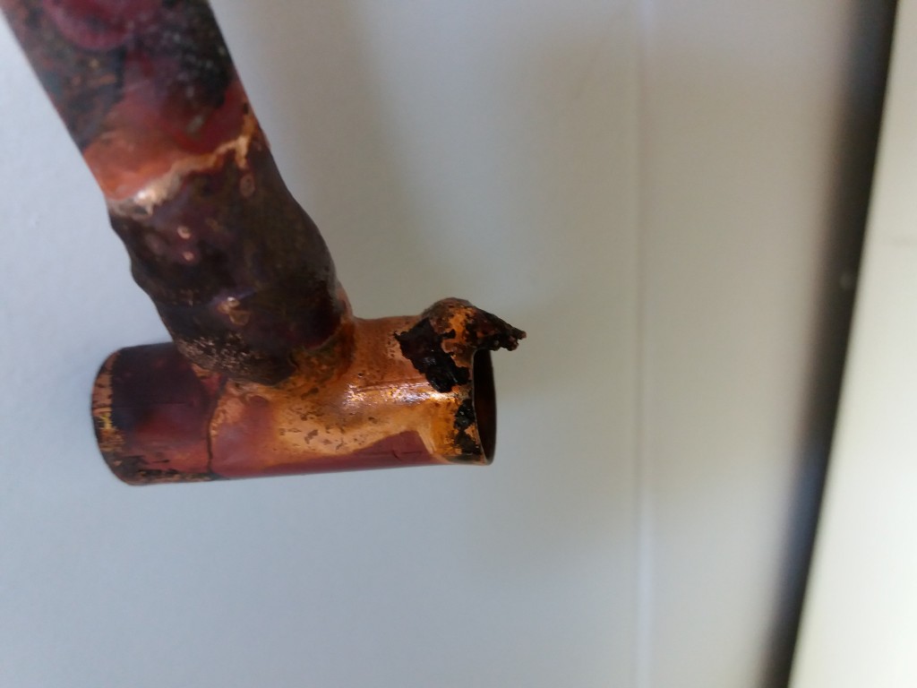

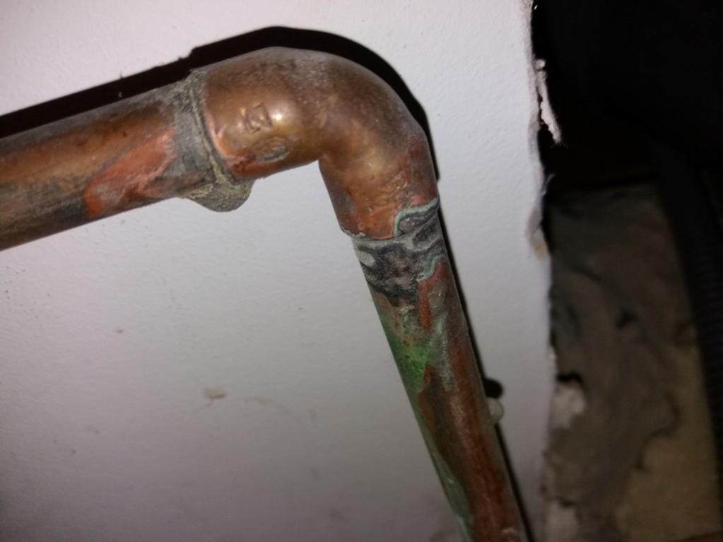

Voici des photos
Le tube après tentative de brasure. le noir que l'on voit est uniquement le résidu après décapant 800 et brasure RS4270.
Çà a un peu chauffé parce que je me suis acharné mais au départ c’était décapé de chez décapé sur 3 bons centimètres
Le T après tentative. Il a eu un coup de chaud mais on voit bien la goute de brasure qui a parfaitement adhéré au T mais pas du tout sur le tube. Le tube était parfaitement décapé mais pas ce tube...
Un coude déjà présent sur le réseau. C'est quoi ça ? de la colle ? de l’étain ?
comme sur plusieurs autres raccords on voit une dégoulinante de vert de gris qui témoigne d'une très légère fuite qui s'est auto colmatée avec le temps semble t-il.
05/05/2018 14:00:09
c’est bien du cuivre
pour le coude en bas on dirait de la soudure étain je ne peux être cependant affirmatif
j'espère que vous n'avez pas voulu braser sur un restant de soudure étain car la brasure prend pas dans ce cas

05/05/2018 14:05:23
non j'ai soudé sur une belle ligne droite tout nue
et comme je l'ai déjà dit j'ai archi décapé, j’étais au cuivre, tout beau tout rose mas la brasure cuivre phosphore ne tient pas dessus, pas du tout.
Vous voyez la goutte de la 2d photo : la baguette a fondu au contact du tube, la goutte a grossi sans mouiller, jusqu'à atteindre le T et partir dessus en le mouillant d'un coup.
La goutte est restée sur un tube très chaud presque 1 minute sans adhérer ne serait ce que partiellement.

À la vue de vos photos, j'ai l'impression que les tuyaux sont vernis ou qu'ils possèdent une sorte de revêtement.
Si c'est le cas, en nettoyant votre tube vous avez dû étaler cette colle qui empêche le mouillage.
Il suffirait d'un coup d'acétone pour le retrouver.
