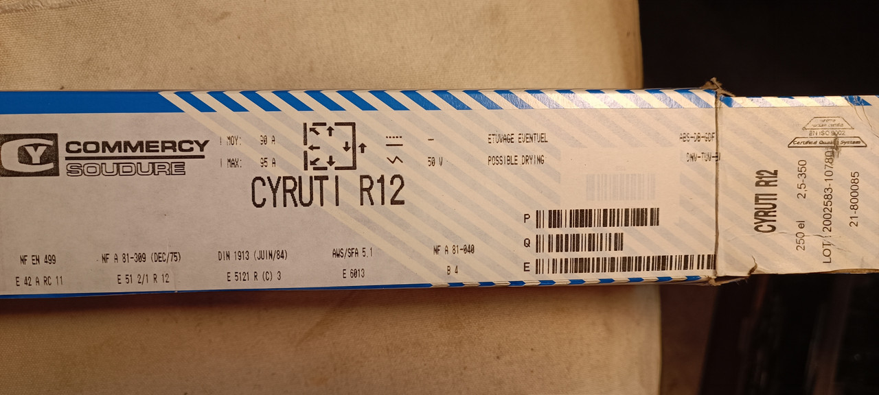

ça fais un petit moment que je connais et parcours ce forum, mais la j'ai besoin d’éclaircissements sur des soudures que je réalise avec d'anciennes électrodes Commercy des années 80 qui ne présentent aucun défaut visuel.

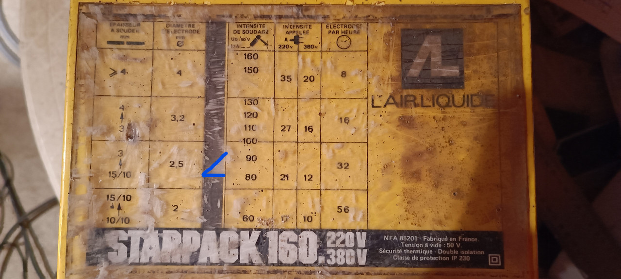

Le poste à souder est un Air Liquide Starpack 160 (160A) bobinage cuivre des années 80, tension à vide vérifiée de 52V AC, pas d’ampèremètre un simple curseur qui suit le châssis variable du transfo et dont je ne connais pas la précision

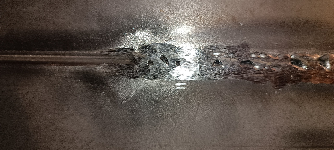

Je n'arrive pas à stabiliser mon cordon comme sur la partie entourée de rouge qui me semble correcte (?) je m'applique sur l'angle électrode, distance électrode, régularité de la vitesse, etc ..., c'est tellement moche que j'ai tout meulé ! :-(
Les électrodes de 2.5 sont données pour 90 A (élevé pour du 2.5 ?) mais si je monte trop, je perce au niveau des bords de tube + manques si je vais un peu plus vite !
Pour en avoir le cœur net (électrodes bonnes à jeter) j'ai acheté un paquet de GYS E6013 aussi, et ça semble se passer un peu mieux puisque le courant est plus bas (80A) mais c'est pas encore top ! J'ai déjà fais mieux, notamment avec des électrodes 3.2 sur des pièces plus épaisses, est ce que je pourrais essayer les 3.2 ?
Donc mes questions : Les 2.5 Commercy sont elles cuites , récupérable avec un petit coup de four ? ou c'est mort ?

Salut
tu peux toujours en passer quelques unes au four à 200° pendant 2 heures ,c'est surement noté sur le paquet et faire de nouveaux essais
je pense que tu as perdu la main ou que tu manques de pratique sur du tube de serrurerie
la seule solution s'entrainer

entre temps je suis tombé sur un article ici qui indique que les CERUTY R12 ne sont pas les plus faciles à utiliser,
J'ai aussi installé un ampèremètre et un voltmètre sur le poste, l’ampèremètre confirme que le réglage du curseur mécanique est faux et le voltmètre montre une chute de tension pendant la soudure que je vais affiner, partant de 50 V j'aimerais bien savoir de combien est la chute de tension possible max par exemple pour du 80A
Mis à part ça, je pense qu'il est plus facile de souder avec des Inverters récents qui contrôlent électroniquement les paramètres fixés en CC !

Les électrodes rutile résistent généralement bien à un stockage prolongé même dans des conditions précaires (tant que l'enrobage n'est pas cassé). C'est pour cela qu'elles sont idéales pour le bricolage d'amateur. Comme l'a dit mecanix, pour de vieilles électrodes un étuvage éventuel (comme recommandé sur le paquet) peut améliorer les choses. Par contre, leur utilisation avec un poste inverter "moderne" facilite largement le soudage, notamment l'amorçage. Mais à force d'essais, vous pourriez trouver un réglage satisfaisant.

il y a 15 ans que je suis en retraite et à l’époque j’avais constitué un petit stock d’électrodes en tout genre
rutile R 10 R 12
inox 18 08 29 09
fonte nickel pur Cyfonte 105
basique Spezial Oerlikon le gros intérêt de celle ci elle est à double enrobage donc très peu sensible à la reprise d’humidité
donc toutes ces électrodes à ce jour fonctionnent très bien tant que l’enrobage n’est pas cassé
votre problème vient surtout du fait que vous amorcez l’électrode et vous avancez par saccades en sortant du bain de fusion

Merci pour vos réponses, pour les électrodes elles sont effectivement encore bonnes par rapport aux neuves, je penses effectivement à un problème d'expérience comme pour tout, et une régularité du courant un peu aléatoire (les résultats étant incohérents entre les valeurs indiquées sur les électrodes et le résultat du cordon de soudure en respectant ces valeurs), je vais réfléchir à un mig / mag mma ou un bon inverter, pour un usage bricoleur pas besoin d'une Ferrari, juste un modèle qui tient la route.
