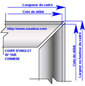

Le cadre métallique réalisé avec les cornières profilées en L devra être préparé de préférence avec des coupes à l'onglet :
Vue de dessus :
Les coupes seront réalisées mécaniquement avec une machine à tronconner avec coupe biaise.
Le positionnement des fers sera réalisé avec grand soin avec une équerre et un gabarit ou métier de positionnement.
Il faut utiliser une table de montage avec un plan à l'échelle 1 de chaque constituant du chassis.
Il est recommandé d'utiliser une presse à onglet ou un métier de montage ou une table de soudage selon l'importance du chassis.
Le pointage doit être réalisé dans les angles externes du profilé.
Le sens de soudage se réalise de préférence de l'intérieur du profilé vers l'extérieur pour que l'équerre (angle droit) ne se referme pas.

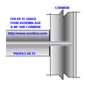

L'assemblage du fer en té sur la cornière se réalisera par un grugeage du té afin de fixer l'âme du té sur la cornière
Vue de dessus :
Cette préparation demande beaucoup de soin et d'habileté pour gruger et découper correctement le bout du té afin de le faire coincider avec la cornière.
La découpe du fer en Té se réalise avec une meuleuse d'angle, un disque à tronçonner et un disque à meuler.
Elle peut se faire aussi à la scie à métaux par quatre coupes sur le profilé en Té.
Le soudage sera réalisé avec une électrode enrobée rutile de Ø 2,5 mm
L'intensité de soudage sera de 70 ampères (+10 / -5 ampères) avec la polarité négative à la pince porte-électrode.

Sinon, pour revenir à ce sujet, j'ai une question concernant l'assemblage des cornières en T sur les cornières en L.
Dusweld1 parle d'un grugeage de la cornière en T pour ne laisser que l'âme sur la cornière en L.
Je comprend que c'est pour laisser les "plats" des 2 cornières assemblées au même niveau.
Par contre, je ne vois pas encore bien comment réaliser ce grugeage.
A le meuleuse?
Y a-t-til une marche à suivre explicable?
Merci d'avance pour tous vos retours qui sont des plus sérieux!

Bonjour SSeb31,
Bien sur que le grugeage se fait à la meuleuse d'angle avec un disque à tronçonner puis avec un disque à meuler.
Ce travail demande de la dextérité et de la minutie pour assurer des jonctions impeccables.
Bien évidemment vous porterez un écran de protection facial ou des lunettes ainsi que des gants en cuir pour réaliser ce travail.
Regardez la photo ci-dessous pour vous en convaincre.
Si vous avez une machine outil type fraiseuse, vous pouvez usiner le fer Té pour ne laisser subsister que l'âme sur une longueur égale à la dimension de la cornière.

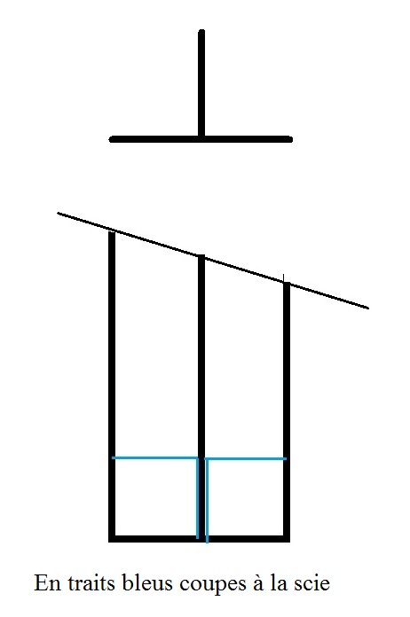

On peut faire ça à l'ancienne aussi.
Selon le schéma joint on fait les 4 coupes représentées en bleu sur le dessin, puis on finit les bords à la lime. Pour descendre l'âme de l'épaisseur de l'aile de la cornière, "on ne change pas de main" et on le fait à la lime bâtarde. Bon si les épaisseurs des profilés sont de 3 ou 4 mm

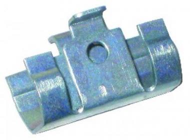

Une agrafe attache rapid, c'est çà:
Il suffit de faire un trou à la bonne dimension et d'insérer l'agrafe au tournevis. Par contre, c'est pas donné et difficile à trouver localement en petites quantités.
Les vis à parcloses classiques sont plus faciles à trouver.
Voilà tout. En espérant vous avoir éclairé.

19/08/2014 07:12:34
une remarque
les sauterelles ne sont prevues que pour une epaisseur maxi de 4 à 5 environ on ne peut donc pas les utiliser sur un support tel que 2 cornieres superposées
d'autre part le maintien est moins ferme que les vis
à noter qu'il existe aussi des " angles " qui evitent de faire des coupes ajustées
de meme les parcloses existent en 16 et en 20 mm de haut
preferez celles en galva
