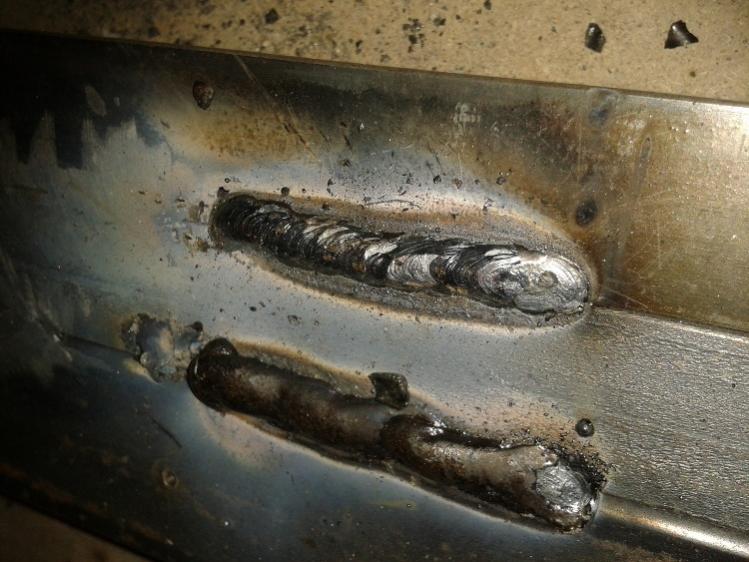

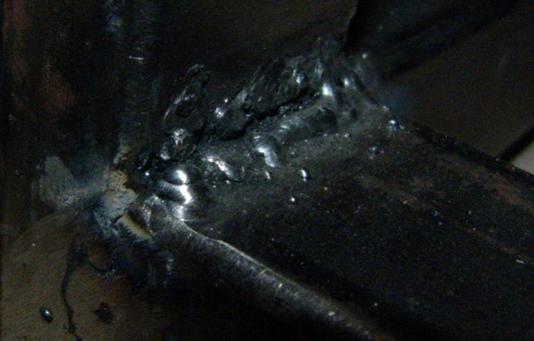

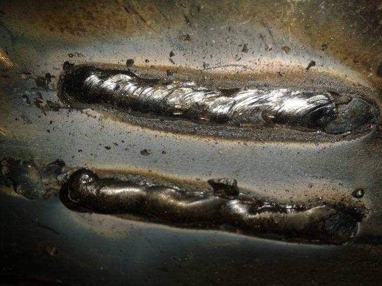

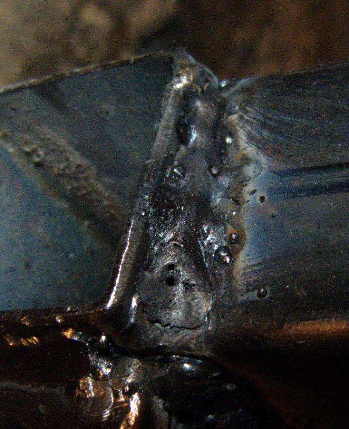

Je soude un établi en tube carré de 40, et 2,5 mm d'épaisseur.
J'utilise un poste GYS 3200, et des baguettes GYS 1,6 et 2 mm (je ne vois pas de différences).
Je n'arrive pas à avoir un cordon régulier qui soude les deux pièces ensembles d'un coup.
Je suis obligé de meuler, et faire une passe de nouveau.
Si j'insiste trop, je troue le métal.
Voici deux photos d'un résultat classique de mes soudures.
Le cordon se dépose sur le tube du haut, et sur celui du bas, sans être reliés.
Que puis-je faire pour améliorer le résultat ?
Merci pour vos conseils,
Pierre
10/11/2013 22:10:20
Bonjour Pierre,
Plutôt que de vous entrainer sur la réalisation d'un établi je vous conseille de vous faire la main sur des chutes parce que là vous allez saccager des tubes de métal que vous avez certainement acheté c'est dommage.
Pour des tubes de 2,5 mm en angle il vous faut des baguettes de 2,5 mm tout en maintenant un arc le plus court possible pour éviter de percer mais toutes ces notions s'apprennent en faisant de multiples essais sur des chutes, là tout ce que vous aller faire c'est des collages et votre établi ne va pas tenir debout bien longtemps
Un conseil : au début couper vos électrodes en deux comme ça ça tremble moins, sur vos photos on voit bien que vos baguettes se baladent un peu de partout lol
Voici l'axe à respecter du début à la fin du cordon :

Merci pour votre réponse rapide !! Effectivement, je fais des oscillations, ça me semblait donner un meilleur résultat. Il faut faire un cordon d'un seul coup ? Autre question, quelle vitesse en cm/sec il faut avoir sur ce type de soudure ?
Je n'osais pas la baguette de 2,5. Je vais en acheter demain. Pour la longueur de l'arc, c'est effectivement difficile à maintenir court.
Pour l'entrainement, je n'ai pas accès à des chutes de tube, quelques restes de cornières, je vais passer quelques baguettes dessus.

Oui il faut faire un cordon d'un seul coup bien dans l'angle. Pour la vitesse d'avance, il faut quelle soit régulière en observant la forme et la largueur du cordon.
Tout ça c'est "au bon juger".
Pour vous entrainer vous pouvez par exemple vous acheter 2 fers plats comme ceux-là : Profilé plat en acier, 2.5x2.5cm, 1m | Leroy Merlin
et les souder en "T"dans les deux angles, ça vous fait déjà 2 mètres de cordons d'entrainement. Ok ça a un coût mais des essais sont impératif pour assimiler les différents paramètres.

C'est votre baguette qui tire le bain de fusion, il faut laisser le temps au bain de bien faire fondre les deux pièces tout en ne trainant pas trop sinon vous passez à travers, ça se joue à pas grand chose surtout sur des épaisseurs fine comme du 2,5 mm mais ça reste encore soudable.
Pour les épaisseurs inférieur à 2,5 mm ça devient chaud à l'arc surtout pour un débutant. À ce moment là le MAG ou TIG est plus approprié.

Ce que je vais dire n'est pas très bien :o (risque d'inclusions ? si je dis pas de bêtises)
Vous pouvez "caler" l'électrode ds l'angle durant le soudage, sans rentrer ds le bain, mais être assez prêt de la racine du joint pour que les bords de l'électrode "s'appuient" dessus.
Alors je mets "caler" et "appuyer" entre guillemets parce que c'est c'est plus fin que ça, on y vas tout doux, il ne faut pas mettre d'appui franc...
Je ne sais pas si c'est très clair...le soudage c'est une question de sensations aussi, et ça n'est pas évident à expliquer, surtout via clavier ^^....

Tous les conseils cités ci-dessus sont bien à prendre en compte.
Les photos représentent des inclusions de laitier au centre du joint.
Je vais donc conseiller d'incliner la pièce pour que le début soit plus bas que l'arrivée afin que le laitier reste en retrait.
De plus, vous pouvez caler vos assemblages afin qu'ils soient en "V" et non en "L", ça devrait vous faciliter la "tâche".

Les soudures que vous nous présentez sur vos photos sont visuellement inacceptables !

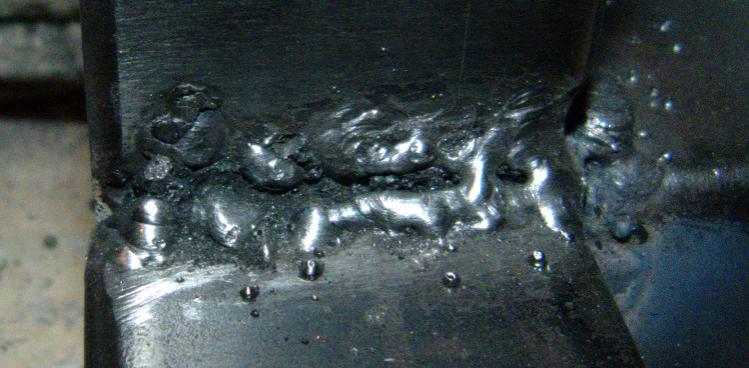

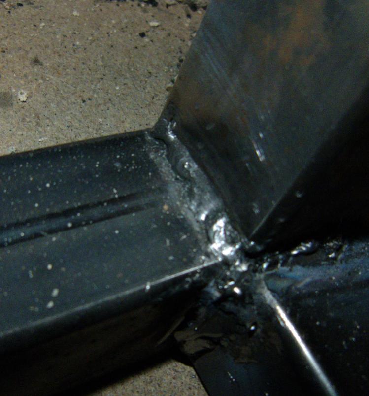

Tout d'abord, merci à tous pour vos réponses. J'avais vu une partie des informations, mais je n'avais pas vraiment compris. Après un peu de pratique, je n'ai toujours pas tout compris :D mais je me pose des questions, et j'essaye de nouvelles choses.
Pour donner un retour, ce matin, j'ai donc acheté des baguettes GYS 2,5, j'ai retrouvé deux chutes de 40 cm de 2,5 mm, que j'ai monté en T, et j'ai fait des cordons. J'ai aussi inversé le branchement de l'électrode, je l'ai mise sur le moins, hier elle était sur le plus (vu hier soir sur un post, je ne sais plus où). Après j'ai repris mon établi. C'est mieux, même si c'est toujours vilain, je trouve que sur quelques millimètres, j'ai de bons résultats. J'arrive à faire une soudure que je pense solide sur l'ensemble en enlevant bien le laitier et en repassant sur les manques. A noter que c'est plus facile sur mes chutes (cornière et profilé plat) que sur mes tubes de 2,5mm, je n'ai pas compris pourquoi.
Ci joint 2 photos de soudure type que j'ai réussi à faire (la première une seule passe, la deuxième en regardant j'en doute).
C'est toujours pas ce que je vois sur les vidéos et les forums, même à des kilomètres, mais c'est déjà mieux, et en meulant, je vois que je n'ai pas trop d'inclusion. Je remarque troue facilement si les deux parties à souder ne sont pas parfaitement plaquées, et pour l'instant je n'arrive pas à voir un rapport avec un mouvement ou une vitesse qui déclencherait le perçage. Bref, j'ai encore du boulot.

Oui c'est déjà mieux reste maintenant à soigner la vitesse d'avance, un peu plus doucement sur vos photos pour que le bain de fusion ait le temps de bien faire fondre les deux pièces.
Sur du tube fin de 2,5 mm entre une bonne pénétration et le perçage ça se joue à pas grand-chose.
Pour la polarité j'ai failli vous le dire hier, vu que votre poste délivre du courant continu chaque électrode à sa polarité :

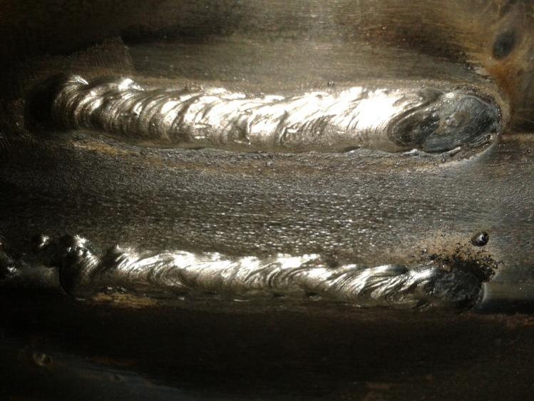

Suite et fin de mon histoire, j'ai fini mon établi et fait mes dernières soudures ce week end avant de rendre le poste avec de la baguette en 3,2 pour souder 2 tôles en 2,5mm d'épais en bord à bord, et ce fut vraiment beaucoup plus simple et propre, sans percer, et avec une très bonne pénétration. J'ai du coup repris des soudures que j'avais fait en 2,5 et 2 avec un résultat très satisfaisant.
Quelques photos de mes 2 soudures :
Les deux premières j'ai laissé le laitier en bas, la troisième, j'ai fait sauter le laitier et j'ai passé un coup de brosse metallique à la perceuse.

Ça m'arrive aussi de prendre un diamètre de baguette supérieur à l'épaisseur de métal à souder et ça marche tout aussi bien dans certain cas puisque le faisceau de l'arc est plus large donc moins perforant.

Je suis moi même autodidacte et pour les soudures MMA en angle, en faisant quelques recherches, j'ai trouvé sur le site https://apprentisoudeur.fr cet article: https://apprentisoudeur.fr/souder-arc-mma-angle/
Et il y a une vidéo qui accompagne et qui explique bien la façon de s'y prendre et les quelques "astuces".
En espérant que ça aide :)
