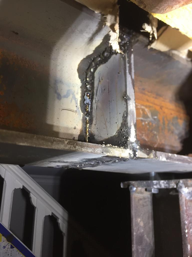

En préambule, comme précisé dans ma présentation, je n'y connais absolument rien en soudure, enfin j'ai lu pas mal de choses sur Internet mais je n'ai jamais vu ou pratiqué :)

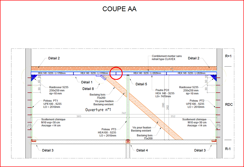

Dans le cadre de la rénovation de mon habitation, j'ai fait appel à une entreprise gros oeuvre pour faire tomber un mur porteur (+ de 7,5m) et poser un IPN.
L'entreprise a fait intervenir son soudeur aujourd'hui. Ils devaient m'appeler pour que je sois présent mais ils ne m'ont pas appelé...
Ce soir, je n'ai que ces photos, et l'avis de l'architecte qui me dit que la soudure n'est pas bien propre. D'où mes doutes.
Alors bien évidemment, je ne suis pas ici pour vous demander si la qualité de la soudure est bonne sur la base de ces 2 photos de qualité moyenne.
Cependant, est-ce qu'il est possible d'avoir vos points de vue / avis sur la qualité visuelle de la soudure ? Vous semble-t-elle bien réalisée d'un point de vue esthétique ?
Si non, quels sont les risques ? Si non, est-ce qu'une soudure peut se refaire ?
À savoir qu'il y avait 10mm entre les 2 IPN, conformément au plan de l'ingénieur (ce dernier préciser que ce n'est pas la zone qui supporte le plus de charge).
J'ai une réunion de chantier demain, et je suis preneur de tout avis afin de m'armer :) N'hésitez pas à me poser des questions s'il vous faut plus de précisions qui ne me viennent pas à l'esprit.
Merci et bonne soirée à tous,

Euh....je pense que celui qui a fait ça (certainement pas un pro) va se faire défoncer par les tôliers du forum :-)
13/01/2021 20:21:05
Ce que je vois sur ces photos ce ne sont pas des soudures, c'est juste de la m... !
Demain à votre réunion de chantier, demandez à l'architecte le DMOS de la soudure. Ensuite la qualification du soudeur et le QMOS.
Si ça couine, demandez un contrôle par un bureau indépendant genre BV.
Tenez nous au courant.

j'ai déjà fairt ce genre de boulot, de rabouter des IPN de soutènement, rien n'est conforme , comme déjà dit les soudures sont de la m....de, un vrai carnage  mais pas que cela, l'IPN aurait dû être chanfreiné avant soudure  pour que la soudure soit correctement pénétrée , mais pas que , on doit faire des soudures correctes du raboutage, mais  ensuite souder des contreplaques   le long de l’âme de chaque côté de l'IPN  mesurant dans les 400 mm et recouvrant le raboutage , bref tout est entièrement  à refaire et cela ne va être simple avec ce " gousset " cache misère qui doit être virer pour pouvoir tout refaire . En  aucun cas ne vous laissez pas fourguer une telle horreur

Merci beaucoup pour vos retours qui malheureusement confirment mes craintes.
J'ai annulé pour le moment la réunion de chantier et mis en standby pour ne pas réagir à chaud dans la précipitation.
Du coup ça me met le doute sur la pose des IPN au global, et effectivement il est peut-être bien de demander un contrôle. @locouarn avez-vous plus d'informations sur BV ?
Tout soudeur, même sur un "petit" chantier d'habitation doit pouvoir présenter une qualification ? Est-ce qu'une soudure non esthétique signifie forcément qu'elle remplira mal son rôle technique ? Ou peut-elle tout de même bien remplir son rôle ?

Il y a un bureau d'étude qui a définit les contraintes à appliquer.
BV j'imagine que c'est pour dire "Bureau Veritas" ? Je vais tenter de faire venir quelqu'un pour un contrôle.

vous avez vu les sections de vos IPN celles ci sont au mieux calculées, où au moins estimées en fonction des charges qu'elles devront soutenir ; ces soudures sur site ne sont pas évidentes à faire , et il est très difficile de faire un soudage à cœur, mais c'est un objectif vers lequel on doit tendre, donc bien chanfreiner tout ce qui est accessible, d'où la nécessité de sécuriser l'assemble avec le rajout de contre plaques le long de l'âme des  IPN, si votre maitre d'oeuvre est incapable de trouver du personnel compétent pour faire cela, mieux voudrait alors qu'il se tourne vers une solution mécanique qui sera ensuite boulonnée dans ce genre là

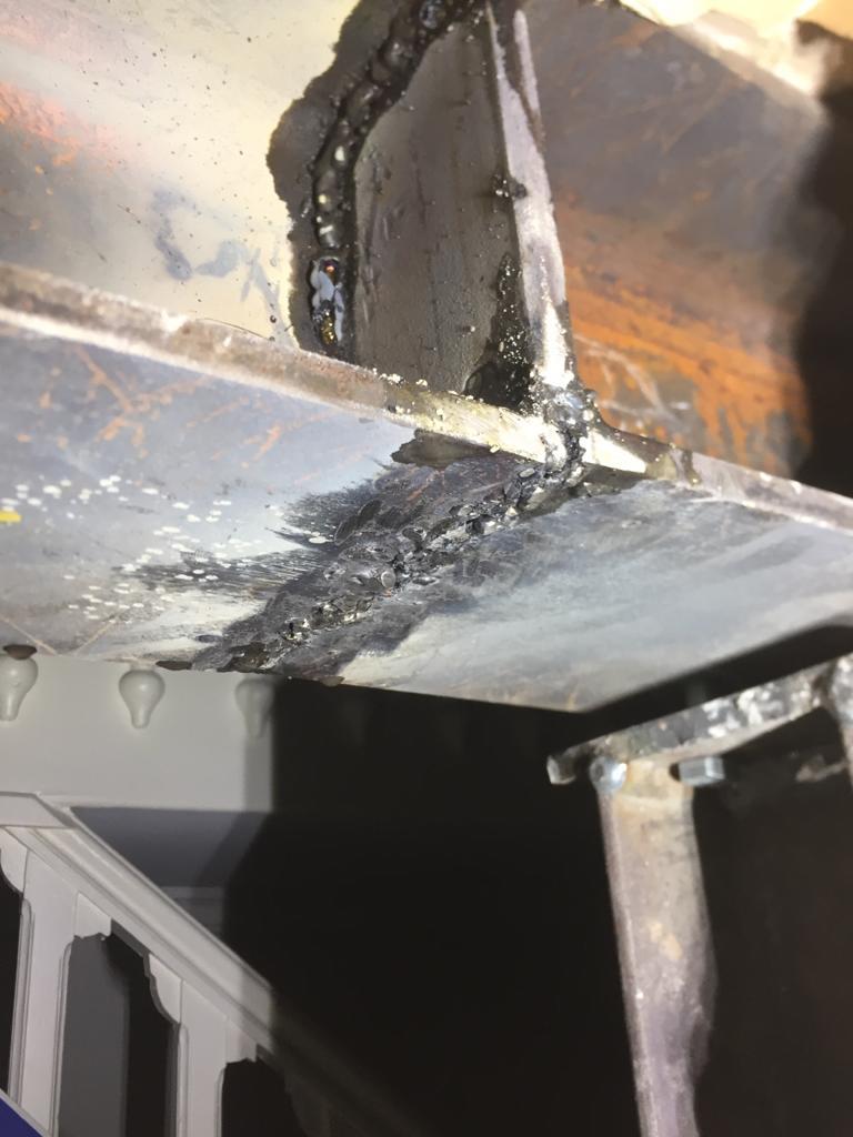

la semelle inférieure de l'IPN n'est même pas alignée, la honte...!

Rholala ...
Remarquez ...dans le genre ....c'est une "rareté" !
alors comme d'autres vous l'on dit (et je confirme leurs dires...)
ouhlala...(soupir)
Il va falloir tout défaire (pfff....) ensuite tout chanfreiner comme c'est conseillé aussi.
Pour ma part (si c'est possible) je vous conseille de l'enlever (et d'atayer bien sur en multiples points avant) et de (re)faire tout le boulot au sol (cad par terre)
pour pouvoir tourner l'ipm dans les multiples passes (si vous soudez à la 3.2 ?), faire gaffe aussi aux déformations de chauffe que cela engendre (faites plusieurs points pour "fixer" l'alignement sur tous les cotés) et pouvoir souder le dessus (le haut face aux plafond sinon vous n'aurez pas la place au vu des photos)
Evidemment vous raboutez bien les bords (ca dois etre parfait) et ensuite lorsque c'est fini pour l'esthétique (et pour le controle visuel aussi) vous meulez le tout proprement.
Si les contraintes sonts énormes (ce qui n'est pas votre cas, mais je le precise pour d'autres au cas ou)
il faut des imps un peu plus long que la longueur 'utile" et cette fois la soudure n'est pas faite en angle droit comme votre photo mais en fort bizeau (certes c'est plus de boulot tant en preparation (coupes parfaitement alignées) et bien sur en soudures car les "cordons" sonts focément bcp plus longs...mais la c'est de l'indestructible ensuite
C'est simple ....un "truc" comme ca.... meme ma femme m'aurai crucifié sur place
et elle est loin d'etre une experte (rire)
C'est un élement de sécurité tout de meme cet ipm, c'est pas sérieux la :(
Bonne journée...

J'imagine que si cette poutre a été fractionnée en deux morceaux, c'est qu'il doit y avoir justement une contrainte d'encombrement et/ou de manutention pour l'installer d'une pièce...

pour moi c'est du HEB (le HEA étant réservé aux poteaux) il s'agit de la plus grosse épaisseur d aile
ça demande de sacré chanfrein pour avoir la pleine pénétration et du remplissage
si l accès n est pas suffisant pour réaliser le travail correctement je rejoins tungstène sur la solution boulonnée

7.5 m de portée sans appui c'est beaucoup !
la section me parait sous dimensionnée
en flexion ce sont les semelles qui travaillent, l'âme n'est là que pour empêcher le rapprochement des 2 semelles
c'est la distance entre les semelles qui fait la résistance à la flexion
le gousset au niveau de la jonction, je ne comprends pas à quoi il sert
un gousset sert normalement à éviter un déversement (stabilisation de la section pour éviter la déformation)
mais là il ne sert à rien si ce n'est empêcher de faire une belle jonction entre les IPN
c'est vraiment du sale boulot ! théorique et pratique ! BEURK
une éclisse (jonction rivetée ou boulonnée) me parait effectivement plus adaptée à moins de souder des plaques en complément mais je ne connais pas cette méthode

Pour répondre à quelques remarques que j'ai pu lire, l'IPN est soutenu par 3 poteaux dont la fixation n'est pas finalisée. On en voit un sur les photos. @shocker où voyez-vous un gousset ?
Effectivement @locouarn la poutre a été livrée en 2 morceaux pour des raisons de logistique.

@shocker, la semelle inférieure pas alignée j'avoue que ça...un impact selon vous ? Peut être corrigé sans enlever la soudure ?

c'est une blague ,la soudure n'est pas belle :ou il a vu une soudure ? ,ça relève de la mise en danger de la vie d autrui
tu en es au début des travaux ,tu refuses le travail et tu fais recommencer par quelqu'un qui sait ce qu'il fait ,c'est tout .

bonjour sebastien
si vous avez 3 poteaux (des porteurs donc) quelle est leur nature ?
C'est aussi des ipm, des poteaux en beton coulés, des parpaings, des ? (autre chose)
Dans ce cas c'est un peu rassurant car la portée centrale sera bien moins importante (flexion donc rupture), l(ideal est de se debrouilller (enfin le plus judicieux) serai de placer un des 3 poteaux à l'endroit ou est faite la soudure, car l'effet mecanique de flexion ne jouera pas sur cette partie donc vous limitez les risques cqfd ?
Apres l'ideal pour moi lorsque vous faites de la reno et ce genres de choses, c'est de percer un des 2 cotés du mur (si c'est possible, parce que si vous etes coincés entre 2 batiment la c'est raté (rire), mais si vous le pouvez, et que l'imp n'est pas situé à 4m du sol ce qui ne semble ? pas etre le cas
Tentez cette procédure c'est de loin la plus propre , car le "cellement" et les reglages seronts les plus optimaux, car il faut impérativement  l'ancrer profondément comme un intervenant vous l'a judicieusement dit.
Apres question temps c'est au moins 3 jours homme une histoire comme ca (au minimum apres ca dépends de murphy, cad le taux d'emm...des diverses contraintesn evaluer un truc comme cela avec si peu de renseignement c'est impossible.

Pour votre derniere question, ben si tout dois etre parfaitement aligné, la qualité de la soudure mécanique de l'ensemble en dépendra, puis dans l'absolu meme si ce n'etais pas le cas, c'est disgracieux au possible, ca fait dégueu un truc comme ca.

oui tu a completement raison, c'est du "collage extérieur",
ca se voit d'ailleurs bien à la liaison externe désaligné sur le champ extérieur face à toi de l'ipm sur la photo, la soudure (enfin si on peut dire soudure) à pénétré sur allez 1mm..

J'ai réussi à uploader une coupe du plan. La soudure est au niveau du cercle rouge.

 d'après le plan le fer H est en 4 morceaux ?
comment sont fait les autres raccords ?
je persiste :refuses le travail et refuses de payer
je reste étonné par l emploi de HEA en plancher
j'ai déjà rentré des longs fer dans des bâtiments ,quand il n'y a pas de construction d'un coté je passe à travers le mur
cdlt
Je suis d'accord avec vous, je vais refuser le travail. Oui 4 morceaux, les autres raccords ont été fait directement par le fournisseur.

Si j'ai bien compris il y a 2 IPN de 3.75 m tenus par l'espèce de soudure des photos sans appui dessous ?
Mais même si elles ne devaient rien porter, ça ne tiendrait pas ! comment est ce possible ? J'ai dû rater un truc...

Pour vous la soudure telle qu'elle est ne peut rien fixer du tout ?
15/01/2021 17:03:36
je ne m en contenterai même pas pour un poulailler

Bonjour SebPaps
" Pour vous la soudure telle qu'elle est ne peut rien fixer du tout ?"
Pour une fois vous noterez que c'est du quazi unanime ici sur votre question (rire)
pourtant souvent ici chaque soudeur a un peu sa "patte" et sa "methodologie" et son "caractere" (les perfectionnistes, les chieurs, ceux qui se disent ouais bon ca ira bien, etc...)
mais ici et cette fois c'est de l'unanime total , il vous suffis d'aller voir le 1er post qui en dit long...
cad :
" Euh....je pense que celui qui a fait ça (certainement pas un pro) va se faire défoncer par les tôliers du forum :-)"
Il faut dire que dans son pronostic, il n'a pas pris trop de risques de se tromper :))
Bref oui oubliez, il faut tout défaire, si j'avais une proposition pour défaire (ici c'est l'avis des autres expérimentés que je sollicite aussi pour idées, plus on est nombreux mieux c'est)

J'ai bien compris vos retours unanimes sur cette soudure qui en l'état ne fait pas du tout le job.
J'ai bien compris aussi que la solution logique est de défaire pour refaire.
