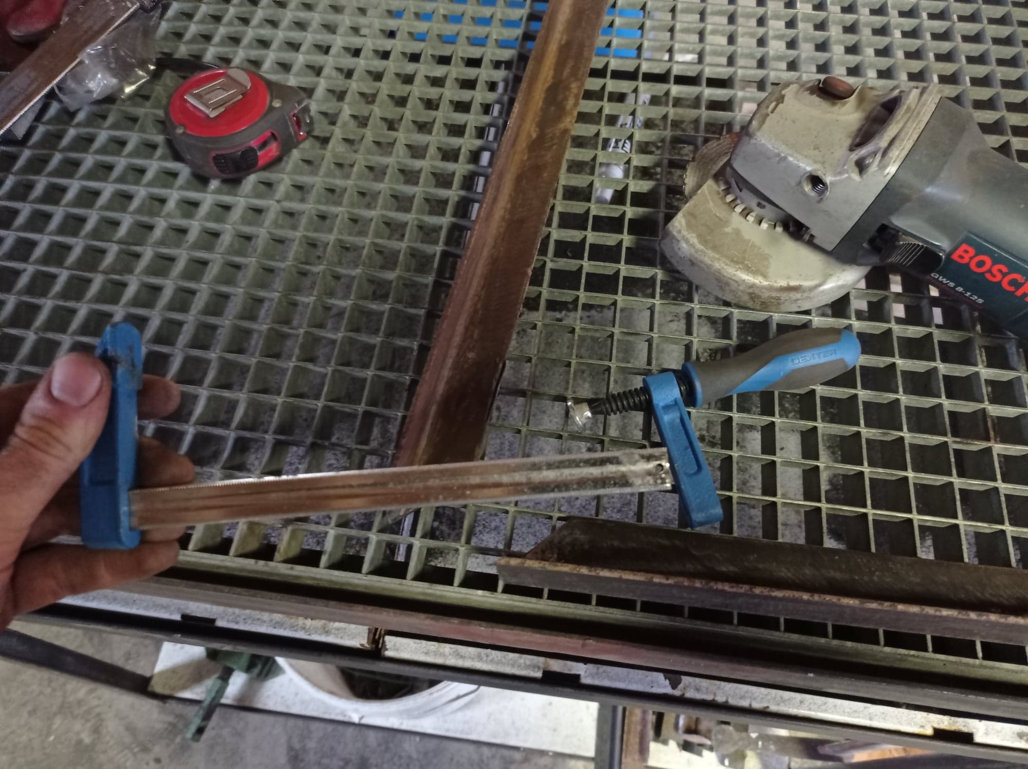

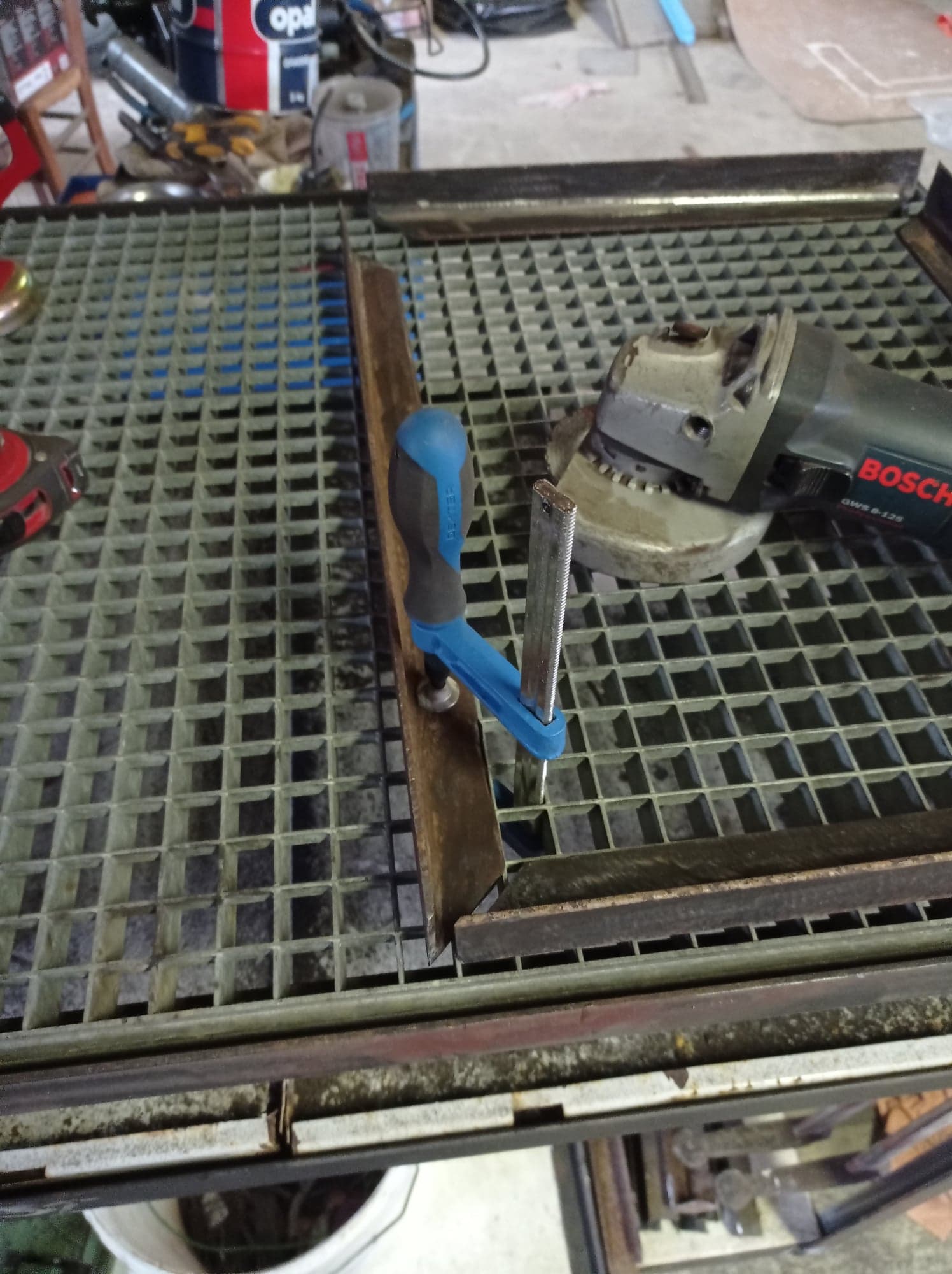

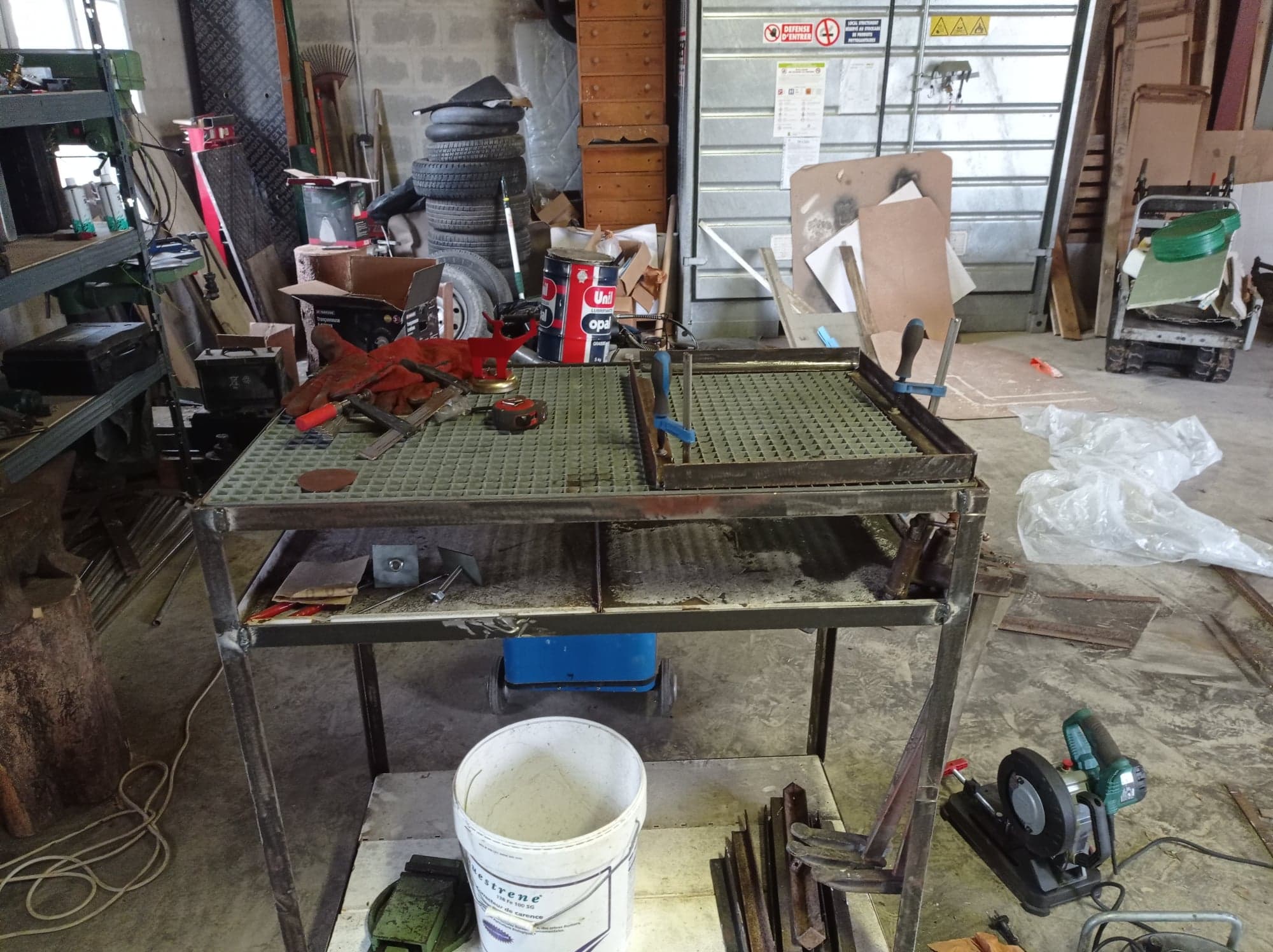

En modeste soudeur néophyte, je viens vous présenter ma table de soudage que j'ai faite avec de l'acier de récupération et une chute de caillebotis que je trouve assez pratique.
La grille est parfaitement plane et d'une dimension de 100x60cm. Ça n'est pas extraordinairement grand mais pour mon usage ça me convient emplement pour le moment.
La table est sur roulettes, montants et cadres réalisés avec de la cornière de 40x40 et la hauteur de travail est à 1m20 (je mesure 1m98! ) ce qui est parfait pour moi.
Je trouve assez pratique le fait de pouvoir passer les serre-joints de 150mm à travers le cadrillage du caillebotis, j'ai fait sauté le rivet en haut afin de pouvoir sortir la tète et je peux ainsi enfiler par le dessous puis monter la tète pour serrer facilement les pièces là où je veux!
Le prix d'une plaque d'acier de 10mm m'avait un peu freiné. Pour la réalisation de cette table système D avec cette chute de caillebotis, le cout est assez modique et ça va me rendre bien des services pour souder!
Je poste ça là si ça peut inspirer des soudeurs qui n'ont pas forcément le budget ou la place pour se faire une véritable table de soudage en bonne et due forme!
Bonnes soudures à vous!
