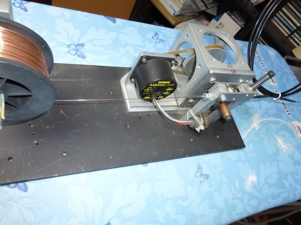

salut
quand j'étais gamin on avait un voisin soudeur pro il faisait des chantiers toute l année ,il s'est contruit une chaudière dans laquelle il brulait des traverses de chemin de fer ,une nuit il y a eu un gros boum dehors, mon père qui avait connu la guerre a cru que c'était un avion qui était tombé dans le jardin ,en fait la soupape de securité n a pas fonctionné et la chaudière a explosée ,la garage a reculé de 10 cm et la voiture est partie avec la porte dans le jardin d un autre voisin ,
fait gaffe quand même ça fait un paquet de kilo watt ce genre d engin
je suis tout de même étonné que tu viennes prendre conseil pour tes soudures alors que tu as déja commencé
si j avais du composé avec ton matériel j aurais fait toutes les passes de penetration à l electrode ,surement en rutilobasique ,après avis d'un spécialiste et j aurais rempli au mag
bon courage
01/11/2019 17:32:13
le 0.8 ce n est pas adapté il faut passé à du fil de 1mm non cuivré ça se trouve sans problème et argon co2 18%

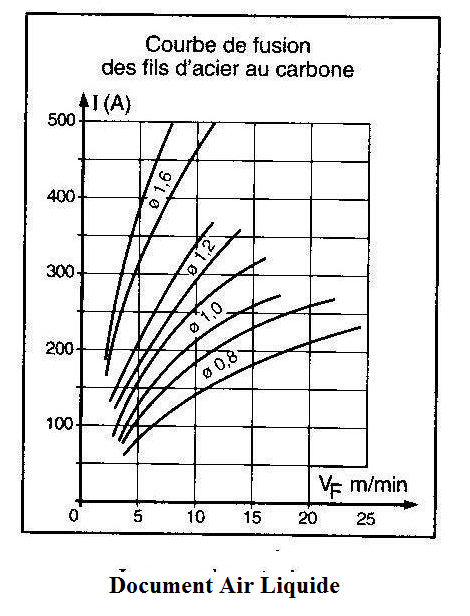

oui on est toujours sur un ER70S-6 ,de toutes façons comme on ne connait pas la nature de l acier des tôles autant rester sur un fil d usage général
A plat pour tes V chanfreins de soudure ,si il n y a pas de reprise envers tu laisses un jour de 2mm et un talon de 2mm une passe de pénétration et une ou deux de remplissage
le fil de 0.8 ne laisse pas passer assez de courant pour avoir une bonne pénétration surtout pour les soudures en T ou en L

la tension est fixée par le réglage sur le poste ,l intensité n est qu une conséquence de la vitesse de fil ,plus il y a de fil qui passe plus il y a de courant qui passe c'est physique
si tu travailles en multipasses pas besoin de balayer c'est la que tu vas faire des morsures pour rien

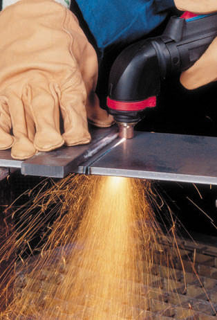

pour la decoupe plasma il y a deux montages possible suivant les postes :à distance avec un patin ou au contatct avec une buse spéciale pour ça (c'est un kit il faut changer aussi l électrode et surement un diffuseur )
les zones bullées sont à defaire et à refaire
tu persites a vouloir souder sans chanfrein ,c'est surement une mauvaise idée ,
et à souder au tig la zone de decoupe plasma sans blanchir ,ça+ça explique surement une partie de ton bullage et donc de porrosité de la soudure
tes 3 passes font le dos rond ,ce n est pas bon ça doit etre quasi plat,
la dernière si tu veux souder à la "grosse" mets toi à l electrode enrobé ,c'est beaucoup plus tolérent ou plus rustique si on peut dire ,conseil que j adopte quand je soude des tubes et cornière galvanisé de recup on ne sait jamais tout enlever et les soudures en mma sont nickel

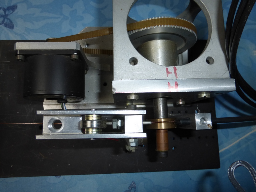

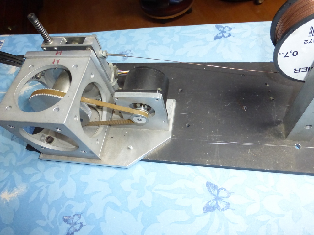

Pourquoi est-ce que tu as utilisé un réducteur à courroie au niveau du moteur PAP ?
pour augmenter le couple ou pour avoir une vitesse d'avance plus faible ?
Je n'ai pas prévu d'en mettre un sur le mien. Tu pense que je devrais ?
IL faut faire quelques calculs dans tout projet, or que veut-on ici, c'est faire avancer du fil par petits bonds. Donc il faut calculer le périmètre du galet entraineur et ensuite voir de combien le fil va avancer par pas du moteur. Mon moteur c'est un 500 pas/tour et son couple à faible vitesse est de 0,22 N.m et son couple de maintien 0,25 N.m . Le galet mesure 28 mm de diamètre et le rapport du réducteur est de 100/36. Cela fait que le fil avance de 28 x 3.14 x 36 / 100 / 500 = 0,0633 mm/pas et le couple d'entrainement est de ,22 x 100 / 36 =  0,6 N.m
Avec le couple de ton moteur il suffira amplement maintenant est ce que l'avance par pas te satisfera, c'est la question, elle dépendra du diamètre de ton galet.

https://www.soudeurs.com/site/quelle-est-l-influence-de-la-longueur-de-fil-libre-ou-stick-out-en-mig-mag-346/
