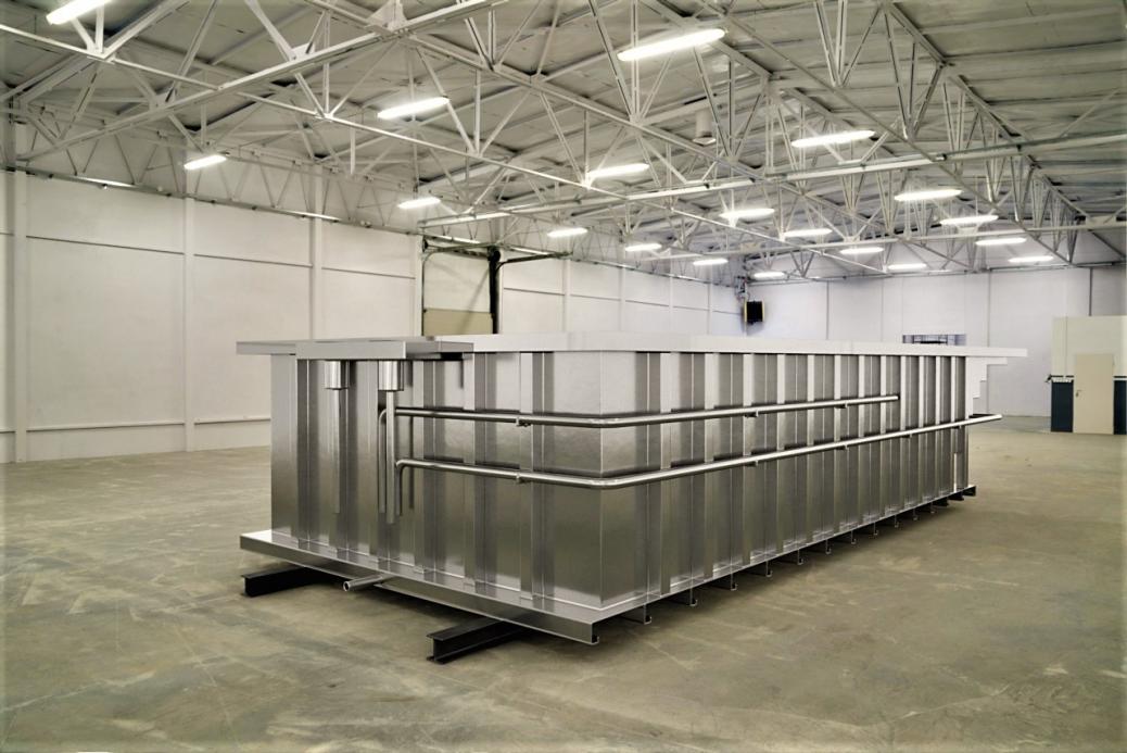

Bonjour 29710peumerit,
Il faut compter d’après Internet un prix de revient de 2000 euros à 4000 euros le mètre carré soit 32 000 euros à 64 000 euros pour votre projet de 16 m2 environ.
Il faut vous associer avec un soudeur et un chaudronnier sinon vous allez droit à l’échec.
Et je ne vous parle pas de l’équipement à prévoir sur place.
Bon courage
https://youtu.be/p_gjH4RE_A0
Piscine de la Semaine : De l'Inox pour un bassin hors sol
Amicalement

14/07/2019 16:59:30
oui j'ai vu ce site.
on peut voir d'ailleurs que l'ossature n'est pas démesurée.
mais me direz-vous sur la vidéo c'est une piscine enterré donc l'ossature aura un remblai tout autour.
suivant mon calcul j'obtient 4300 kg de poussée sur les parois dont la longueur intérieur fera 4300mm et 2300kg sur les plus petites parois.
pour ce qui est du tube carrée en 100mm il est donné 4500kg sur 1m de portée, en partant sur du 140mm avec 5 d'épaisseur, on est à 5500kg tous les 2m.
cela permet de mettre un renfort tout les 2 m coulée dans la dalle.
pour ce qui est des toles de paroi je pensais peut-être partir sur des toles de 500mm de large pour les parois.
j'ai l'intention de mettre un renfort tous les 2m environ.
mais je vais faire un croquis de mon ossature ce sera plus parlant.
pour ce qui est du fantasme je pense qu'avec de la persévérance et du temps tout projet peut devenir réalité et moi j'ai tout mon temps.

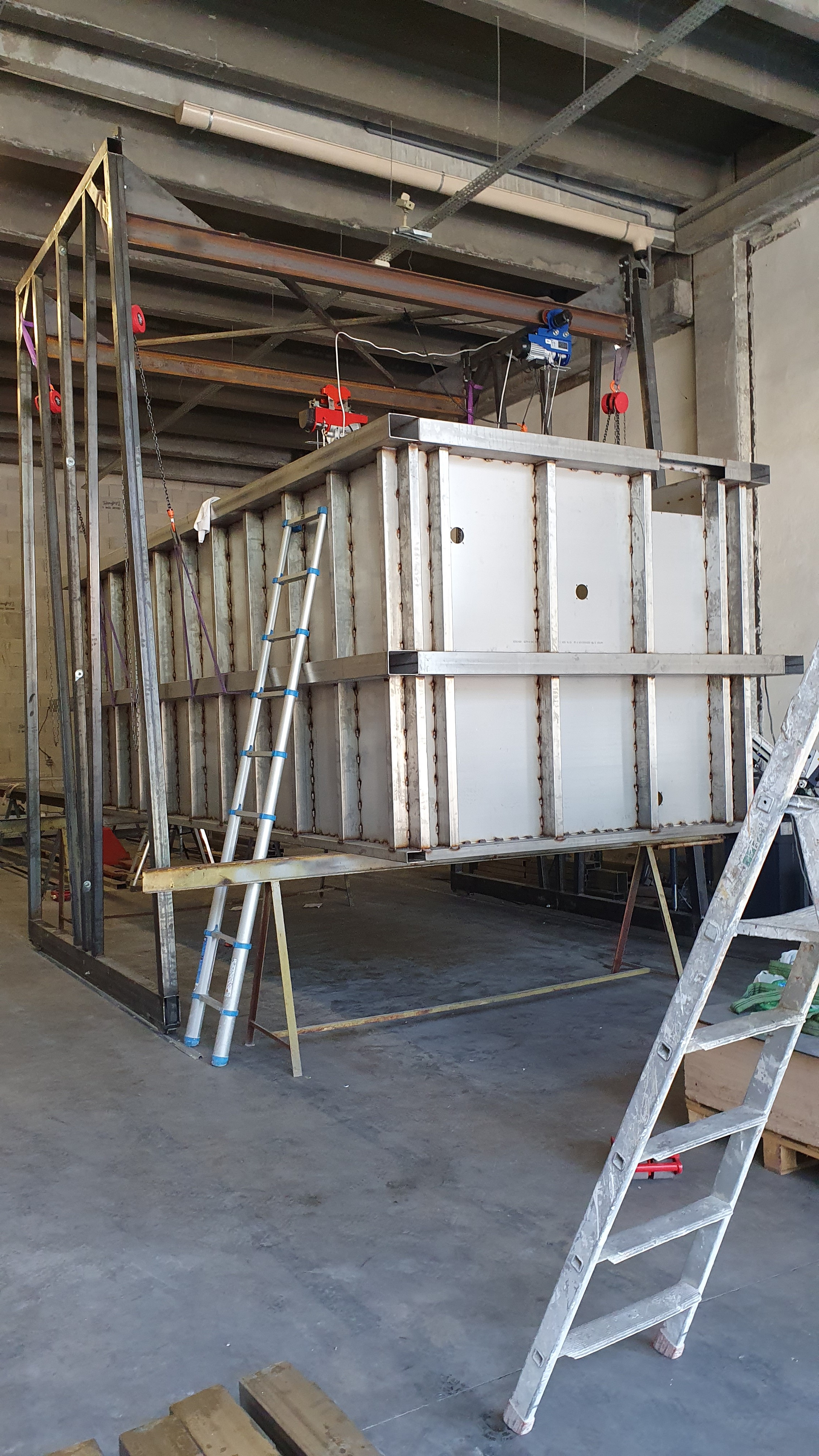

c'est ce genre de piscine que je suis en train de faire, j'en suis à la 4 ème ce sont des piscines extérieures de 6 m par 2 m 50  elles ont des fonds réglables en hauteur configuration terrasse, pataugeoires ou bain, étant donné leur longueur il y a une  option nage à contre courant. Bref je travaille avec des pisciniers et des bureaux d'étude en version enterré l'horreur c'est la poussée extérieur de la terre outre l'armature on arrive à des épaisseurs de 5 mm pour le fond et 4 mm sur les côtés avec un tube rectangulaire en ceinture totale de 150 par 100. Par ailleurs d'après les pisciniers dans le cas d'une piscine d'intérieur, il faut doubler le budget en équipement d'assainissement sous peine de se faire pourrir sa maison . Il existe des piscines plus " légères " mais viables quand version hors sol en version enterrées c'est la Bérézina, du genre piscine qui ne doit jamais être vidées et de nombreux procès sont déjà en cours  à cause de cela . En ce qui concerne celles que je fait ce n'est pas l'inox qui fait l'étanchéité mais un liner
07/07/2021 04:57:20
Quand on connais ton expertise et que l'ont lit ton rex, on se rend vite compte que ce projet n'était pas réalisable pour un novice total ;)
J'éspère que ça paye bien, car perso c'est le genre de truc qui me gaverais de faire !

sur la photo il manque la partie local technique qui contient les filtrations, le chauffage de l'eau, la pompe , et toutes les commandes de mouvement du fond de l'éclairage de l'eau, et la fonction nage à contre courant, le bébé fini il pèse 2 tonnes . Il n'y a aucun problème d'inertage, car pas de soudure en bord à bord ( c'est le liner qui fait l'étanchéité, et tous les raccords de tôle sont en regard  et en  appui sur des membrures . Toutes les soudures sont faites au MIG ( un MIG CEA  fonctionnant en 220 v  avec l’accessoire permettant de passer des bobines de 300 mm et qui en géniale fait du  double pulsé  ) d'ailleurs il serait assez facile de se dispenser du liner et de rendre en soudant l'ensemble étanche , mais cela impliquerait des heures et des heures de finition pour arriver à une esthétique satisfaisante . Je vous laisse apprécier le coté.  maman si tu voyais ton fils  !  quand je vais faire les soudures en dessous, alors que c'est posé sur deux tréteaux et un peu soutenu par  4 palans à chaine accrochés à un portique fabriqué maison . Petit avantage d'être vieux et expérimenté on sait ce qui peut le faire ou pas, ceux qui se sont trompés sont depuis longtemps écrabouillés, si on arrive à être vieux c'est que globalement on s'est plutôt bien débrouillé sans faire des erreurs de jugements  LOL
