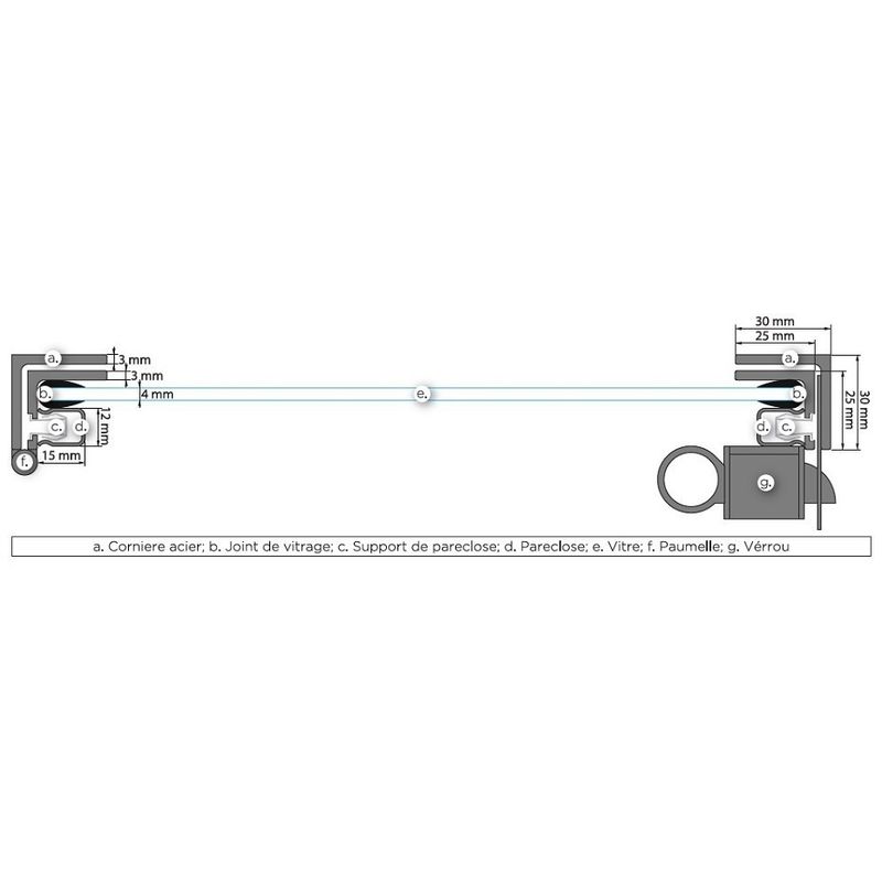

Je souhaite également souder les paumelles entre 2 cornières voilà ce que donne la coupe de la porte + cadre :

[*]Vu la disposition des paumelles, suis-je obligé d'utiliser des paumelles type Maroc ?
[*]Ou des paumelles à lame courte pourraient convenir ? (j'ai compris que les paumelles Maroc étaient difficiles à placer et à maintenir)
[*]Ma porte sera "toute hauteur" et je me demande bien comment faire pour la dégonder.... :D
[*] Existe-t-il des paumelles spécifiques (je n'ai rien trouvé pour le moment) ? avec des axes courts ? ou démontables ?
[*]Ou alors faut-il placer cadre + porte en même temps (idem pour le démontage) ?
Merci pour votre aide
Steve
06/06/2019 22:00:21
les paumelles maroc vont bien, j'ai même fait des portes de fumoir pour un bar qui avaient un mètre en largeur pour respecter la norme d’accès handicapé, il faut en mettre 4 deux en partie haute et les autre réparties dans l'espace restant. . Pour le gondage et le dégondage, la ruse est d'augmenter la conicité des gonds mâles avant de les souder sur le châssis, dans les trucs où il faut faire gaffe, c'est de les mettre pas mal sur la lèvre qu'elles ont pour qu'à la rotation cela ne frotte pas sur les montants, et enfin pour vos finitions dans les galères pour la peinture il y a le galva des pare closes, il faut un peu les poncer mais surtout mettre un apprêt spéciale pour elles, sinon votre peinture là ne va pas tenir ( c'est du vécu LOL ) d'ailleurs comme cela me gave , je ne mets plus de pare close, mais faire un cadre en fer plein carré soudé qui tient avec des vis tête fraisées et du taraudé pour tenir les vitres pour que cela reste démontable. Par ailleurs ne négligez pas la phase redressage , là l'outil sympa c'est un petit cric bouteille et enfin n'hésitez pas à mettre pas mal de jeux pour les dimensions de vos verres entre 5 à 7 mm sur chaque axe vertical et horizontal

Pour les paumelles, ce qui m'inquiète c'est de toucher le plafond avant de "sortir des gonds" c'est pour cela que je demande s'il existe des gonds courts ou un système que je ne connais pas.... car même si je rends les gonds coniques je ne vais pas gagner en hauteur
07/06/2019 15:03:01
faites la porte un peu moins haute et combler l'espace à votre guise, pour uniformiser avec votre verrière vous pouvez faire pour elle aussi le même décalage

Pour info je viens de trouver ça : Paumelle Maroc degondable axe laiton
A voir mais cela semble correspondre à ce que je cherche (en 100mm ou 120mm ça devrait suffire si j'en met 4) !
13/06/2019 23:29:48
cela devrait le faire, mais encore un conseil , taillez en pointe conique les parties mâles, car il est plus que probable qu'après soudure vous aurez des défauts d'alignement et ce n'est pas avec le petit chanfrein qu'elles ont que vous vous en sortirez et n'oubliez pas lors du pointage de celles ci, que les parties arrondies ne doivent pas être touchantes car sinon à la rotation cela va raboter vos montants et au minimum bousiller la peinture
