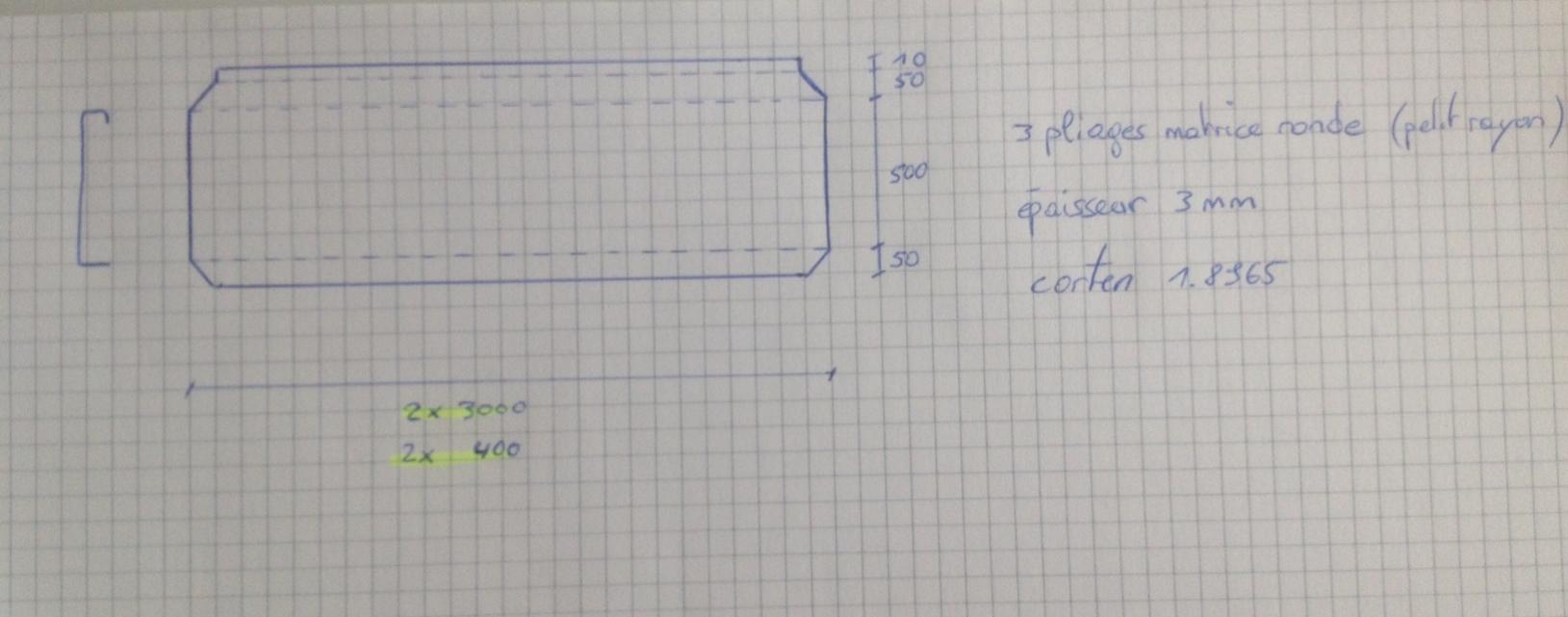

Je souhaite réaliser des bacs (jardinières) de grande taille en acier patinable (corten/indaten).
Je ferais les plans et laisserais découper les tôles au laser à une entreprise et réaliserais la partie soudage (au TIG ou électrode).
Je peux envisager des étapes de pliage également
Le bac « prototype » aura une dimension de 3000 x 500 x 500 mm
Je vois deux alternatives pour réaliser ce bacs :
1. - 4 tôles forte de 8mm d’épaisseur soudées aux angles (coins) par l’intérieur à l’electrode ponctuellement (aucun pliage), avec 2-3 renforts intérieurs
2. - 4 tôles fine de 2-3mm d’épaisseur découpées laser et pliées sur le bas et sur le haut, puis soudage aux 4 coins avec le TIG, le tout soudé ponctuellement sur une structure en tube acier (il s’agirait d’une sorte de doublage)
Pour cette deuxième variante, voici le résultat que j'aimerais approché:
Bac à fleurs en Acier CorTen 52023X
pensez-vous que j’arrive à faire une soudure esthétique aux quatre coins du bac sur toute la hauteur (50cm) ?
Ou faut-il préférer le pliage ?
Voyez-vous une meilleure approche pour une telle réalisation ?

En complément, je cherche à comprendre comment réaliser un angle de ce type:
Est-ce deux tôles pliées avec une matrice en arrondi, puis soudées bout à bout et meulées ?
Le TIG peut-il être utilisé, avec quel métal d'apport ?

J'ai demandé une offre pour 4 toles découpées laser, avec 3 pliages en arrondis, épaisseur 3mm, comme sur mon esquisse.
Les dimensions (max) des toles corten font 3000x1500 mm.
Pouvez-vous me confirmer que les angles (les 4 coins) de ce genre de bac sont soudés, où s'agit-il d'un pliage (ce qui me parait pas vraiment possible, en tout cas pas pour les 4 coins) ?

concernant l'offre pour un bac de 3000x500x500mm en 4 parties (4 toles avec chacun 3 pliages et découpage laser)
en corten -> 1200 CHF (1053 Euros)
en ac37 -> 800 CHF (703 Euros)
J'ai demandé une offre à un fournisseur de Gartenmetall pour un produit fini de taille identique afin de discuter l'intérêt d'une autoconstruction.
Je vous tiens au courant.
comment souder les angles au TIG. un bon posage (je pense m'ensortir avec un gros profilé alu carré et quelques serre-joints.
Faut-il un apport corten ?
ou je peux souder l'angle sans apport ?

Idéalement, il faudrait faire le maximum de pliage, pour éviter de longues soudures et temps de meulage, consommables... Peut être serait-t-il plus judicieux de faire 2 bacs de 1500x500x500 qu'un seul bac de 3000x500x500 ?
Ainsi tu pourrais faire couper au laser le gabarit d'un bac dans une tôle de 4 mm , ensuite plier les 4 bords et enfin souder au Mig/mag avec fil corten, puis meuler en arrondis les 4 hauteurs de 500mm, ça fait encore beaucoup de boulot, sans compter l'ajout de renforts pour pas que la tôle fasse un ventre avec le poids de la terre, mais ça se fait !
C'est ce que je ferai en tout cas je pense.
En tout cas avec le pliage tu économises les soudures/meulage du bas du bac.
Si tu soudes ponctuellement, tu risques d'avoir des fuites (lors de l'arrosage), prévois tu un habillage en bache à l'intérieur ? ou de siliconer (ça risque d’être long)?
Pour répondre aux autres questions :
Si tu soudes du corten, quelque soit le procédé, en métal d'apport je conseille du corten, (je sais que ça existe en bobine de fil pour le Mig/Mag, pour les autres procédés je ne sais pas.)
Pour la photo que tu as envoyé je pense que c'est de la tôle pliée et que c'est soudé seulement sur la hauteur, puis meulé en arrondi.
