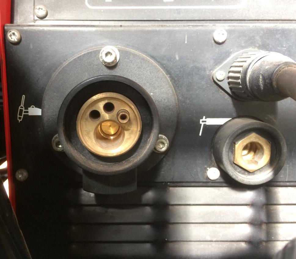

Bonjour.
Je suis un peu vener a cause de mon poste a soudé, un TIG Castolin 2002 200 amp, excellent poste.
Peut être pourrez vous m’aidez, la torche d’origine ne me convient vraiment pas, elle grosse, lourde et pleine de boutons, bref, pas très maniable, je voudrais la remplacer par une torche type SR26, mais c’est la qu’est le souci, la connexion sur le poste, elle est de type euro, genre MIG, c’est le seul poste que je connaisse comme ça, c’est bien ma veine, très très peu de torches dispo avec ce type de connexion, et rien qui me convienne.
Une idée ?
Un adaptateur ?
Sinon, si on me dit que c’est possible, j’ouvre le poste et change la prise, mais pour y coller quelle prise ?
Détail qui compte peut-être, avec la SR26, je voudrais un câble simple avec le gaz intégré, pour le contact, soit j’y colle une gâchette, soit je pédale.
A vos crayons ;-).
La prise en question.

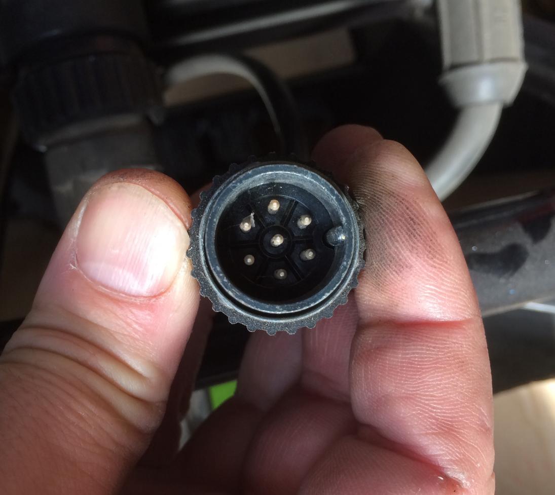

La prise de commande, ma la je gere.
21/02/2017 08:45:13
Il me semble que ce genre de torche est prévu avec connecteur euro, mais cela ne résout pas vraiment votre problème je pense.
Sous réserve de vérifier qu'elles sont bien communes (ce que je suppose), il suffit de brancher votre torche sur le 1/4 tour destiné au porte électrode MMA avec un adaptateur de ce genre et de "récupérer" le gaz sur le connecteur euro avec un truc comme cela (qui peut peut-être assurer l'alimentation).
L'idéal serait de récupérer le connecteur mâle d'une vieille torche pour la greffer sur le nouveau faisceau.

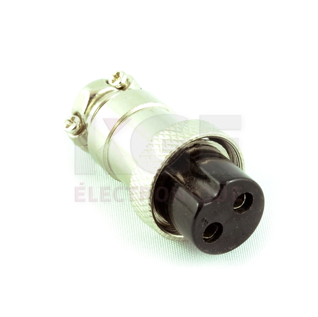

J’ai bien pensé a ca https://ae01.alicdn.com/kf/HTB1JdVaIXXXXXa4XXXXq6xXFXXXN/Euro-adattatore-centrale-presa-euro-connettore-adattatore-centrale-stile-binzel-.jpg, en bricolent avec une torche tig, et c’est sans doute comme cela que ça va finir.
Sinon, j’ai trouver hier un truc après avoir fouillé au moins 200 pages internet qui semblent faire l’affaire, mais sur la photo, du coté opposé a la prise euro, j’ai l’impression qu’il y a 2 petits plots, et donc je ne sais quoi brancher dessus et même savoir si cela conviendrait.
ADAP DZA/EZA
Ca vaut un bras.
23/02/2017 13:17:00
Il doit y avoir une erreur sur le premier lien car il renvoie à celui de mon message...
L'adaptateur EWM, par contre, semble mieux correspondre (en encore pas certain) mais à ce prix n'importe qui se met à bricoler avec des pièces de récup, ce qui reste à mon avis la meilleure solution.

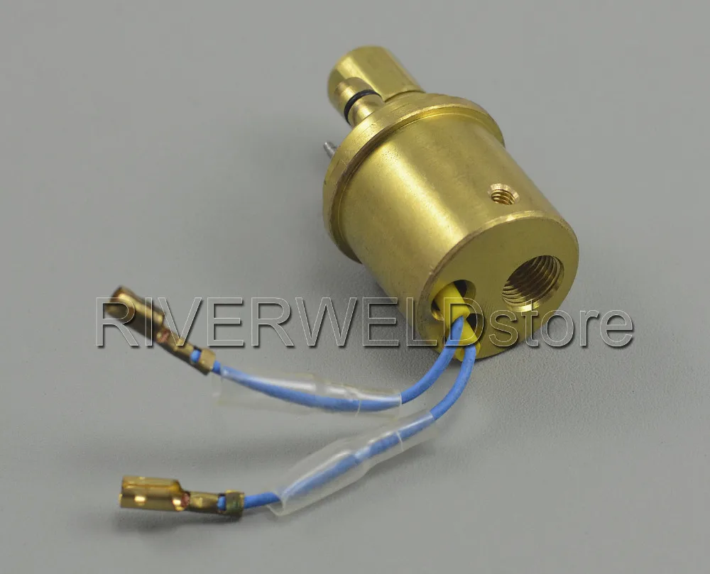

Une question quand même, les torches vendues avec l’option valve, c’est juste pour éviter de perdre le gaz contenu dans les 4 ou 8 M de câble ?
Si je bricole ça, je serais sans doute obligé de prendre une torche équipée de valve non ?
24/02/2017 20:48:30
Les torches avec valve servent dans deux cas. Soit sur un poste MMA qui n'est pas doté d'une électrovanne, soit lorsque l'on veut faire varier le débit en cours de soudure.
Dans ton cas, l'embase Euro étant prévue d'origine pour une torche TIG, le gaz qui en sort est piloté par une électrovanne, donc sauf erreur de ma part, inutile d'en rajouter une sur la torche.
Merci au possesseurs de ce type de postes de confirmer :rolleyes:
DomD00 En ligne le 26/10/2017 à 08:53 (9 messages sur soudeurs.com)
24/02/2017 22:52:00
En fait je me rends compte qu’une partie de ma question est un peu débile, désolé, je n’ai pas vraiment réfléchi sur ce coup la.
24/02/2017 23:17:24
dans ce ce que vous montrez les 2 fils bleus qui sortent se sont tout simplement les connecteurs de la gâchette de la torche MIG ( mais côté intérieur du poste)

DomD00, peux-tu prendre contact avec moi stp ?
J'ai le même poste Castolin et je me pose les mêmes questions !!!
Hé oui, déterrage ...
Et en plus si ça ressemble fort à une prise MIG, le "port" du gaz est "sortant" dans le poste alors qu'il devrait être "rentrant" pour accueillir le connecteur de torche.
Les 2 trous de contact pour la torche mig sont vides ... ?
Donc tout passerait pas la prises 7 broches ?
Pour info, je n'ai pas la torche !!!
