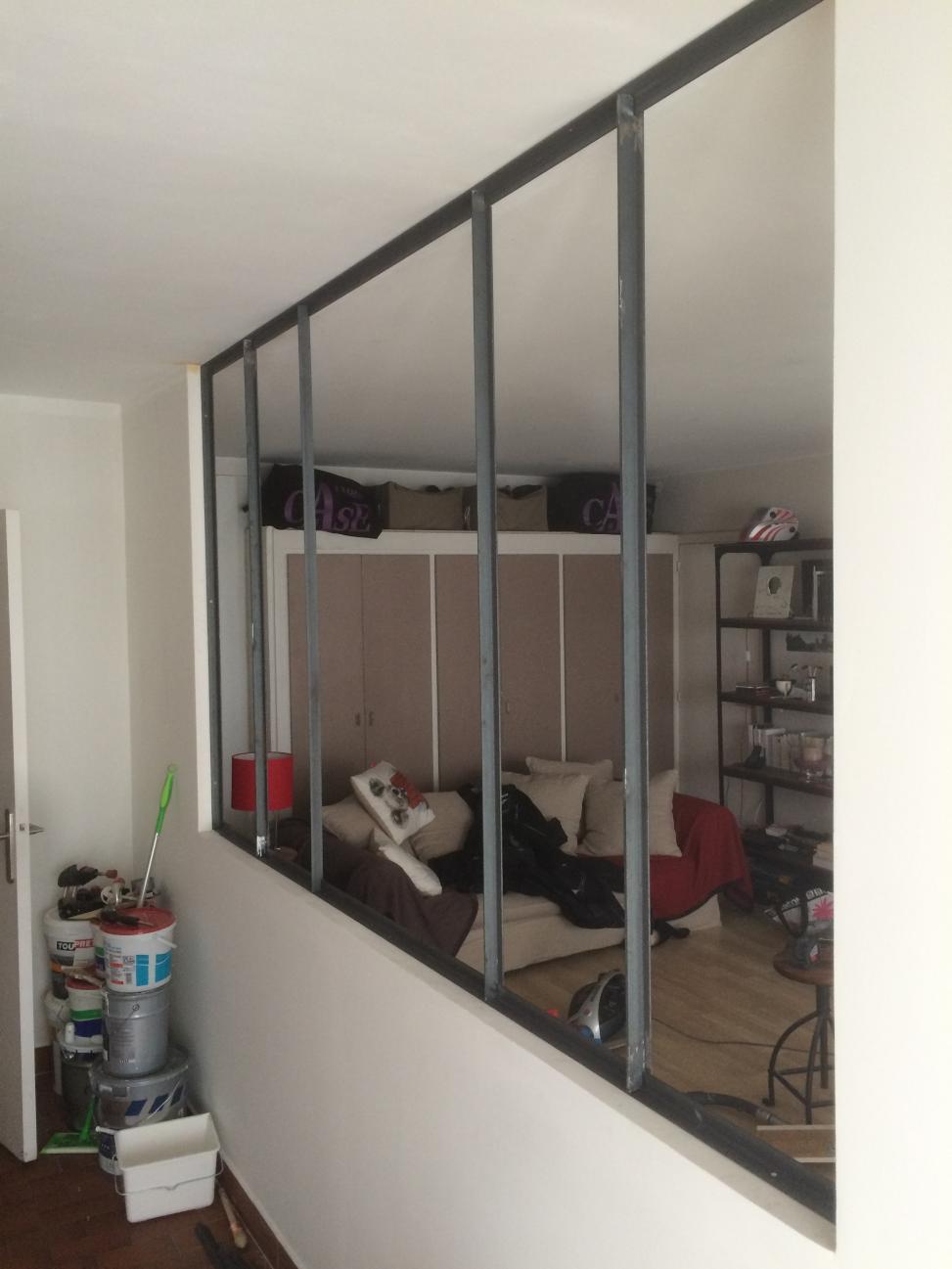

Toujours dans ma réalisation de verrière j’ai un nouveau problème :)
Pour l’ouverture de mes 2 fenetres, savez-vous s’il est possible de souder des paumelles à souder entre un montant et un battant tous 2 réalisés en cornières et non en tube ?
Je pensais à ce type de paumelles :
Gond acier a souder O16mm hauteur 1mm largeur 46mm: Amazon.fr: Bricolage
Savez-vous où je peux en commander de bonne qualité ?
Sinon je me rabattrai sur des paumelles classiques à visser…
Merci infiniment pour votre aide !
Montant réalisé avec 2 cornières en L de 3 mm d’épaisseur :
Le battant sera réalisé en cornière en L de 20x20x3mm. 1,45m x 40cm

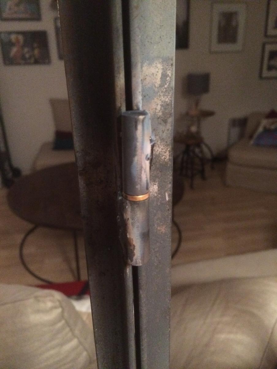

Si je comprends bien les paumelles à souder classiques conviennent également pour des cornières? Le plus dur c'est le maintien en position pour la soudure...
01/04/2016 09:53:53
Il n'y a pas de contre-indication à l'emploi de paumelles à souder sur des cornières; le plus dur c'est effectivement de les positionner correctement (on a vite fait de se tromper!); lorsque c'est possible, c'est beaucoup plus facile avec des paumelles à languette, parfois appelées "paumelles de grille").
Personnellement, une fois certain du positionnement et les paumelles mâles pointées, j'insert chaque partie complémentaire et j'assure son maintien par un élastique placé autour de chacune des paumelles déjà en place; ensuite pointage et vérification, enfin rectification (petits coups de marteau) si l'on observe des points durs, avant soudage définitif.

pour les paumelles maroc, , la lèvre de celle ci (là où l'on soude) doit toucher mais la partie arrondie doit être légèrement écartée ( mettre si vous avez des petits bouts de tôle de 1 mm lors du pointage vous facilitera le pointage) du support sinon vous aurez des frottement qui vous bousilleront la peinture

Oui, Tungstène a raison, c'est un des points délicats de ce type de paumelle. Quelqu'un connaît-il l'origine de cette étrange appellation de paumelle "Maroc"?
Edit: Non, il faut évidemment laisser un petit jeu entre dormant et battant, mais, ce que veut dire Tungstène, c'est que l'axe des sections des paumelles doit être orienté en formant un angle, pour ainsi dégager le corps des paumelles du plan des supports (sinon les deux corps des paumelles frotteront sur les angles)...

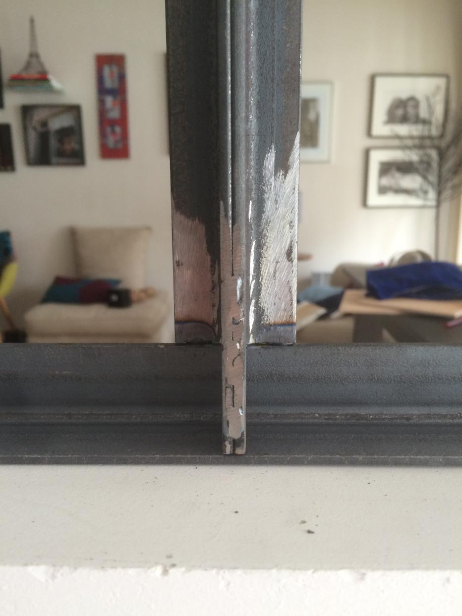

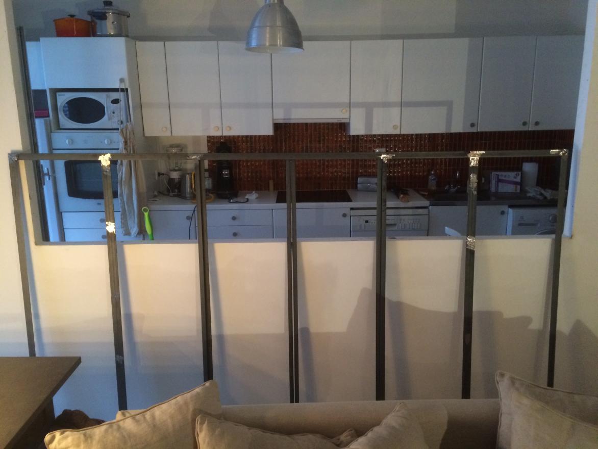

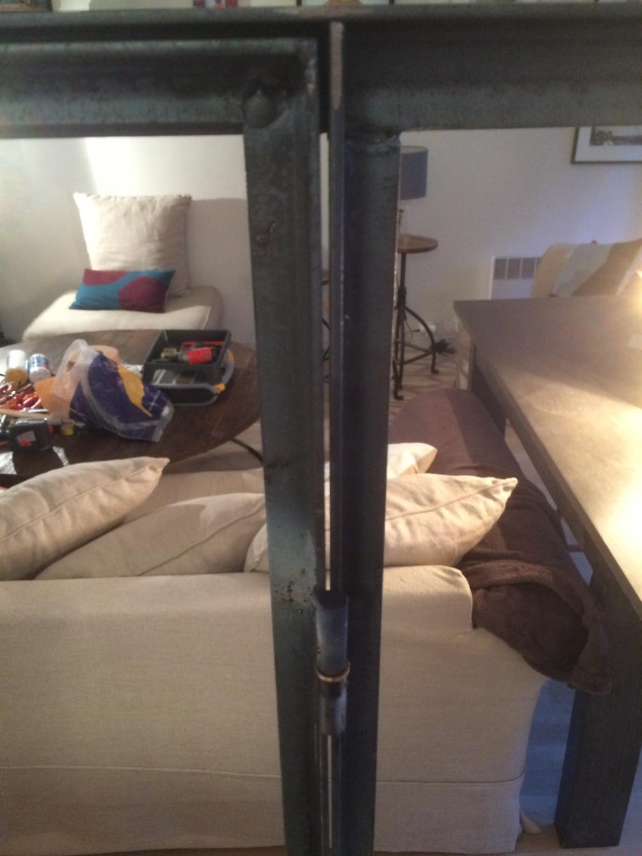

Voilà quelques photos de l'avancement.
Les parties délicates sont terminées, il n'y a plus qu'a finir quelques cordons, meuler... peindre.
Pour fixer les paumelles lors de la soudure : j'ai fixé ma fenetre avec des cales et des serres joint. puis j'ai fixé la paumelle mâle avec un tour de scotch pour faire mon point de soudure, puis j'ai fait mon cordon.
Elles coulissent parfaitement,
Je pense que les 2 paumelles par fenêtre suffiront.

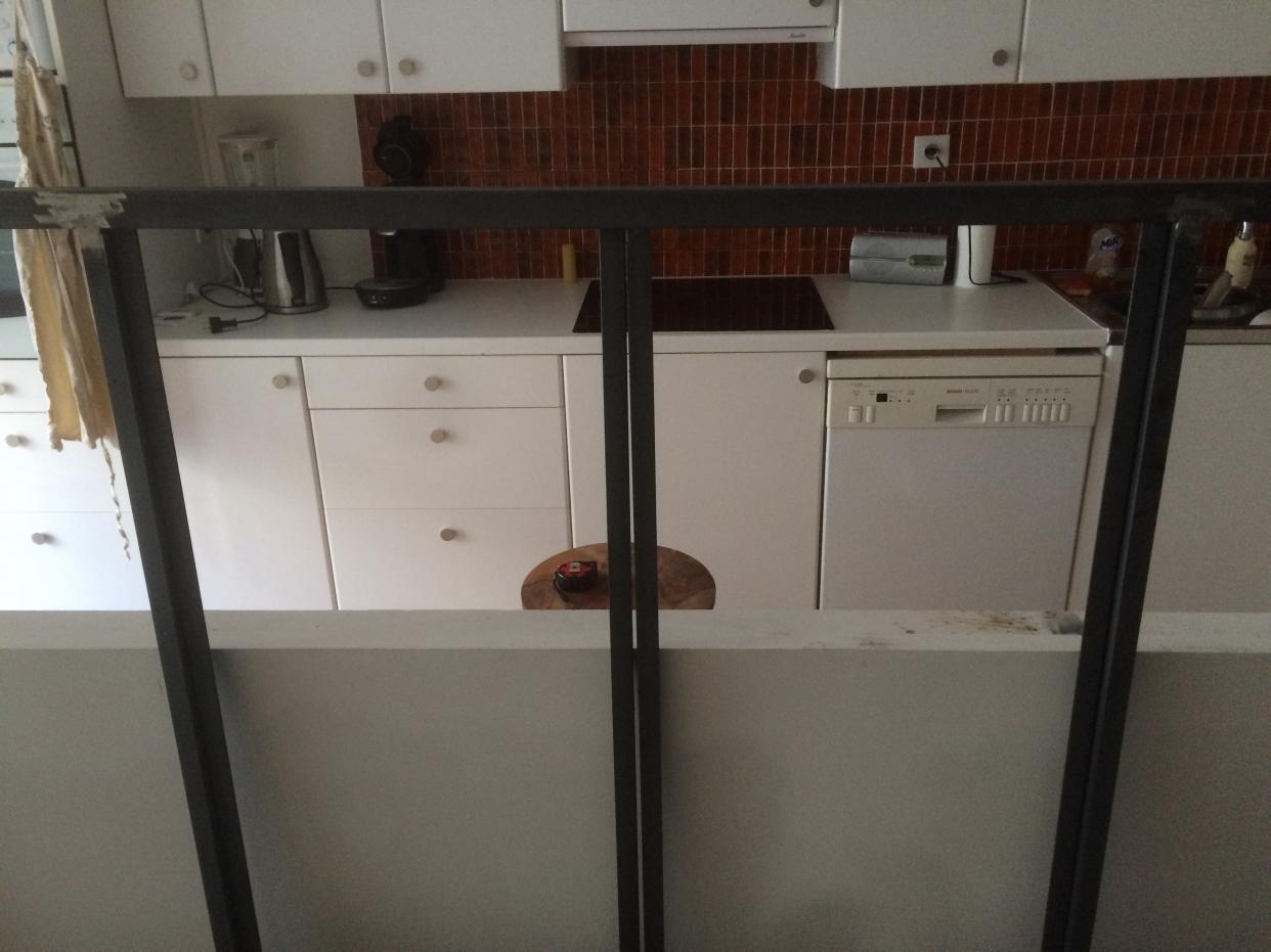

PS : mon seul faux problème c'est que mes 2 fenêtres ont un peu de "ventre intérieur" bien que j'ai soudé mes angles de l’intérieur vers l’extérieur. Mais lorsque je mettrai mes vitres, je mettrai une petite cale pour gagner 2mm sur chaque fenêtre.
04/04/2016 10:42:12
En forçant un peu, il est probablement possible de rectifier ce ventre, mais sur des cornières, étant donné l'asymétrie du profil, il faut être prudent, car il est facile de déplacer la déformation dans l'autre plan...
Si ce n'est que de l'ordre de 2mm, la solution du calage est une bonne solution.
