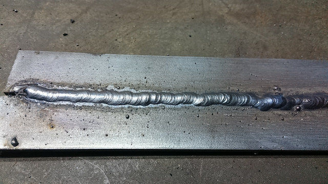

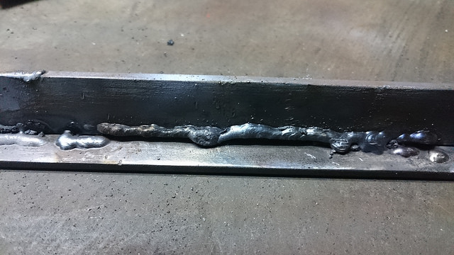

Je viens de me lancer dans la soudure MMA, je faisais un peu de soudure chalumeau avant.
J'ai commencer hier, je n'ai pas trop de problème pour souder 2 plats cote à cote.
Lorsque j'essaie de souder à angle droit c'est une catastrophe.
je n'arrive pas a faire adhérer le cordon aux deux pièces
Les pièces font 3mm d'épaisseur et j'ai une baguette de 2mm , le poste est réglé à 55A.
Une idée pour améliorer ca ?

bonsoir,
manque de puissance sur les deux (pas de pénétration suffisante pour une première passe), après il faut persévéré ;)
en comparaison au chalumeau: il faut pas "baladé l’électrode la ou elle "est" le métal se pose donc rapprocher du bain de fusion, arrête de se baladé, voir trembler ? :confused:
18/11/2015 23:25:47
Bonsoir !
Comme l'a dit boumtp, il ne faut pas balayer, il faut tirer droit, et avoir un arc très court (quasiment collé).
En angle intérieur, il faut aussi plus d'intensité que lors d'un soudage à plat (environ +20%). Essayez avec 75-80A, et mettez bien l’électrode au fond du joint, bien orientée entre les deux tôles à assembler.
Pour la tôle à plat, vous manquez également d'intensité.

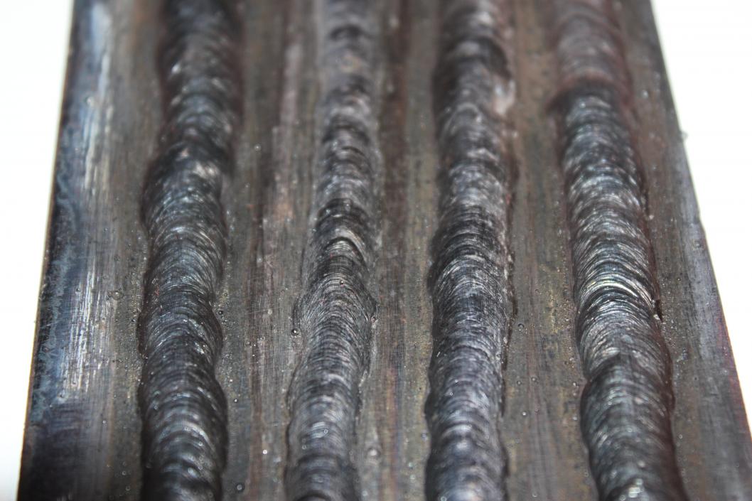

23/11/2015 12:37:57
J'ai refais des test, avec de la 3mm et des plaques beaucoup plus épaisses. C'est effectivement plus simple à gérer ca fond moins vite.
des photos demain de quelques essai que je pense réussi.
J'ai fais des découpes après soudage pour voir la jonction. Je vais essayé de faire de la macro dessus pour voir si c'est bien ou pas.
Question : le cordon doit il etre le plus plat possible ? ou légèrement bombé c'est bien. ou est ce plus la largeur qui compte. Ou les deux ?
outak En ligne le 31/05/2017 à 14:44 (8 messages sur soudeurs.com)

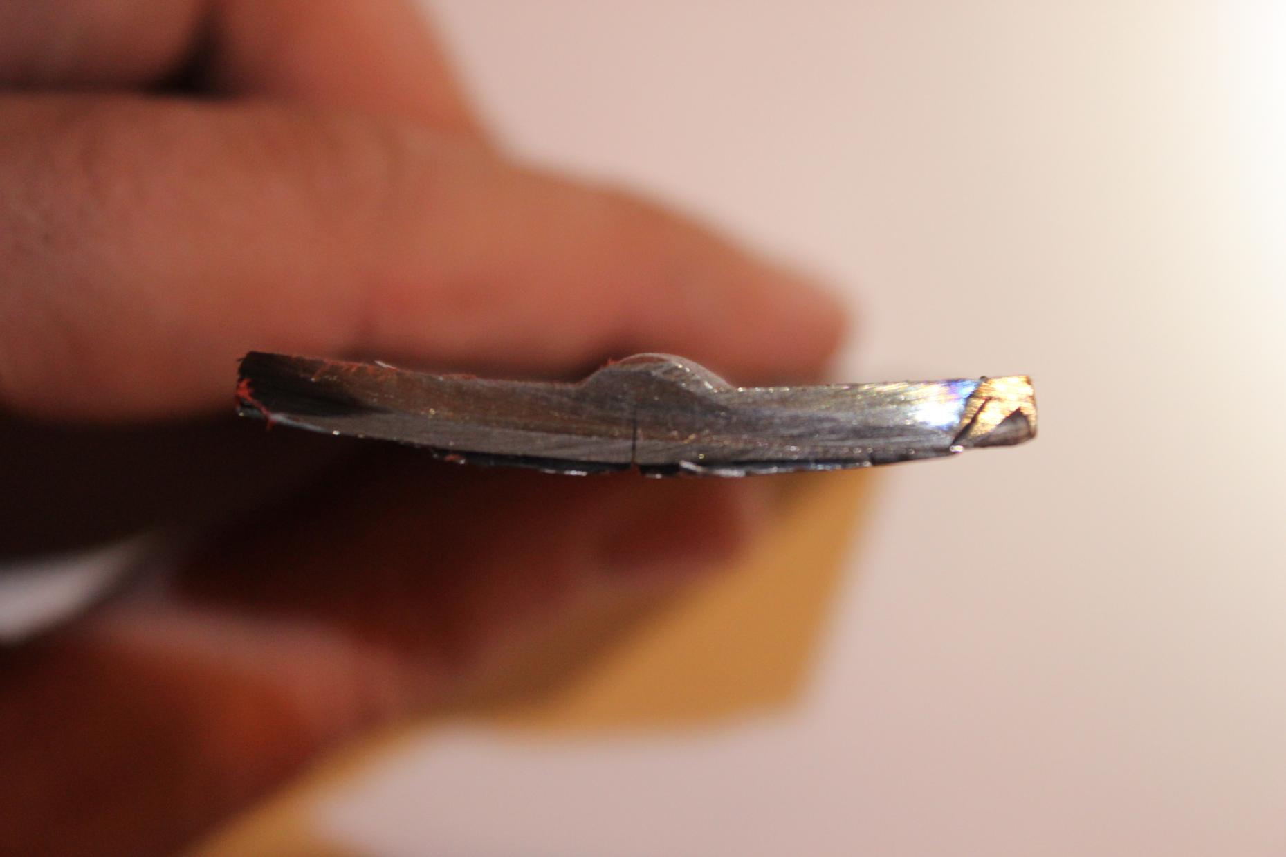

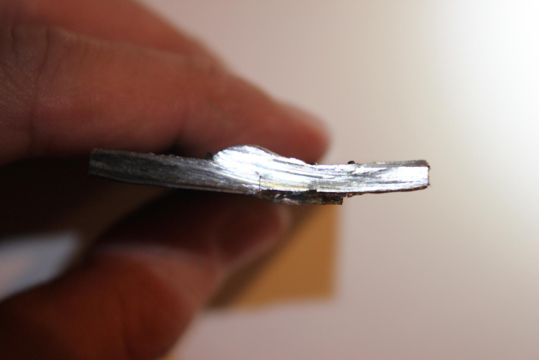

23/11/2015 18:21:30
alors d'abord des soudures avec de la baguettte en 3mm
je pense que le meilleur cordon est celui de droite.
ensuite j'ai découpé les soudures sur les profilé 3mm avec baguette de 2mm
le premier à 65A
le deuxième 70A
je pense que le deuxième est meilleur, le cordon était plus plat.
Par contre la pénétration est elle suffisante ? (j'ai tapé comme un sourd sur l'assemblage ca na fait que la légère courbure que l'on voit sur l'image)
23/11/2015 21:09:16
Tu es un peu juste en intensité, consulte les recommandations sur l'emballage des électrodes; l'autre facteur de pénétration est l'espace qui peut être laissé entre les deux bords des profilés et, pour des épaisseurs supérieures=> espacement + chanfrein (en réservant un talon).
