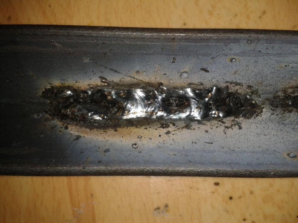

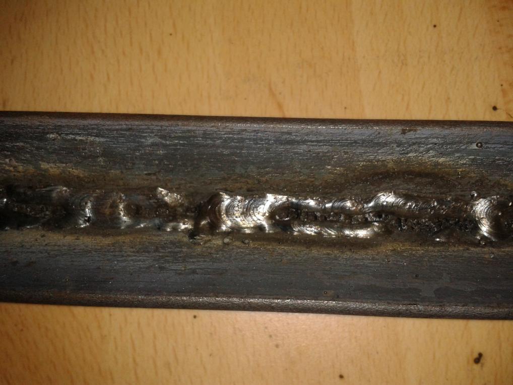

Je fais appel à vos baguettes et clavier d'expert.
Voilà je suis débutant et j'essai de suivre les conseils déjà exposé dans différents post.
J'ai commencé par réaliser des cordons sur une plaque d'épaisseur 5mm après quelques baguettes je réalise des cordons plutot droit et régulié. Je suis passé ensuite a souder 2 cornière 20x20x2 pour formé un X. Et le résultat n'est vraiment pas terrible. J'ai éssayé avec des baguettes de 2 et 2.5 et le résultat est le même.
J'arrive a faire un cordon sur 1cm et ensuite le métal se creuse au milieu. Je n'arrive pas à corriger mon problème.
Est ce un problème de vitesse, d'angle ou autre ?
Merci pour vos conseils.
01/10/2014 11:12:42
Salut !
Alors premièrement, est ce que ta piece est correctement décapée ? Sur la photo le métal n'a pas l'air d'avoir été blanchi à la meuleuse.
Ensuite, je pense à 3 choses :
- Manque d'intensité
- Avance trop rapide
- Arc trop long
Refais des essais et tiens nous au courant ! ;)

01/10/2014 20:31:59
Bonsoir revo37,
Les inclusions de laitier sont caractéristiques soit d'une avance trop rapide, mauvaise inclinaison de l'électrode enrobée, arc trop long...
Pour éliminer les causes une à une, essayer juste en inclinant votre pièce (démarrage au point le plus bas), vous éviterez déjà que le laitier passe devant.
Si avec ces quelques degrés (10-15°) vous avez encore des inclusions, cela viendra certainement d'une vitesse d'avance excessive.
Afin de trouver au plus vite la source du problème, faites au plus simple :angle en position "gouttière", c'est à dire pièce formant un V de profil et non un L.
Avec une inclinaison de la pièce en maintenant un arc court (absence de projection normalement...), un déplacement lent "sans accoups" avec un ampérage suffisant, ça devrait être concluant...

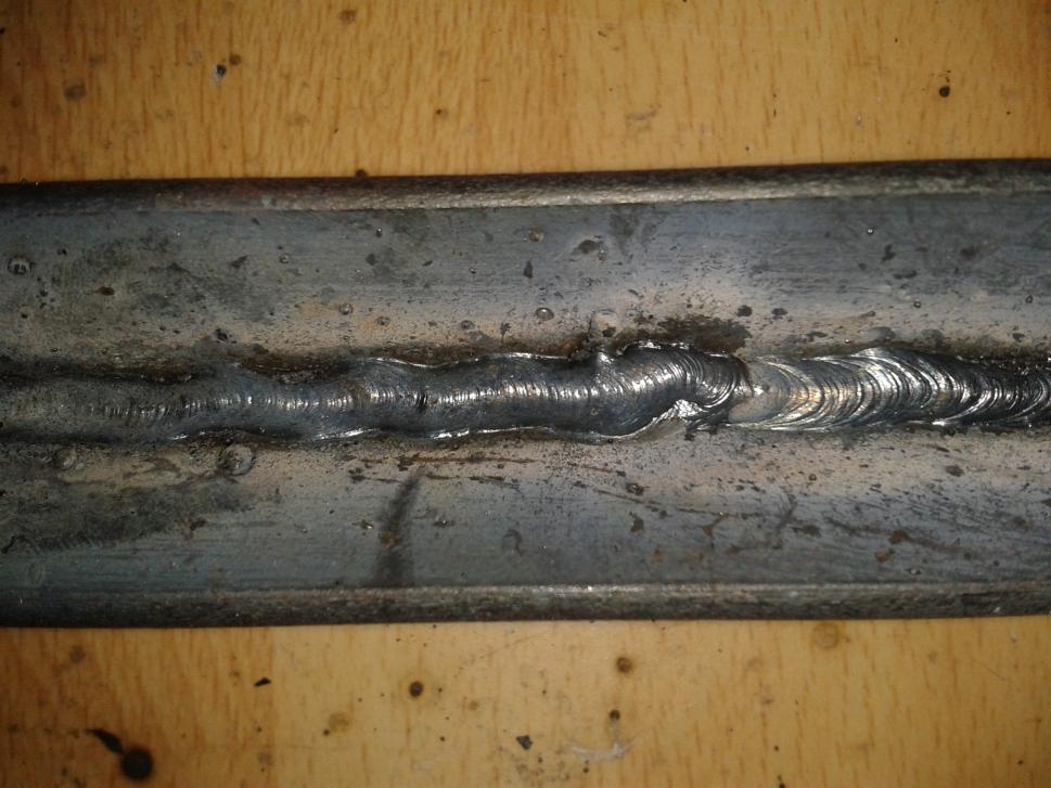

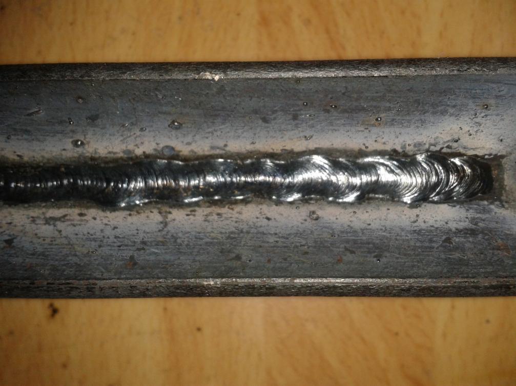

06/10/2014 16:56:29
Voici le résultat des essais du week end apres vos précieux conseils.
Je pense que cest nettement mieux. J'attends vos avis.
Alors j'ai augmenté l'intensité mais surtout réduit la vitesse davance et plaqué la baguette au plus pres du metal.
06/10/2014 17:09:49
Bonsoir revo37,
D'après vos photos, vous n'avez plus vos inclusions de laitier qui étaient votre plus gros défaut.
L'intensité était peut-être limite a en voir le bombé du cordon. La solution serait de prendre une électrode Ø3.2 voire 4mm afin d'obtenir un cordon "plan".
Sinon, avec la même électrode, d'effectuer un balayage pour "étaler" la soudure mais la gestuelle est déjà plus délicate.
Vos quelques grosses projections attestent d'un arc momentanément trop long.
Dans l'ensemble, c'est bien, on constate une nette progression !
Pour info, aviez-vous incliné la pièce comme je vous avais conseillé ?

06/10/2014 18:11:19
Je nai pas incliné la piece je ne trouve pas ca naturel. J'essaierai le week end prochain avec du 3,2. Merci cest encouragent.
06/10/2014 19:31:02
Je n'avais pas fait attention a la préparation de vos pièces.
Vous aurez encore de meilleures résultats si vous prenez le temps d'enlever la calamine (dépôt noir) a l'endroit où vous allez souder.
Un coup de disque a meuler (épaisseur 6mm) pour ramener la matière a un état brillant, degraissage au solvant et vous obtiendrai un cordon mieux mouillé, c'est a dire étalé.
07/10/2014 09:09:55
Vous manquez toujours d'intensité, quand à réduire la vitesse ce n'est pas un bon plan car cela se fait au détriment de la pénétration. A la 2.5 à plat en angle il faut mettre une centaine d'A
