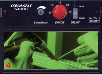

Bonjour opatrick,
Il serait nécessaire de nous définir le type de masque LCD utilisé, le noircissement sélectionné du filtre (de 9 à 13) et l'intensité de soudage appliquée.
Car il est probable que votre filtre est réglé trop fort par rapport à l'intensité de soudage appliquée.

La gamme de noircissement 9 à13 dont parle Dusweld concerne les cagoules réglables, en général leur teinte claire est 3. Votre cagoule n'est pas réglable, 3 est sa teinte claire, 11 est son noircissement.
Pour mieux voir lorsque vous soudez, essayez avec une baladeuse équipée d'une ampoule correspondant aux anciennes 100 watts. Il ne faut pas que la baladeuse éclaire directement votre cagoule car elle s'obscursirait sans que vous soudiez.

Nous n'avions pas compris que votre masque LCD n'avait que le filtre de 11 pour souder et n'était donc pas réglable...
C'est à notre avis un mauvais choix de cagoule électronique, mais nous comprenons que le budget du matériel de soudage n'est pas extensible à volonté...
Suivez le conseil de bernardmarie pour voir les zones adjacentes à votre bain de fusion ou bien changer votre matériel pour un masque avec carreaux interchangeables ou bien une cagoule opto-électrique réglable de 9 à 13.
