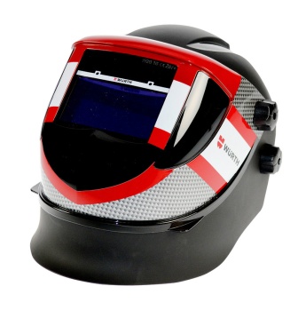

Bonjour a tous,
Quelques sensations après utilisation d'un masque Wurth S9 Din 4/8-9/13 + position meulage, 4 capteurs, avec en dessous de la partie mobile (relevable) LCD une protection "transparente" qui couvre le visage entier.
Plutôt pratique, évite le changement de masque, lunettes, etc. ..
Les réglages sont plutôt faciles d'accès car situés sous le LCD, du coup relevé ils se trouvent quasiment en bordure de cette partie du masque (je ne sais pas si je suis assez clair dans cette explication ) donc il est aisé d'effectuer des changements même avec les gants juste en l'ouvrant suffisamment pour passer le doigt par dessous.
J'avais quelques craintes à ce niveau mais finalement pas de désagréments de ce côté.
Et puis on ne les modifie pas toutes les deux minutes.
L'aspect esthétique, l'assemblage et le serre-tête sont plutôt agréables, de bonne facture va t on dire pour du chinois (oui c'est bien écrit a l'intérieur). Petit bémol concernant le serre-tête au niveau (au dessus) des oreilles, endroit où le serre-tête et fixé sur le masque.
Et bien avec un port d'environ 15/20 min même moins, je me suis retrouvé avec le profil du serre-tête imprimé sur les côtés du crâne. Je vais fabriquer un bandeau mousse tissus pour cet endroit (ça c'est le côté sellerie).
Je dois dire que je l'ai serré pour qu'il tienne en place (serrage à l'aide d'un bouton sur lequel on appuie avant de le tourner, donc pas de risque de desserrage accidentel).
Sur les côtés du masque on retrouve deux "custodes" en forme de triangle ou voile de bateau pointe en bas en Din 4 (je pense) qui permettent d'avoir un champ de vision plus large sur le poste de travail.
En position éteinte, la vision est un peu sombre par rapport au masque qui était là avant.
Quelque chose qui m'a dérangé, c'est son poids en position relevée, 665g.
Ça et les tempes comprimées à mort par le serre-tête ça n'aide pas.
Sinon dans l'ensemble je dirai qu'il est plutôt bien, voir très bien.
Cependant pour moi il est clair que c'est comme des pompes ou un jean.
Pour voir si tu es bien dedans essaie les.
Y'a pas de secret.
J'espère avoir apporté quelques informations pour ceux qui hésitent.

Merci pour ce retour d'expérience. J'ai toutefois corrigé le titre car un masque de soudure - cagoule serait plus exact - n'est pas un casque (EPI destiné à protéger des chocs).
J'ai également ajouté le lien vers le site de la marque ainsi qu'une image, ce qui me semblait indispensable.
Par contre le masque GYS Navitek, effectivement similaire en apparence, possède une ventilation/filtration intégrée et je préfère donc supprimer cette comparaison inappropriée.
Enfin, si la solution de l'écran relevable semble séduisante, les translucides exposés au meulage risquent de perdre rapidement leur transparence et ils coutent dans les 30 € pièce en rechange...

Je reviens vers vous à propos de cette cagoule Wurth S9. Concernant le côté "opaque" du translucide de protection pour le meulage...il suffisait juste d'enlever le film de protection côté intérieur. J'étais persuadé de les avoir tous enlevé. Mea culpa.
Sinon à l'usage la cagoule reste agréable d'autant plus que maintenant la vision est très claire. Aucun bug de déclenchement ou coup d'arc lors du soudage.
