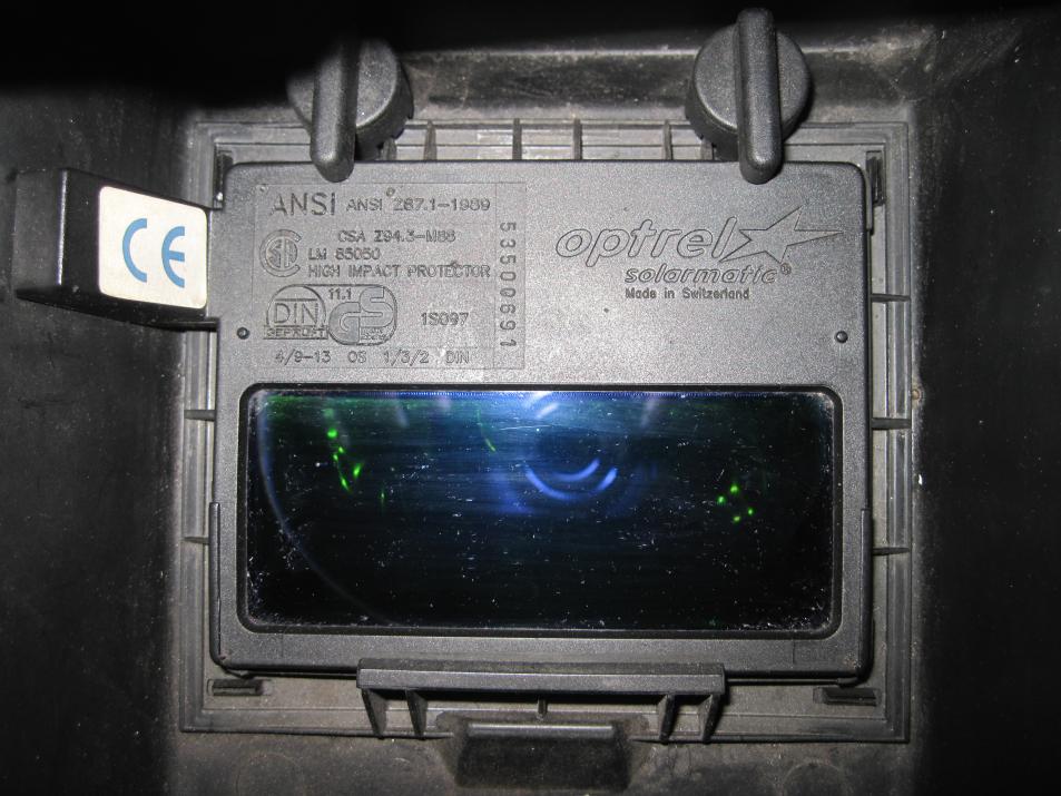

Bonjour à Tous
Voilà mon petit soucis
Je suis un bricoleur pouvant souder à l'arc pendant une journée au maxi et ne plus souder pendant 3 mois
je soude entre 50 et 160 A à l'arc
J'ai une cagoule Optrel SOLARMATIC Comfort depuis 10 -15 ans je crois
Sachant qu'il reste longtemps sans servir je le mets avant utilisation devant un spot halogène
Le test du néon fonctionne
le test du briquet fonctionne aussi bien que je vois les petites étincelles de la pierre du briquet.
Hier j'ai soudé pendant 45 minutes
Pendant que je soude pas de soucis , par contre le lendemain matin j'ai mal aux yeux ...
Est ce psychologique ?
ou est ce qu'à partir de 50 ans on est plus fragile:mad:
Ou est ce que la qualité des cristaux liquides se détériore :(
Y'a t'il un intérêt à ce que je vous mette en vidéo la vision lors du test briquet ?
Petit détail le masque est trés bien entretenu jamais la face sur l'établi , un petit support pour qu'il voit la lumière du jour ....

Votre masque doit réagir comme sur cette vidéo :
[video]https://m.youtube.com/watch?v=L5bMlI9ZHyY
Maintenant vous réglez peut être mal l'opacité du verre selon l'intensité de soudage
12/10/2014 16:35:27
Une autre possibilité est la fatigue visuelle due à une vision légèrement défaillante ou/et mal corrigée? Le soudage est une activité très exigeante en ce domaine.

Bonsoir à Tous
Je reviens vers vous pour donner quelques nouvelles et essayer de faire avancer le sujet:
-A ce jour je n'ai pas de nouvelles d' OPTREL quant au vieillissement des cristaux d'assombrissement (je vais relancer)
-Par rapport à la Vidéo de Dominique Je trouve que le fonctionnement du mien est encore mieux je n'ai pas ce Flash Blanc à l'allumage (peut être du à la Vidéo)
-Mon masque est de 1989 mais je suis un particulier
Qu'est ce sue vous pensez du "test du briquet" doit on voir les 1ers éclat de pierre ? si quelqu'un peut essayer je suis preneur
Ci dessous les Ref de la cellule si cela peut aider
Bonne soirée
