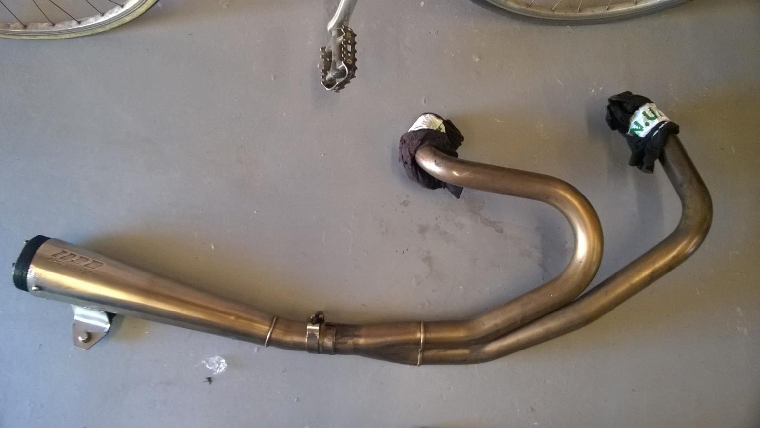

Bonsoir à tous,
Me voilà possesseur d'un échappement Supertrapp pour mon 2 roues.
Acheté d'occasion, ce dernier s'est avéré fendu au niveau de la patte de fixation.
Tout cela liée probablement à une mauvaise chute...
J'ai beau posséder un poste à souder TIG, il s'agit là de soudage inox en 7/10 environ et je manque de savoir faire.
Voici donc la ligne et un zoom sur le vice caché de l'objet...
J'ai tenté cet après midi de ressouder cette fente.
J'avais à ma disposition des baguettes d'apport inox 308.
J'ai réglé au départ sur 17A avec 2 secondes prégaz, 2 secondes de montée, 2.5 d'avanouissement et 7 seconde de post gaz.
Débit gaz 8-9 litres.
Tungstène bleu en 1.6 mm
Le bain ne se formait pas bien et les gouttes ne fusionnaient pas avec le support.
J'ai un peu monté l'ampérage à 20 ampères puis 25 ampères et même 30.
Ça allait a peine mieux et j'ai fini par faire un trou...
Quelles manipulation ai-je mal faite.
Ou qu'est ce qu'il me manque pour que ça fonctionne.
Par avance merci,
Bien à vous tous !

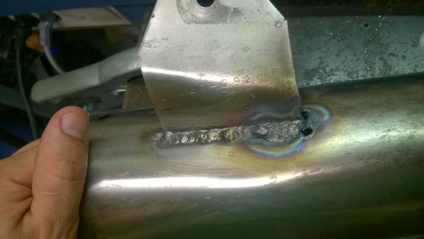

04/06/2018 18:56:15
Oui je sais bien que vous avez raison et j'en suis à un niveau encore très amateur.
Sur tôle fine tout est si fragile....
Je vous montre quand même rapidement une photo de mon désastre :

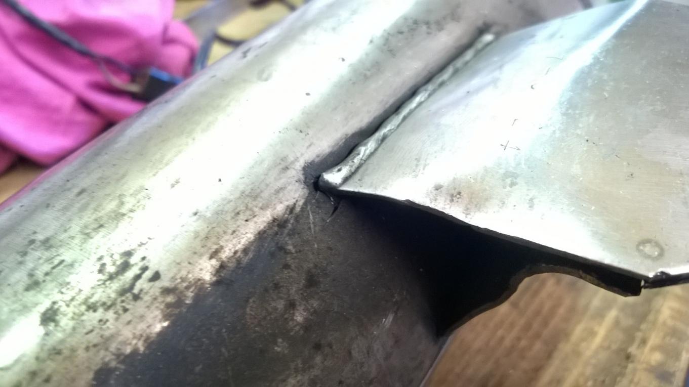

05/06/2018 15:22:57
ce qui craint ce n'est pas le trou mais surtout son emplacement cela fait une sacrée amorce de rupture, cela va recasser si vous ne bouchez pas ces trous, la tôle fine va se déchirer en partant de ces trous essayez à la gâchette avec des marches arrêts rapides sans trop baisser le jus
05/06/2018 16:01:46
Ce qui me semble embêtant dans ce cas, c'est le rochage interne qui remonte et se mélange au bain. Je pense que c'est ce qui explique l'aspect différent de la soudure à droite.
Je vois mal comment rattraper maintenant...

en admettant que vous arriviez à ressouder ce support, il y de très fortes chances qu'avec le vibrations la tôle se cisaille dans les zat,
je ne connais pas le constructeur de ce pot d'échappement mais dès le départ il y a une erreur de conception, pourquoi réinventer l'eau tiède et le fil à couper le beurre, il suffit de regarder comment font les spécialistes comme Akrapovic ou autres, regardez sur ces deux photos ,le raccordement des supports avec le corps du pot et vous aurez tout compris

Inerter l'intérieur d'une ligne d'échappement qui a déjà servi c'est parfaitement inutile car tout l'intérieur des tubes est roché par les gaz chauds et très oxydant.
La fissuration des lignes d'échappement en inox est un problème récurrent et cela depuis des lustres sur avions de tourisme (les seuls que je connaisse) Ces lignes d'échappement coûtent deux bras, deux yeux et deux jambes. Or Il apparait des fissures un jour ou l'autre et leur rebouchage ne fait que reculer de quelques temps le jour où seul un changement du morceau fissuré s'imposera. A la limite pour quelqu'un qui saurait réaliser de tels produits sans autre coût que celui de la matière, il est préférable d'utiliser de l'acier au carbone et de changer toute la ligne lorsque la corrosion l'exige. C'est ce que l'on fait sur nos voitures. Les seuls acier inox qui tiennent un peu sont les alliages AISI 321 et surtout 347. En compétition lorsque l'on est très riche on va jusqu'à prendre de l'inconel. Je vous signale qu'en ce moment Rolls-Royce dépense des fortunes pour essayer de résoudre ce genre de problème (fissuration) sur les ailettes des turbines de certains de ses moteurs.
On aura beau faire, une soudure change les caractéristiques métallurgiques des métaux et constituera toujours un point faible ensuite. Dans des cas désespérés il faut remplacer une patte de fixation soudée par un collier de serrage.
