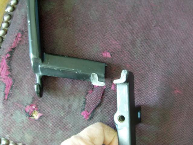

peut on souder cette pièce en alu ( moulé ) pas besoin d une grande solidité
merci de vos réponses

Si c'est bien un alliage d'aluminium et non pas une "fonte" comme les poignées de porte, cela ne pose pas de problème à réparer au TIG par exemple.

je ne sait pas trop ce que ces comme matière c est une poignée de maintien sur une moto moto
si quelqu'un connait ?

pour souder les alliages de fonderie à base d'aluminium, il faut utilisez de l'AS 5 comme métal d'apport. Il faut aussi chanfreiner avant soudure, nettoyer toute la zone qu'il n'y ait plus de reste de peinture, de gras, la propreté est essentielle. Certains alliages de fonderies à base d'aluminium ne sont pas soudable, si votre arc est bleuté lors de l'amorçage, laissez tomber

Même remarque que "tungstène", en effet nombreux alliages d'aluminium moulés ne sont absolument pas soudables.
Pour les cadres, poignées et bloc moteur de moto, ce sont souvent des alu type AlSi12 appelé vulgairement Alpax (nom commercial).
J'avais essayé de ressouder des ailettes sur un bloc de cette matière (avant d'étudier le soudage malheureusement :-)) et ce n'est effectivement pas du tout soudable... beaucoup trop de silicium.
Désolé et bon courage

J'ai déjà réparé des carters de boite et moteur (auto et moto) sans soucis. Un bonne préparation est primordiale.

et cela peut être plus compliqué que cela, je me suis pris un gag avec un carter alu d'Audi, la soudure s'est passée impeccable, mais peu après le client me rappelle disant qu'il y avait une cassure.
J'arrive au garage, voiture sur le pont.
Là on me dit que ce n'est pas ma soudure mais que cela s'est fissuré bien à côté.
Je reprends (au plafond, sous le pont la dite fissure) à peine finie j'entends un claquement, autre fissure à au moins 5 cm de là où je venais d'intervenir.
J'explique donc que c'est râpé, et que ce n'est pas la peine de continuer.
Réflexion du mécano, le client va être content, il n'y a qu'un carter de cassé mais Audi ne vend que l'ensemble fait de 2, facture 5400€ !!!!
Arch das deutch qualitad !!!!!!!

les carters réparés avec du métal alu classique ne tiendrons pas...
il faut du métal ALSI5, il y en a des différents types, mais je répare des carters de moto avec ca et aucun souci...
enfin sauf ce weekend j'ai eu mon premier échec, le bain de fusion est très sale et s’effondre (carter de motocross année 70/80)

Bref, à l'époque, mais je doute que cela ai beaucoup changé, il y avait 2 alliages d'aluminium utilisés:
- AS9U3
- AS12
La majorité des pièces injectés étaient en AS9U3
Ensuite, il y a les alliages d'aluminium pour fonderie par gravité dans des moules non permanent en sable.
La précision des pièces est beaucoup moins importante, et surtout l’homogénéité matière est plus aléatoire, présence de retassures, voir impureté.
Je connais moins les alu utilisé, il semblerais que se soit plus des AS10G - AS7G
Après, coté soudure, sans être qualifié, il est évident qu'il est préférable de choisir un métal d'apport avec du Si, maintenant, 5 % ou 12 % ??
