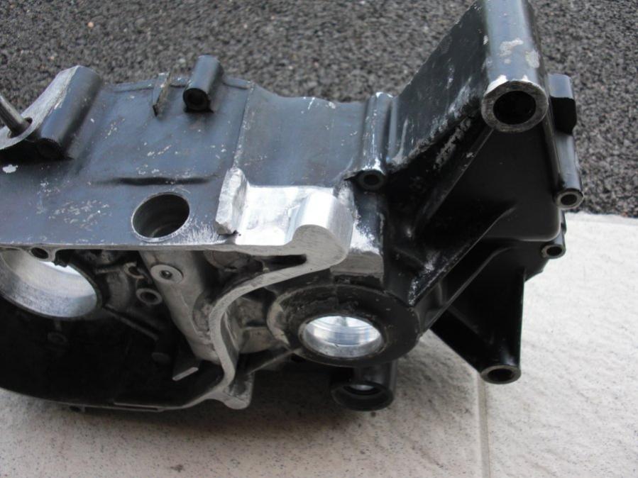

Bonjour à tous.

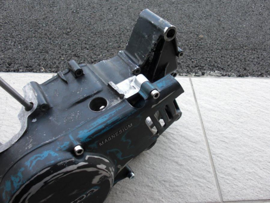

Voilà, un ami restaure un 250 CR de 1973.. pas toute jeune mémère. Le gros souci, c'est que le carter moteur gauche est en très mauvais état, du à une chaine qui a cassé et donc explosé le carter, le plan de joint entre les deux carter qui à bien souffert. Les carters pour ces années la ne se trouvent plus du tout....:mad::mad:
Bref, sur ce genre de carter, ce sont souvent des alliages alu/magnésium, ou 100% magnésium,... je ne sais pas trop à vrai dire..:confused:
J'aimerai l'avis d'une personne qui connait bien le sujet, pour me dire quelle méthode utiliser..
Je sais que cela se fait, j'ai vu des mecs assemblés et soudés des carters entiers..
Je ne suis pas du genre à lâcher l’affaire :p
Quel tungstène utilisé?
métal d'apport magnésium?
où en trouver?
faut il passer le carter au four avant et après soudure, Gaz Argon ou autre?...ect ect...
Je suis soudeur aéronautique donc c'est pas la soudure qui m'inquiète, mais je veux que cela se fusionne correctement et tienne par la suite.
Je vous mets des photos, n'ayez pas peur
Merci à ceux qui me viendront en aide

sur ces moteur, c'était surtout les carter d'embrayage et d'allumage qui étaient avec un très fort pourcentage de magnésium.
pou réparer avec le tig il faut:
-dégraissage complet du carter et éliminer toutes trace de peinture
-faire un beurrage avec de l'AS 5 ou 12 et reconstituer la matière manquante avec de l'AG 3 ou 4
-pour le gaz c'est l'argon
-pour le tungstène c'est du pur ou lantane

Les carters moteur sont souvent en as5 ou as12 et se soudent très bien en Tig.
pour les carters marqués "magnésium" je me souviens en avoir réparé avec de l'as5 pour boucher des trous et vous avez un sujet sur le forum avec de la brasure trés basse température qui fonctionne très bien.

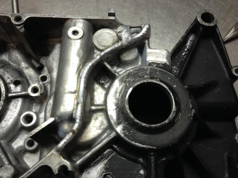

27/02/2015 21:31:52
Bonsoir à tous.
je viens donner des nouvelles pour dire ce que ca à donner.
j'ai donc commencer la restau de ce carter aujourd'hui, le métal à l'air de fusionner avec le carter sans aucun problème.
je suis plutot content du résultat. il me reste pas mal de finition à faire mais le premier dégrossi est plutot réussi
Donc merci pour vos conseils!

soudable ou pas? Nettoyez juste un petit coin et amorcez, si votre arc prend une couleur bleutée, c'est râpé: non soudable
si c'est soudable, retirer la peinture, dégraisser ne suffit pas. Il faut avec une meule droite munie d'une fraise (pour pouvoir aller dans les recoins) tout blanchir. Lors du soudage si vous avez des remontés de sale, s'arrêter et renettoyer. Pour ce genre de réparation je mets de l'AS5 comme métal d'apport. En fait ce qui va être le plus délicat c'est à l'endroit du taraudage, pour que cela tienne il va falloir chanfreiner et il est probable que le taraudage soit à refaire, est ce qu'un taraud va passer?

cela se soude sans souci, mon arc est stable. j'ai eu quelques moments avec un bain sale, j’arrête, je meule, je nettoie à l'acétone, un coup de soufflette et reprend ma soudure.. j'ai du faire ca plusieurs fois pour avoir un bain propre. Pour la finition et avoir un bon résultat pour le plan de joint, il faudrait le passer à la fraiseuse.. je vais essayer de trouver quelqu'un qui peut me faire ca. pour les bords, je vais utiliser une meule pneumatique avec une fraise. je mettrais des photos du résultat final..
sander' En ligne le 10/12/2016 à 17:28 (23 messages sur soudeurs.com)
28/02/2015 17:12:56
un taraudage classique avec un filet rapporté devrais faire l'affaire. je ne comprend pas pourquoi il faudrait chanfreiner??

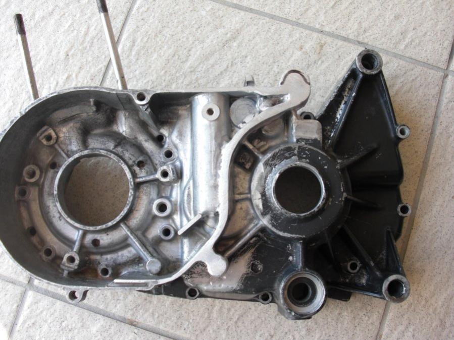

28/03/2015 19:52:47

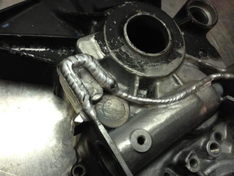

Salut à tous. après soudure puis meulage à la fraise, le carter commence à ressembler à quelque chose.. je suis assez content de redonner vie à ce carter qui est désormais introuvable..
encore merci pour vos conseils sur mon choix de métal!! et si certains ont besoin, n'hésitez pas!

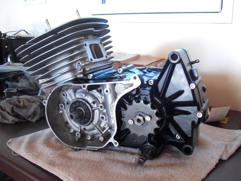

Voici les dernières nouvelles..
le carter est fini, le proprio a taraudé et posé des filets rapportés. une fois peint, il reprend du service!!
comme quoi, tout est faisable, je n'y croyais pas trop à la base.
Encore merci pour ceux qui m'ont aider.
