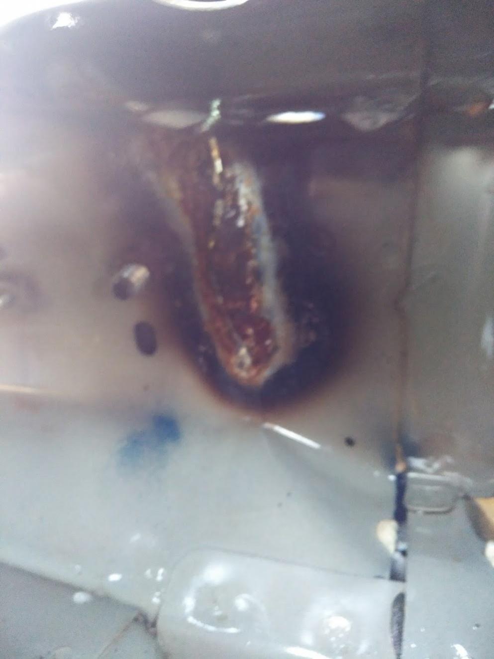

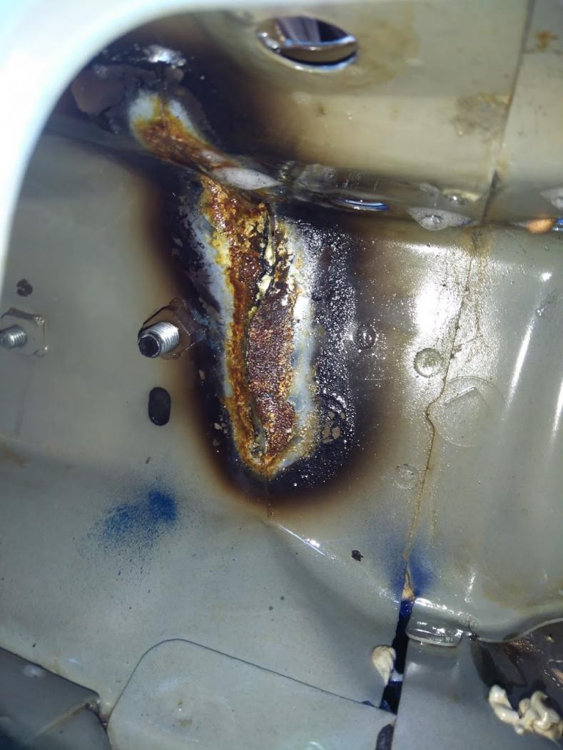

Je suis en train de faire la révision carrosserie de mon Toyota équipé pour faire du raid.
Il se trouve que j'ai une fissure qui avait déjà été (mal) réparée avant que j'achète le Toyota.
La soudure se trouvant sur la joue intérieure de l'aile avant, et ayant démonté les ailes du véhicule, c'est le moment de la reprendre.
Or je ne sais pas trop quel était le procédé utilisé (a priori oxygène-acétylène) et surtout, je ne sais pas quel est le métal d'apport utilisé.
Mes questions sont les suivantes:
Comment le savoir??
Quel procédé de soudage utiliser??
je possède un MIG/MAG, et un chalumeau oxygène acétylène.
Voici les photos.
Vue de dessus:
Vue de dessous:
vue de dessous sans le flash donc on voit la lumière passant à travers la fissure non rebouchée:
Mon but étant dans un premier temps de réparer convenablement la fissure (sachant que j'ai percé des trous pour stopper la fissure) et d'éviter d'avoir à souder une plaque de renfort par dessus.
Merci à tous pour vos retours
03/01/2017 13:41:21
On peut tenter, compte tenu de votre équipement, une brasure au chalumeau avec baguette "brox", comme il semble que cela ait déjà été fait.
Personnellement je pencherais plus vers une soudure TIG, éventuellement avec apport silibronze, afin de chauffer le moins possible.
Mais je soupçonne surtout un problème de préparation sur l'envers de la tôle et une reprise de corrosion sous la brasure.
Est-ce accessible ?
Avec une plaque par dessus, vous allez encapsuler la corrosion et juste retarder le retour du problème.
Dernier point et non des moindres :
Qu'est ce qui vient se fixer dans ces trous ?

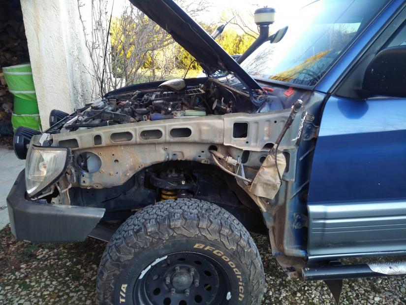

Au niveau accessibilité, la photo de l'envers à été prise dans le trou carré sur la photo ci-dessous:
Dernier point, les trous ne servent à rien.
Merci beaucoup

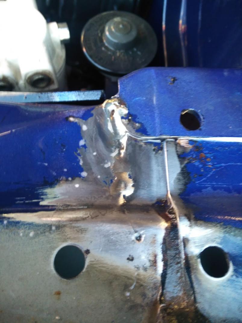

Bonjour, et merci pour ces retours, mon idée initiale était de passer un disque à lamelles sur le dessus pour me permettre de pouvoir faire revenir la tôle bien bord à bord (ce qui visiblement n'est pas le cas partout...
De passer un coup de brosse métallique en dessous pour enlever la corrosion, (ou de roue à lamelles sur perceuse)
de soudo-braser à l'argent (mais peut être il faudrait que j'arrive à trouver une baguette de brox à l'unité)
puis de bien décaper, mettre du rustol, et repeindre.
que pensez vous de cette procédure? ça m'a l'air d’être pour moi le meilleur compromis...

04/01/2017 15:45:15
la brasure d'argent ce n'est pas trop fait pour du bord à bord mais pour assembler des pièces qui sont en recouvrement ou en emboitement, vous êtes dans une zone non visible, faites une rustine avec un bout de tôle et brasez la à l'argent

05/01/2017 06:56:00
j'ai décapé ma zone hier. La corrosion était vraiment superficielle, je l'ai enlevée avec une brosse métallique.
les zones qui avaient été correctement brasées ne se sont pas re-fissurées, en fait, la fissure a continuée à courir car elle n'avait pas été stoppée, ce que j'ai fait en perçant un trou à l’extrémité.
Sur la partie supérieure, la brasure a été réalisée a coté de la fissure ( les tôles étaient pas bord à bord, et ils ont juste "chargé").
en gros c'était ni fait ni a faire....
Suite au prochain épisode, je mettrai des photos.
