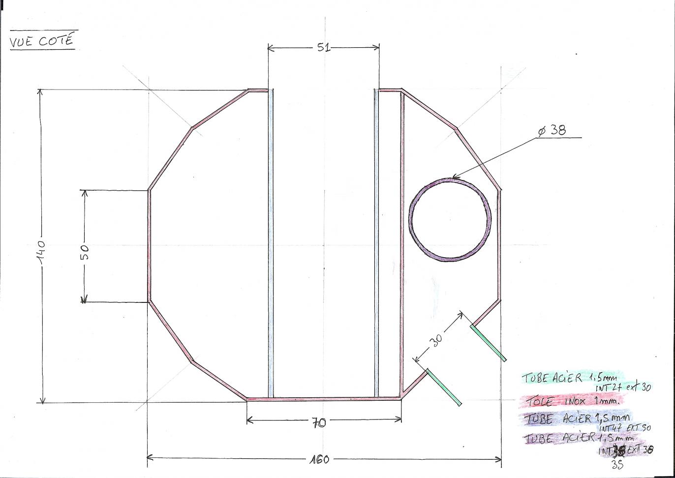

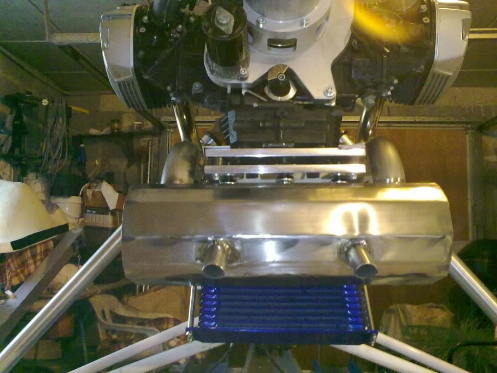

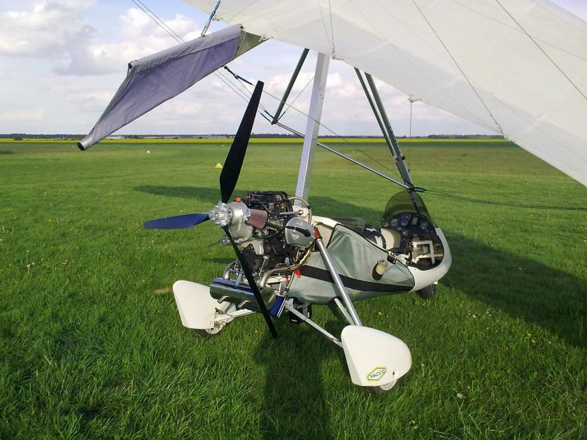

J'ai motorisé avec un ami un ULM pendulaire avec un moteur BMW moto R1200RT sur lequel nous avons conçu un silencieux en inox 1 mm soudé par un professionnel(ferronnier d'art) malheureusement les soudures intérieures cèdent après 30 h d'utilisation.
Toutes les soudures sont bord à bord et il semble que l'inox casse en bordure de soudure.:confused:
Je réfléchi à refaire ce silencieux car il fonctionne parfaitement mais inox ou tôle d'acier(plus souple) ? Je pense faire des retours pour éviter le bord a bord et l'assembler en trois parties distinctes, je souhaite également me lancer dans la soudure car le prix du soudage couvre l'achat d'un TIG, sauf que je suis néophyte en soudure TIG, tout au plus je me débrouille à l'arc.
Quel conseil pouvez vous me donner ?
Merci. Franck

Il est infiniment souhaitable de désolidariser (niveau vibrations) votre silencieux de votre moteur car ce moteur est réputé pour vibrer beaucoup à bas régime.

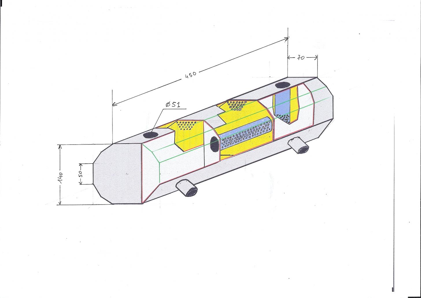

Houla, très tentant mais justement c'est pas simple du tout, il y a 2 coudes a 90° solidaire du silencieux, puis 3 chambres successives. Les 2 entrées sont indépendantes, se rejoignent au milieu et les gaz gauche et droit,mélangé passent par les 2 sorties (3 ième chambre, cloison verticale dans la 1 iere chambre,voir croquis posté ou il manque juste les coudes). Cette configuration est très performante aussi bien en rendement quand absorption du bruit.

as tu essaye avec deus silencieux a absorption, du diametre de tes sorties, soit 51mm ? comme sur la moto...cela semble plus adapte au niveux bruit et rendement, et surtout facile a trouver a un prix raisonable..
