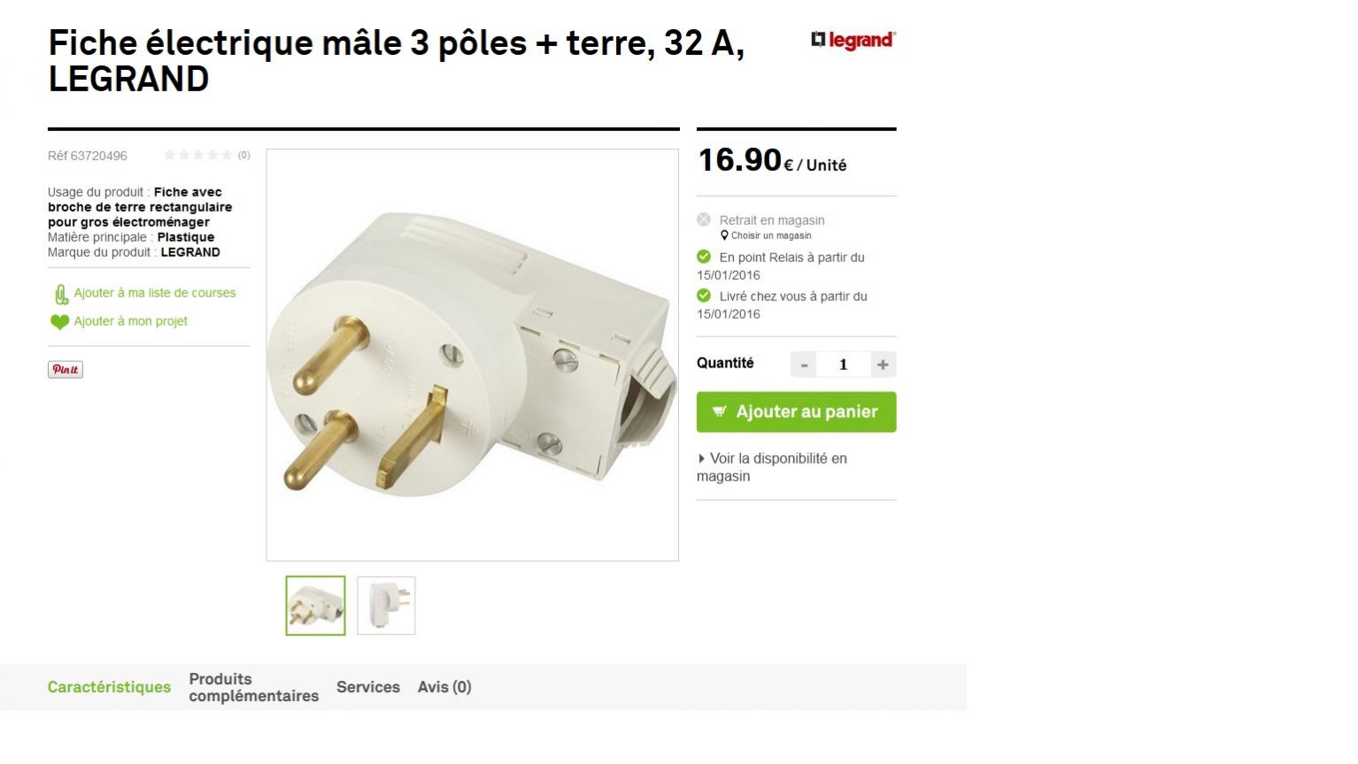

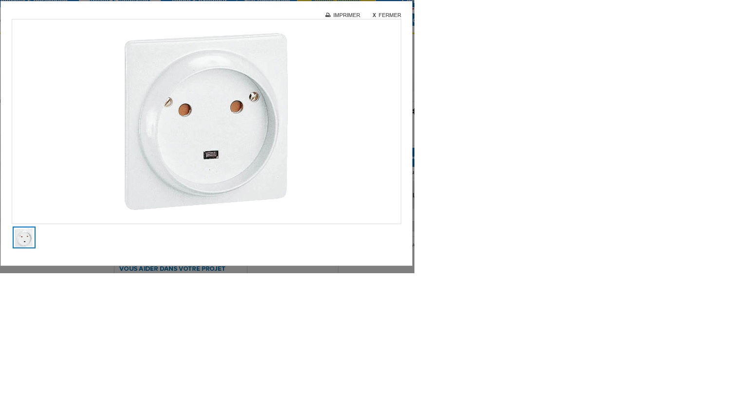

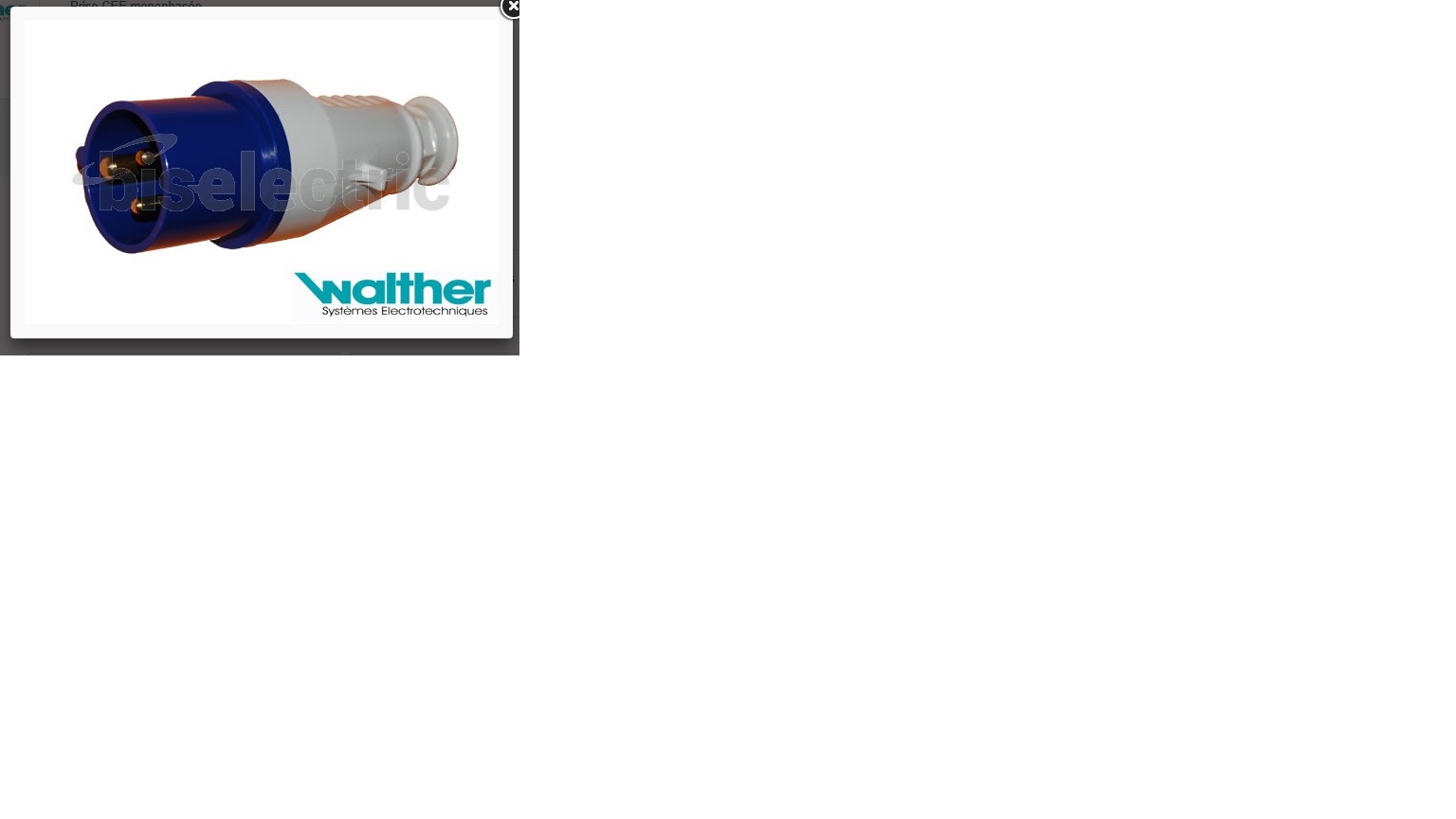

J'ai acheter un poste MONOGYS 200-2cs sauf qu'il est vendu sans la prise (fiche électrique mâle). Je suis embêter car il faut acheter une prise 230 avec section pour 3x6mm² et impossible de trouver ça en commerce...
De l'aide ? Vous avez mis quel prise électrique mâle sur le poste ?
