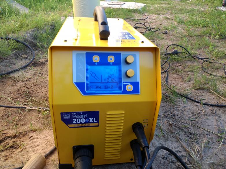

Bonjour a tous !
Après de long mois d'hésitation j'ai craqué ...
Je me suis acheté le gys multipearl 200-4 xl .
J'ai cherché longtemps des retours sur ce poste mais il y en a pas, du coup je me suis dit que je m'inscrirais sur ce forum pour donner un retour de quelqu'un habitué au mig/mag .
J'était très réticent au semi en 230v je pensais que ça pouvais vraiment pas rivaliser avec les gros même a ampérage égale, j'ai vite changé d'avis après avoir goutté au ESAB REBEL chez un de mes clients, c'est un régale !
d’ailleurs tout le monde voulait les 230 V et boudait les 400 V dans l'atelier :) tellement plus pratique a manipuler et a régler (réglage manuel), bien entendu faut pas leurs faire bouffer de la grosse épaisseur des heures.
Bref du coup j'en voulais un, le esab trop cher pour moi, en fouillant bien j'ai trouvé le gys multipearl, plusieurs choses m'ont plus sur ce poste:
- Le tig avec le post gaz et l’évanouissement de l'arc.
- 4 galets idéal pour l'alu (le esab en bave pour l'alu )
- bobine 300 et 200
- l’écran lcd (oui je suis un peu geek ;))
Etant amateur au tig j'envisage très très sérieusement de me procurer la torche euro pour m’entraîner donc je ferais aussi un retour sur le tig sachant que je suis vraiment pas un expert sur ce procédé.
Voila pour le moment ce sera rien car je viens juste de le commander chez le site marchand qui fait la garantie 2 ans (je sais pas si j'ai le droit de citer ).
Je vous fais un retour d’expérience dès que je l'aurais, je vais le comparer au ESAB REBEL ...
moi j'y crois :D!
a très vite

Salut à tous.
J'ai reçu mon poste à souder et je les essayé le soir même!

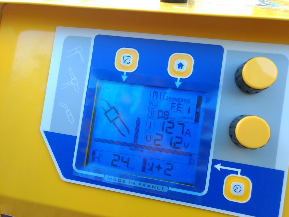

déjà les réglages c'est une bonne chose c'est simple on règle l'intensité et le fil et basta
Le mode synergique j'ai a peine essayé donc pas de recul
Je trouve juste qu'il se règle trop fort de base j’enlève un peu de l'épaisseur sur les paramètres pour avoir le bon réglage 2.4mm pour du 3mm par exemple mais sinon ça a l'air de bien fonctionner je trouve que c'est cohérent mais j'utiliserais pas ce mode je pense.
la navigation dans le menu est simple même si je trouve ça naze de rester appuyer sur le bouton home pour choisir le bon mode
Ce genre de matériel devrat s'utiliser à une main ça force à poser la torche pour régler les paramètres !
il est lourd !
Très lourd et j'ai mis une bobine de 5 kg pas une 15 kg mais ça reste gérable.
La torche de 3 m et une 150 A c'est un petit truc ;) mais elle est maniable et franchement 100 fois de meilleure qualité que la torche du LINCOLN REBEL ! (oui le rebel est vendu avec un truc épouvantable ) une 250A est préférable si on pousse un peu le poste.

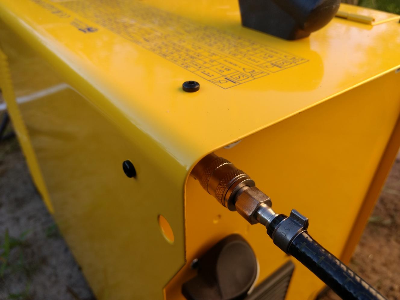

Un petit truc appréciable le raccord rapide pour la bouteille de gaz
J’avais peur qu'il y en ai pas et ben si !
Très pratique pour déplacer le poste sans la bouteille en chantier prévoir un tuyau plus long
Il est minuscule celui d'origine franchement il aurait pu minimum donner 4 mètres !
pour ma part le câble de masse fait pas 1.6m comme annoncé
Il est bien plus long j'ai pas mesure mais je dirais 2.5m a l’œil
Je mesurerais plus tard.

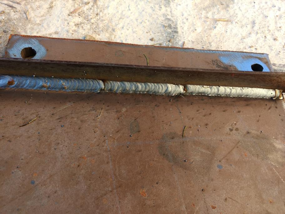

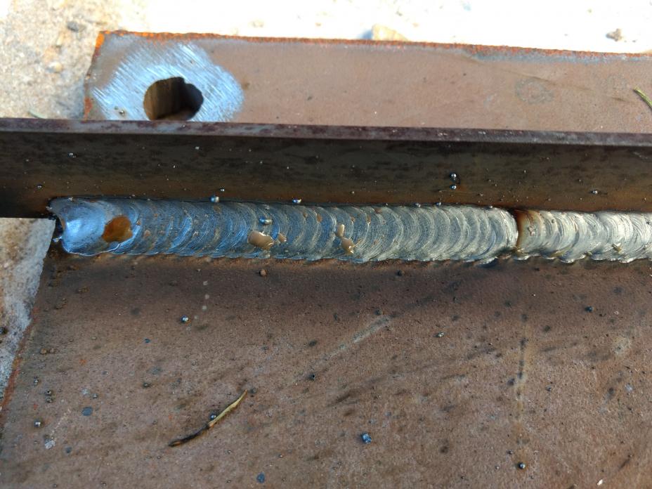

maintenant pour le soudage impeccable ça soude vraiment bien on peut faire de beaux cordons avec si une bestiole vous rentre pas dans la raie des fesses pendant le soudage :D

Même constat sur le mode Synergique ou plutôt. ....
Énergique, moi aussi je le trouve un poil musclé, je le trompe également en trichant sur l'épaisseur.
En bon débutant, j'avais intégré pour cet achat ce mode en 3° critère après l'acceptation de bobines 200 et 300 mm ainsi que le nombre de galets.
Avec le recul, pour le moment, je préfère également le mode manuel.
Pareil pour le raccord gaz, c'est quand même appréciable contrairement à mon TIG IGBT avec son bête système tétine/collier.
Tout comme toi, je trouve le poids présent et "tout pareil" pour le moment, je ne suis qu'en bobine 200 mm......
Et même avis sur les menus, un peu chiant de devoir maintenir une touche enfoncée tout en jouant avec une autre. Une fois sur deux je change pas la bonne donnée en plus.
Je trouve les menus peu intuitifs, ça viendra sûrement avec la pratique....
J'aurais préféré, un peu à la mode de mon TIG, une touche par paramètre associée à un codeur rotatif.
