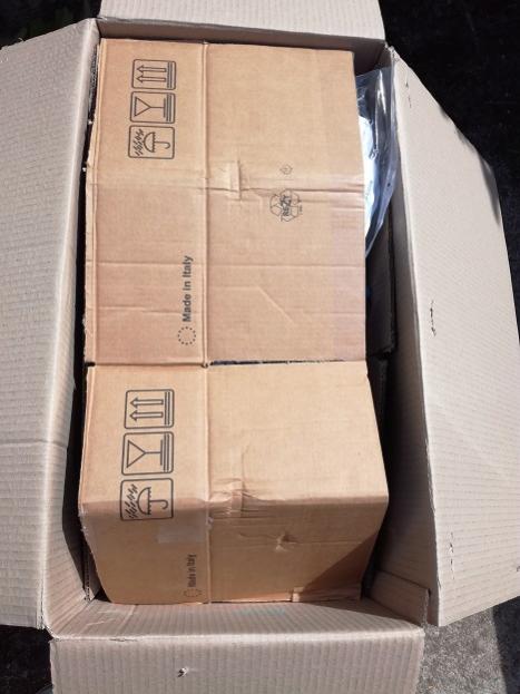

J'ai reçu mon nouveau poste MIG/MAG.

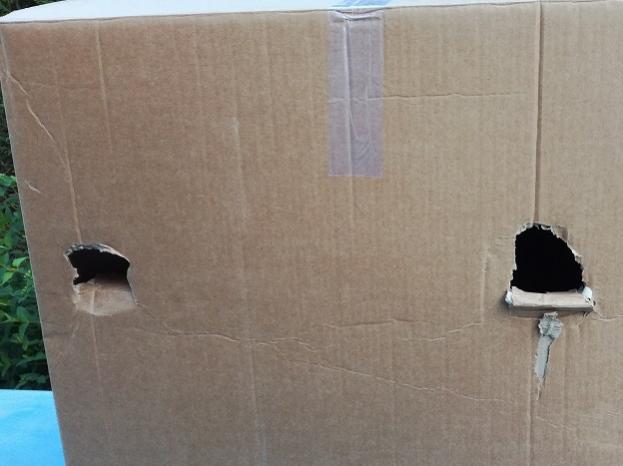

Pas de souci de livraison cette fois-ci avec Géodis hormis une grosse frayeur
On m'a demandé à la réception de mon TIG quelques photos de déballage, dans la même logique, le nouveau jouet est présenté à son tour.
Ça, je trouve moyen comme principe.......
Et enfin, l'objet de la grosse frayeur, fort heureusement, la carcasse du poste était loin du carton......

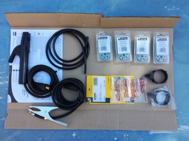

Quelques petites remarques.
La notice, bof-bof, je trouve qu'IMServices avec son tig 210 AC/DC a fait bien mieux.
La mesquinerie des câbles trop courts.
La pince MMA qui fait très "vintage".
Celle de masse qui n'ouvre pas bien grand la gueule.
Le bouchon de protection jetable sur la prise torche côté poste, une galère pour la virer en le massacrant par petits bouts.

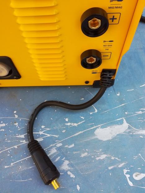

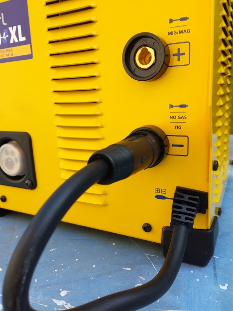

Le système d'inversion de polarité par câble baladeur en extérieur du poste, meilleur moyen d'écraser le conducteur ou de souiller la fiche.

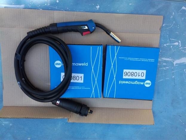

Encore heureux que la torche soit sous dimensionnée, elle est déjà peu souple et pesante, mais là aussi je n'ai d'autre repère qu'un Decastar de GSB.

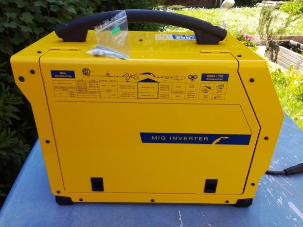

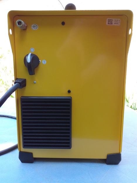

Par contre, le poste-même respire la santé et les finitions sont vraiment de premier ordre.
Est-il possible de laisser la torche MIG/MAG montée lorsqu'on soude à l'enrobée?
Je n'ai pas tenté sans être sur.
Enfin, existe-t-il un bouchon en accessoire pour se monter à la place de cette torche quand elle est déposée pour éviter toute cochonnerie sur la connectique.

Petite précision, si j'ai pris l'assortiment complet de galets et de tube contact, c'est pas pour avoir la totale mais juste pour éviter de courrir après un week-end.
De plus, j'ai déjà flingué deux tubes-contact de 0,6.....
Ceux de feu mon Decastar ont l'air d'être compatibles.
De plus, contrairement à la description sur le site commercial, le poste est déjà livré avec un adaptateur bobine de 300 vers bobine de 200.
Ça en fera un d'avance.
Vu le prix, c'est à mettre dans les consommables, pis c'est un truc perdable ou cassable simple bout de plastique faisant office d'entretoise et (???) prolongateur de doigt de positionnement bobine ou je-ne-sais-quoi.

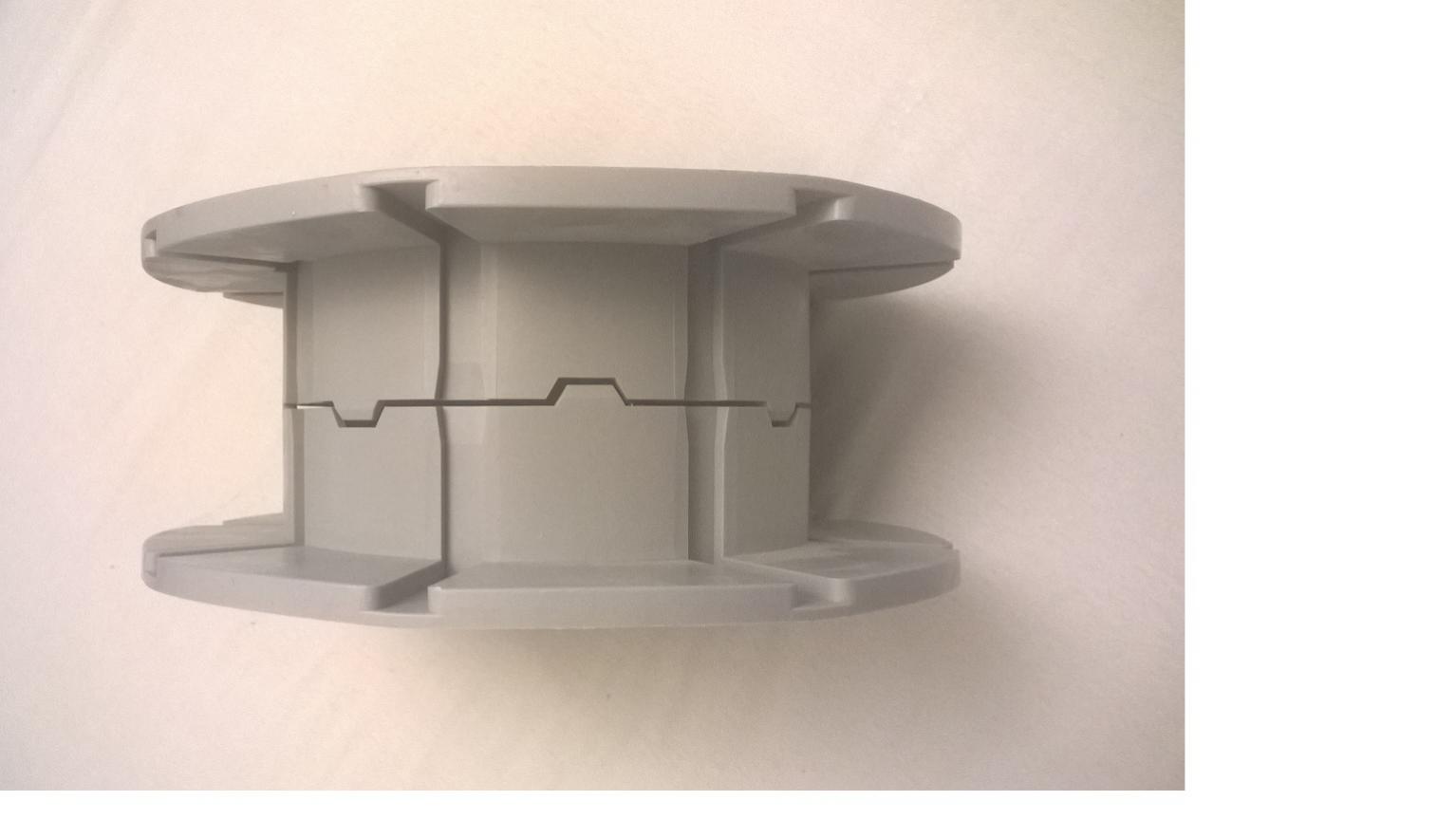

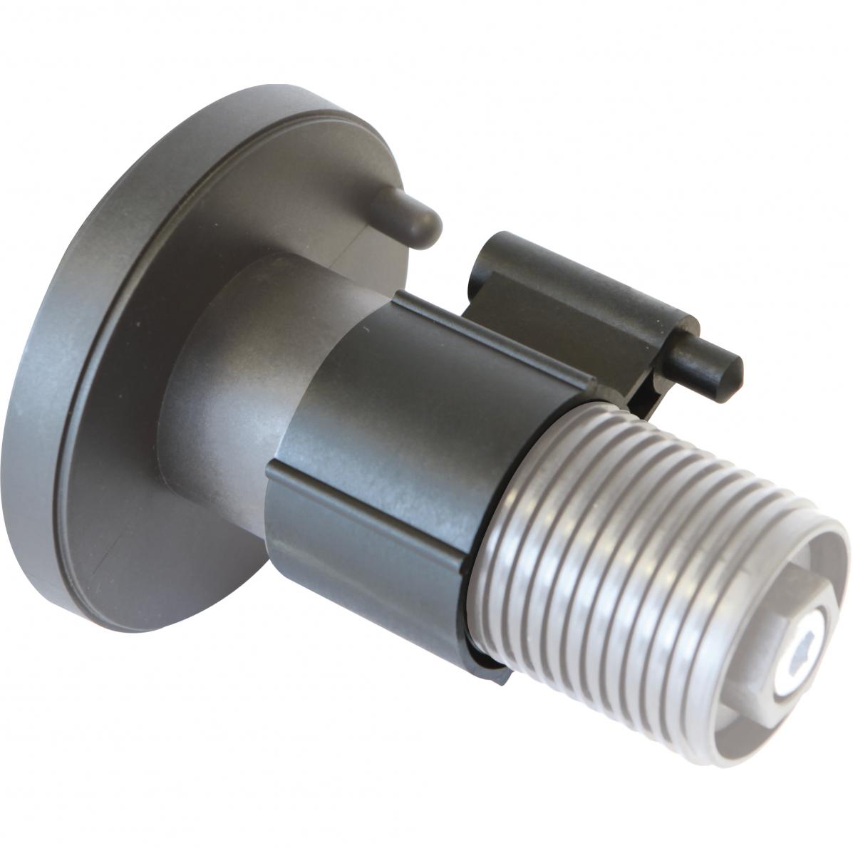

C'est ça l'adaptateur, simplement un truc pour déporter la bobine 200 que je suppose moins épaisse que la 300 (juste la partie noire).
Gys 042889:

pour l'adaptateur sur le mien( le Trimig 300 4 S ) j'ai pas ce truc la :confused: c'est possible pour déporter ou centrer la bobine qui est moins épaisse qu'une 300
hier j ai enlevé la 200 en fil 0.8 pour y installer une 300 en fil 1.2

j'utilise un PEARL XL 180 et je ne suis pas équipé de cet adaptateur, malgré tout, je n'ai aucun soucis avec les différentes largeur de bobine. Mais bon ,puisque vous l'avez autant l'utiliser.

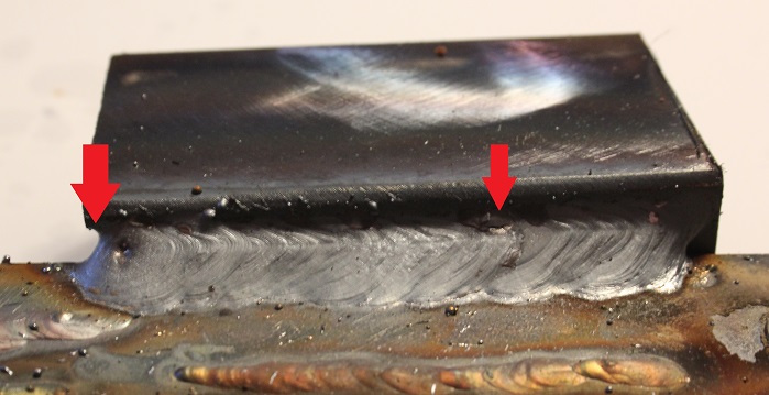

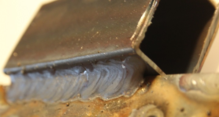

Dommage.....
Je voulais faire des essais et vous les soumettre.
Le temps de trouver quelques ferrailles, de bien décaper, d'installer le poste après avoir pesté sur les raccords gaz partagés avec le TIG (le temps d'investir), et voilà qu'un sacré orage pointe le bout de son nez.
Comme les néons du garage jouaient aux strobos au rythme des éclairs, j'ai préféré stoppé la séance, pas envie de claquer mon poste tout neuf.
Donc juste deux cordons, recto verso, sur un assemblage sans autre utilité qu'un test.
Un tronçon de tube carré de 40X25 d'épaisseur 1,75mm assemblé à un fer plat de 5 mm d'épaisseur, totale confiance au mode synergie, fil de 1,0, (sûrement pas l'idéal) et cette fois-ci longueur d'arc à "zéro" comme le préconise la notice pour les débutants.
Devant la différence d'épaisseur afin de ne pas percer le tube, j'ai indiqué une épaisseur de 3 mm au mode synergie.
Le trou en cours de cordon est du à un perçage existant sur le tube avant soudure, même chose en fin de cordon (flèches rouges)
Pas eu le temps d'affiner ou de poursuivre la séance, mais, pour un essais, je trouve ça pas mal.
Reste à peaufiner car le fil tapait parfois.
La torche et le tube restent très propres après pulvérisation d'anti-collage, un simple coup de chiffon et c'est nickel.
26/05/2018 19:20:55
Bonsoir Moi37:)
un bon début tu ne peux que t'améliorer :)
il va pas mal ce poste Mig Mag
amicalement Ricou26:)

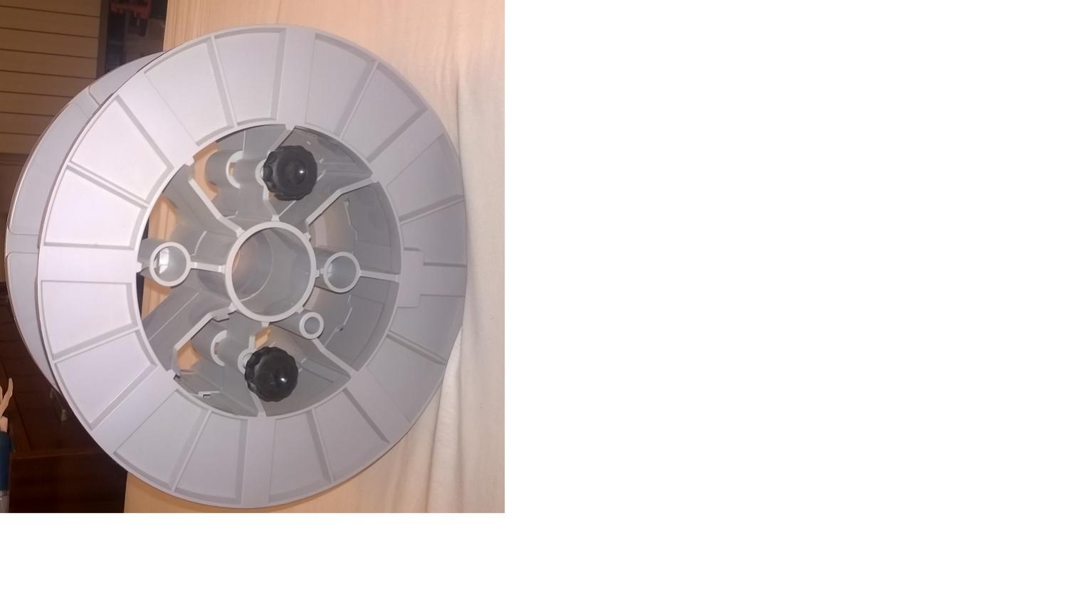

Bonjour à tous:)
effectivement il existe aussi un adaptateur spécial pour les bobines diamètre 300 dites écologiques
j'avais acheté ça il y a quelques années avec mon TELWIN triphasé
perso je ne m'en suis jamais servi :(
car à chaque fois que j'ai acheté le consommable bobine en 300 de diamètre il y avait le moyeu central adéquat :)
à titre information voici la chose en détail pour utiliser les bobines écologiques comme celle de la première photo en dessous

Mon adaptateur ne sert qu'à compenser l'épaisseur moindre des bobines 200 comparée à celle des bobines 300. Le "point moyen" de l'enroulement du fil se retrouve donc centré sur l'entraineur.
Est-ce vital???
Pas sûr......
Mais bon, comme j'ai cet accessoire (en double en plus.....) dédié à ça, autant l'employer.....

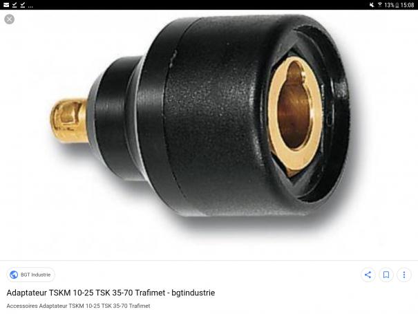

N'ayant pas envie de bricoler la masse d'origine, ne sait-on jamais avec la garantie, je vais me fendre d'un ensemble plus long.
Autre possibilité, utiliser l'ensemble de masse de mon TIG via ce genre d'adaptateur, ça fait pas trop bidouillage???

re c'est clair que Gys est un peu radin sur la longueur du câble de masse masse 1.60 mètre c'est abusé
cela fait des années que tous le monde critique cela mais rien ne change pour autant
pour l'adaptateur de 9 mâle à 13 femelle pourquoi pas et effectivement utiliser le kit du 210 AC DC
mais il faut en prendre deux 1 pour la masse et un autre pour le porte électrode du 210 ACDC:)
j ai vu ces adaptateurs à 10 euros pièce c'est pas donné mais moins cher qu'un kit MMA de 3 mètres complet évidement

Re,
Le coup des adaptateurs c'est aussi pour m'éviter de re-stocker des ensembles complets, car là, avec mes derniers achats, ça commence à devenir envahissant et la perspective d'avoir des câbles dormant pour rien dans un tiroir ne m'emballe pas.
