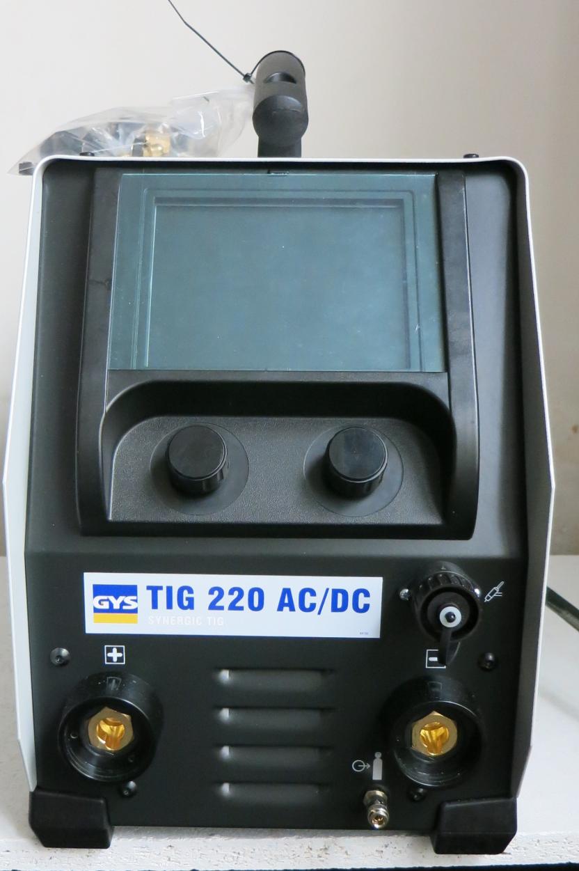

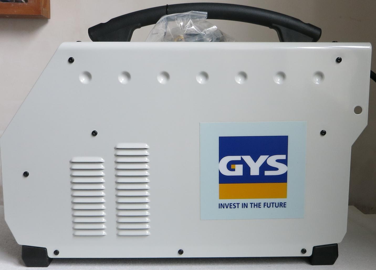

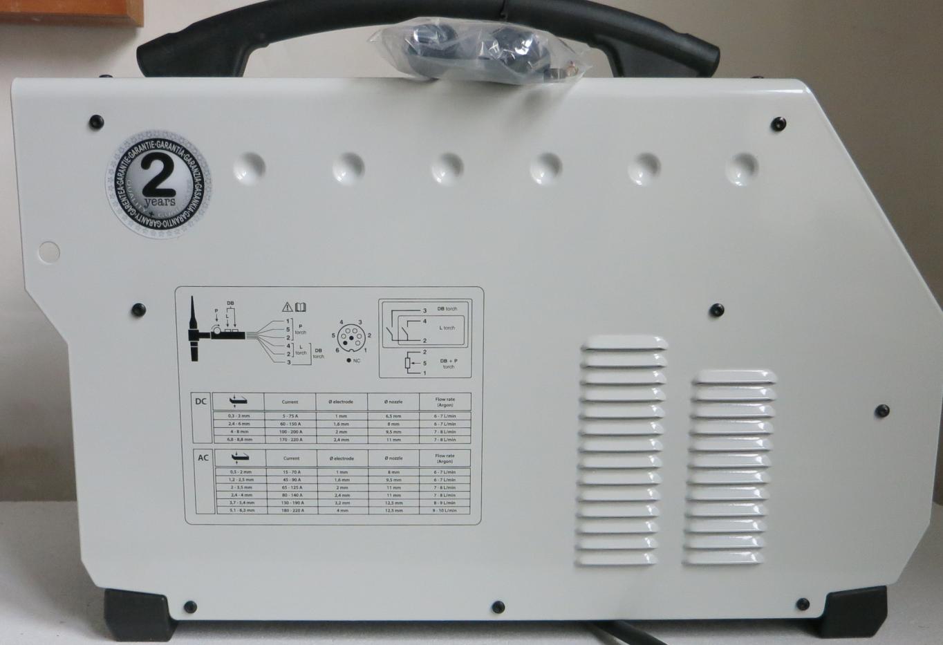

Salut à tous
Vu que j'ai craqué pour le TIG 220 AC/DC, voilà un retour d'expérience.
Tout d'abord, j'ai n'ai pas le temps de souder cette semaine donc les "demo" ça serait pour la semaine prochaine
La finition est très bonne, le poids du poste permet de se rendre compte que ça doit être du costaud.
Mes craintes concernant l'affichage LCD + 2 boutons comparé à un affichage traditionnel se sont révélées fausses à première vue (on verra à l'usage)
J'ai fait une vidéo pour montrer mais faut que je regarde comment la réduire et la partager.

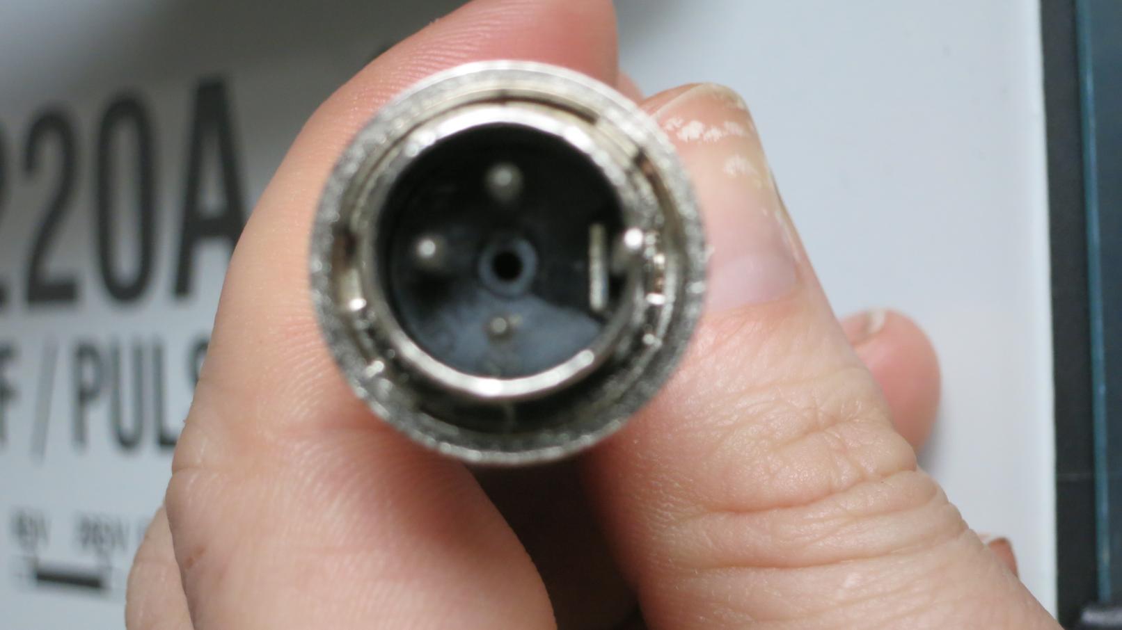

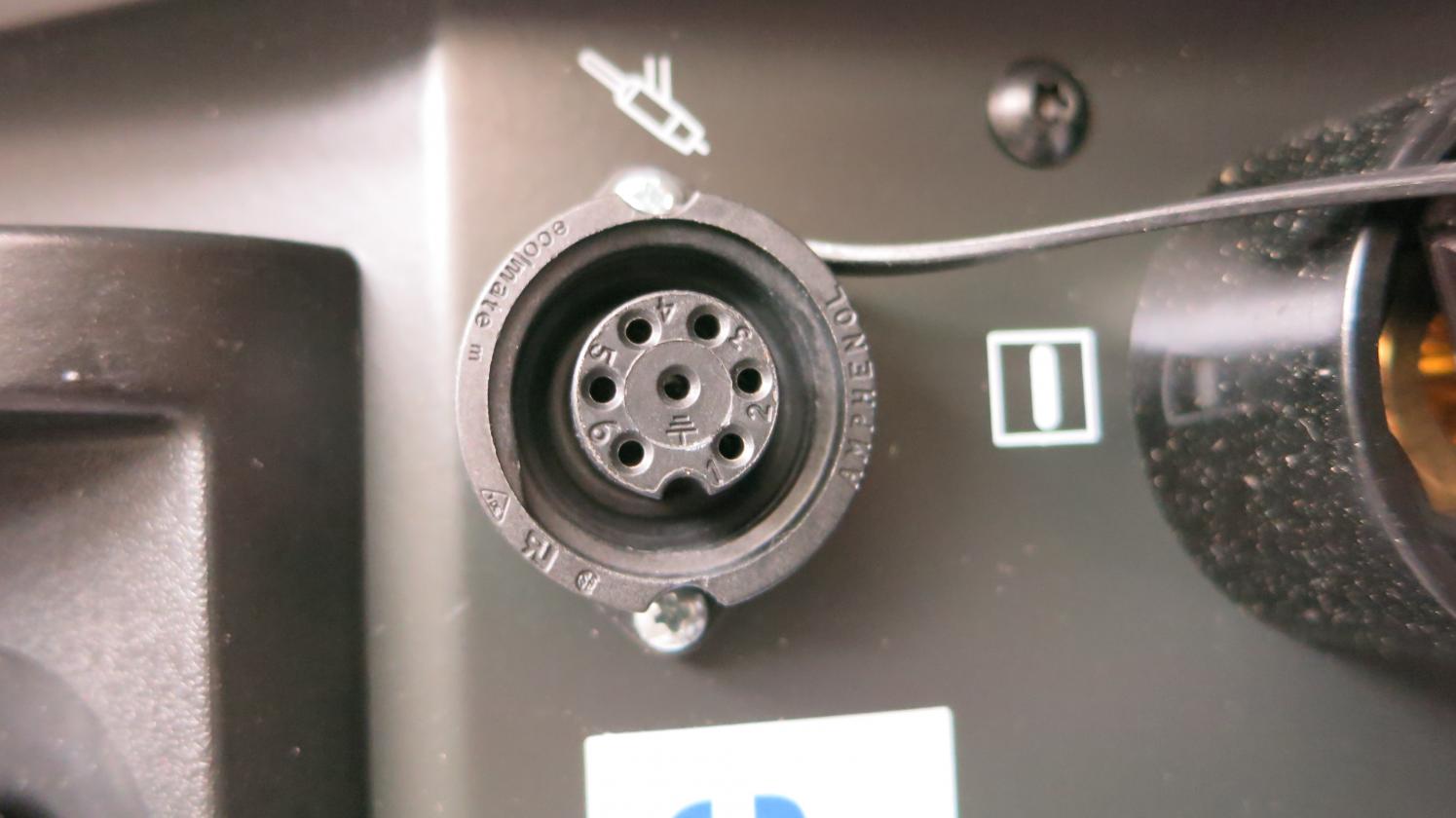

Par contre, première erreur de ma part (autant que ça serve à quelqu'un d'autre aussi), j'ai commandé une torche TIG en DIN 3 broches.
Alors que le poste est en Amphenol 7 pins
Le DIN 3 broches ça semble juste un DIN 5 où ils en ont viré 2 (y les inscriptions à coté des 2 manquants).
GYS vend un convertisseur
ça vous semble bon?
01/02/2017 14:20:18
l'essentiel est d'avoir la mâle Amphenol 7 pin, ensuite un bout de fil et un jeu mâle femelle de prise plate ordinaire du commerce et le tour est joué , pour brancher une torche juste 2 pin servent ( à part sur quelques rares torches offrant par exemple un bouton vers la gâchette pour faire varier l'intensité) pour repérer les 2 fiches utiles, prenez un bout de fil au bout dénudés, vous pouvez même prendre un bout de métal d'apport, c'est du 24 v vous n'allez pas vous électrocuter LOL, et vous cherchez en potant par paire les fiches utiles, lorsque vous les trouverez vous entendrez le poste commuter et cela sera donc qu'il vous faudra raccorder vos fils de torche avec une petite soudure à l'étain, mettez la prise femelle côté poste et la mâle côté torche
01/02/2017 15:53:49
Pourquoi faire un bricolage hasardeux si GYS vend un adaptateur ? Vu le prix du poste et de ce qu'il faudra avec, on devrait pouvoir supporter encore cette dépense, non ?.
01/02/2017 16:14:38
c'est celui qui paye qui voit, mais ne sous estimez pas l'avantage de ce genre de bricolage, dans mon ancienne boite il y a avait plus d'une quinzaine de poste, ne plus se prendre la tête avec ça est super, quelque soit la marque du poste, changement de torche en moins de 5 mn, sans se soucier d'avoir des torches spécifiques en fonction des interfaces et d'ailleurs il est vendu combien cet adaptateur?

Je ne vois pas ce qu'il pourrait être hasardeux dans cette adaptation universellement utilisée et qui évite accessoirement de gaspiller de l'argent.
A moins d'avoir deux mains gauches (pour souder il vaut mieux deux mains droites ;)), cette solution me semble absolument évidente.

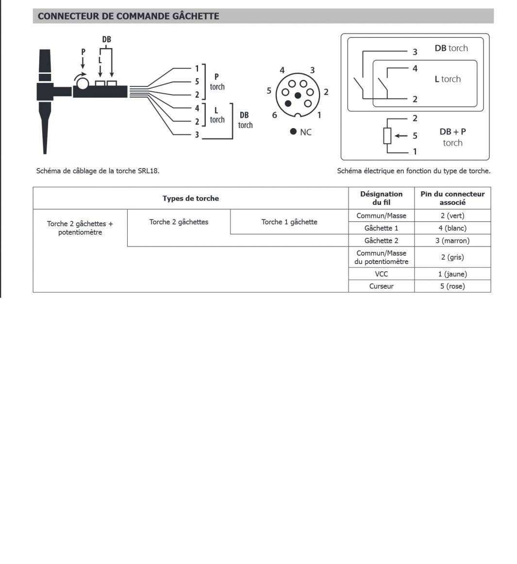

comme l'a écrit Tungstène au début de ce fil de discussion l'essentiel est d'avoir la mâle Amphenol 7 pin etc.
qui s’achète sur le lien en dessous
FICHE MALE TYPE AMPHENOL - 7 PLOTS - GYS
le schéma de branchement des différentes torches possible se trouve dans le manuel d'utilisation du poste de soudure dessiné sur le coté du poste de soudure et aussi
sur l'image en dessous;)
avec les numéros de broches il est très facile d'adapter n'importe quel torche acheté ailleurs 1 bouton deux boutons potentiomètre etc. sans avoir besoin d'un adaptateur
ensuite il suffis d’être un peu manuel évidement ou de connaitre un soudeur à l'étain qui fera le travail
